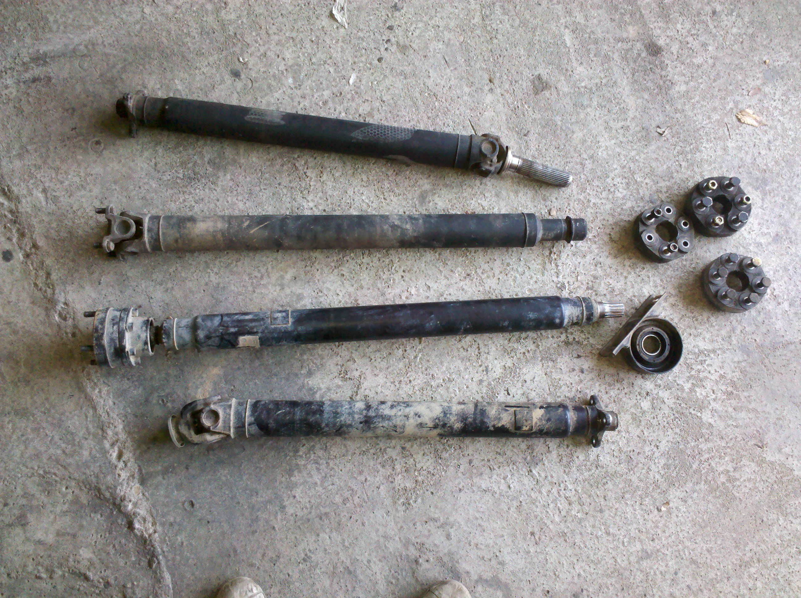

-Transmision: Despues de estar el coche sin transmision desde que se cambio el motor, al fin le he puesto la jodida transmision. Esta es regulable en longitud(ya que la otra era demasiado larga. exactamente 40mm). El donante a sido un 318is e30 del cual ni me ha valido el flector(por diametro de pernos a caja) ni el puñetero rodamiento. El rodamiento a ido el antiguo ya que estaba en muuuy buenas condiciones(si esas cosas se cambian peeeero estamos en crisis).
Transmisiones
Transmisiones

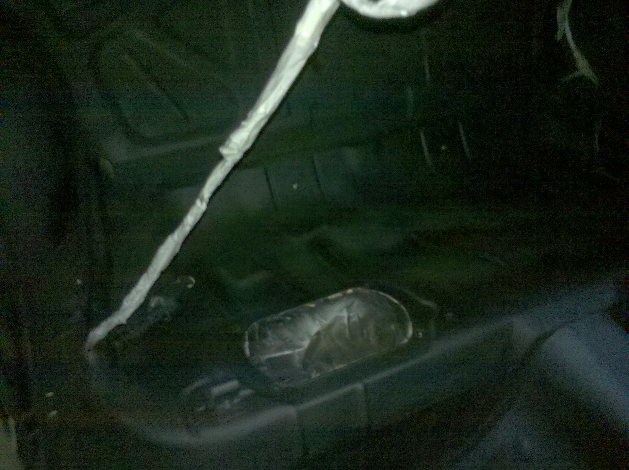

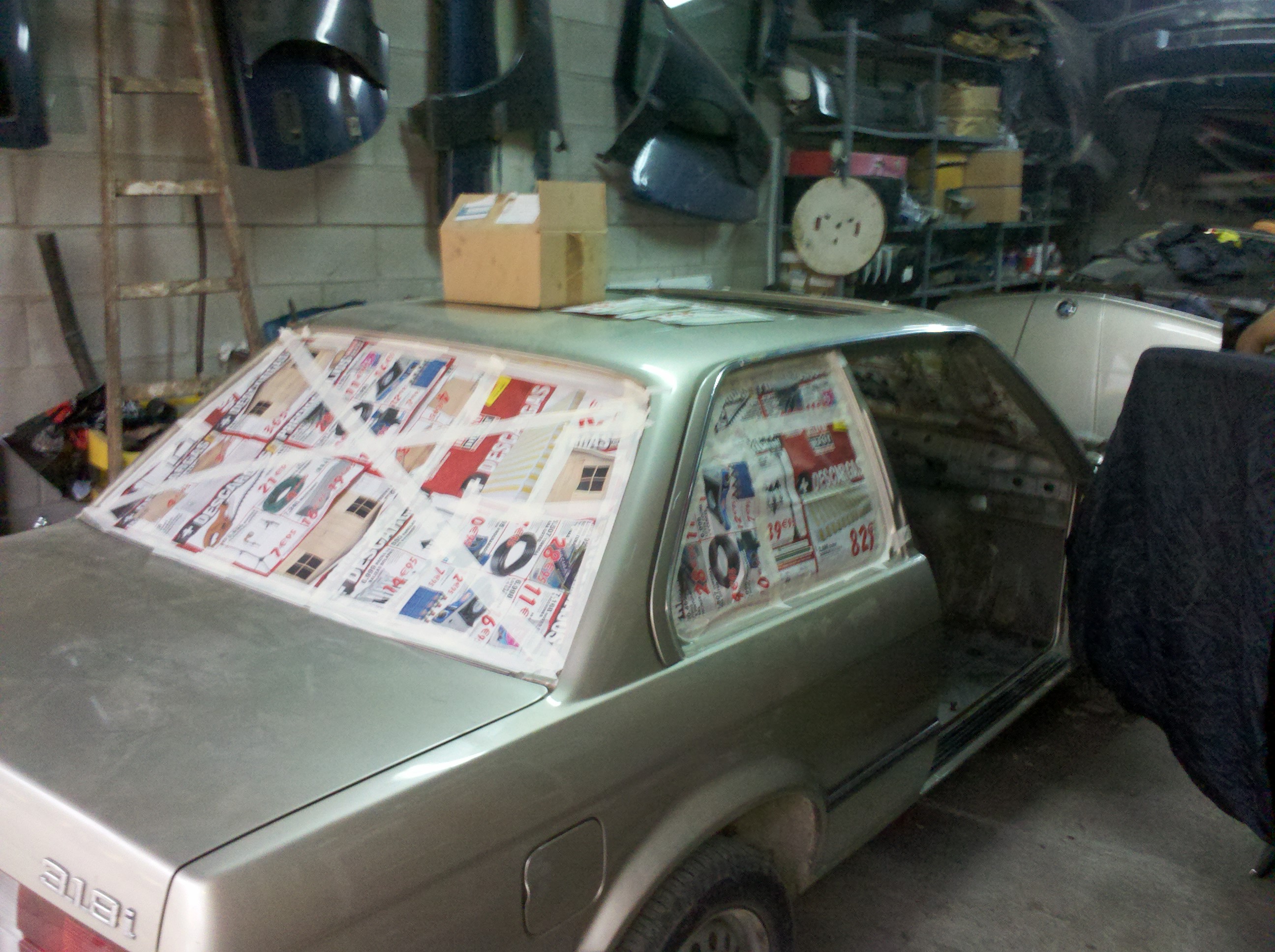

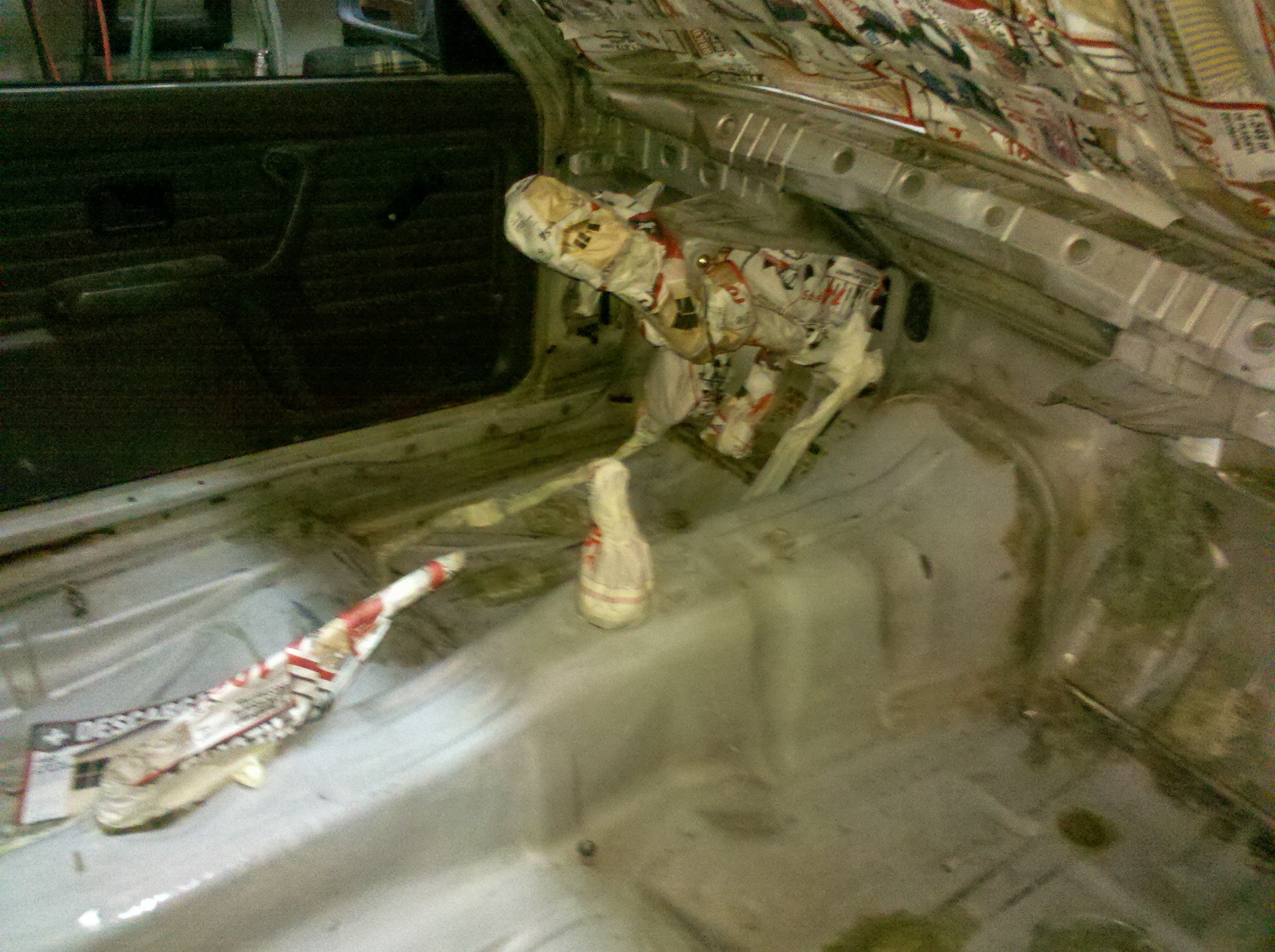

-Pintura: Despues de tener el interior lijado y esperando a que empezara a pegar el calor he empezado, de momento todo el interior esta imprimado en negro y espero antes de que acabe el mes pintarlo por dentro y montar el salpicacerdo.
