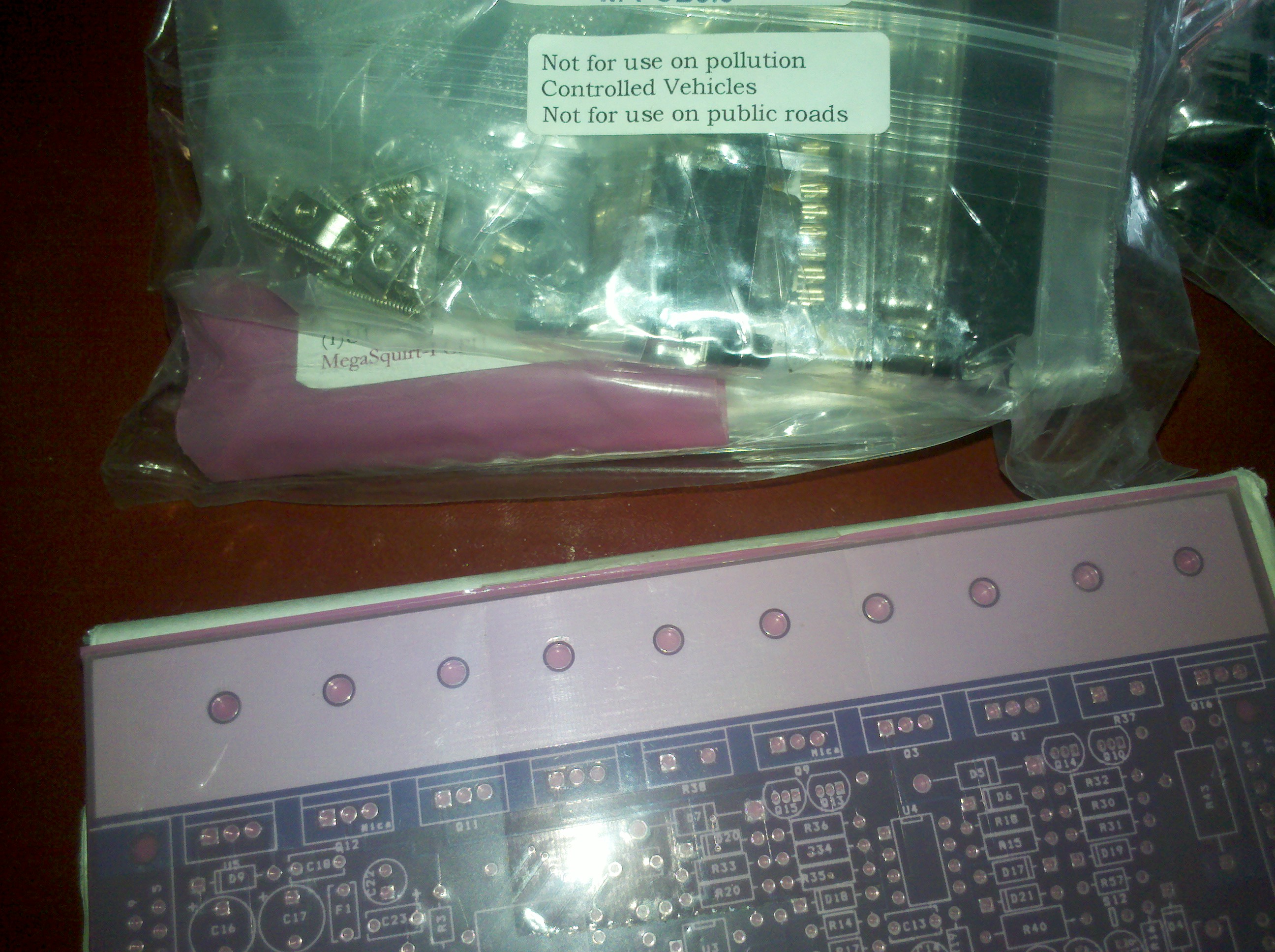

Acaban de llegar "cosicas" :twisted:
En casa!
En casa!
Proximamente.... ¿DOLORES DE CABEZA? :rofl:

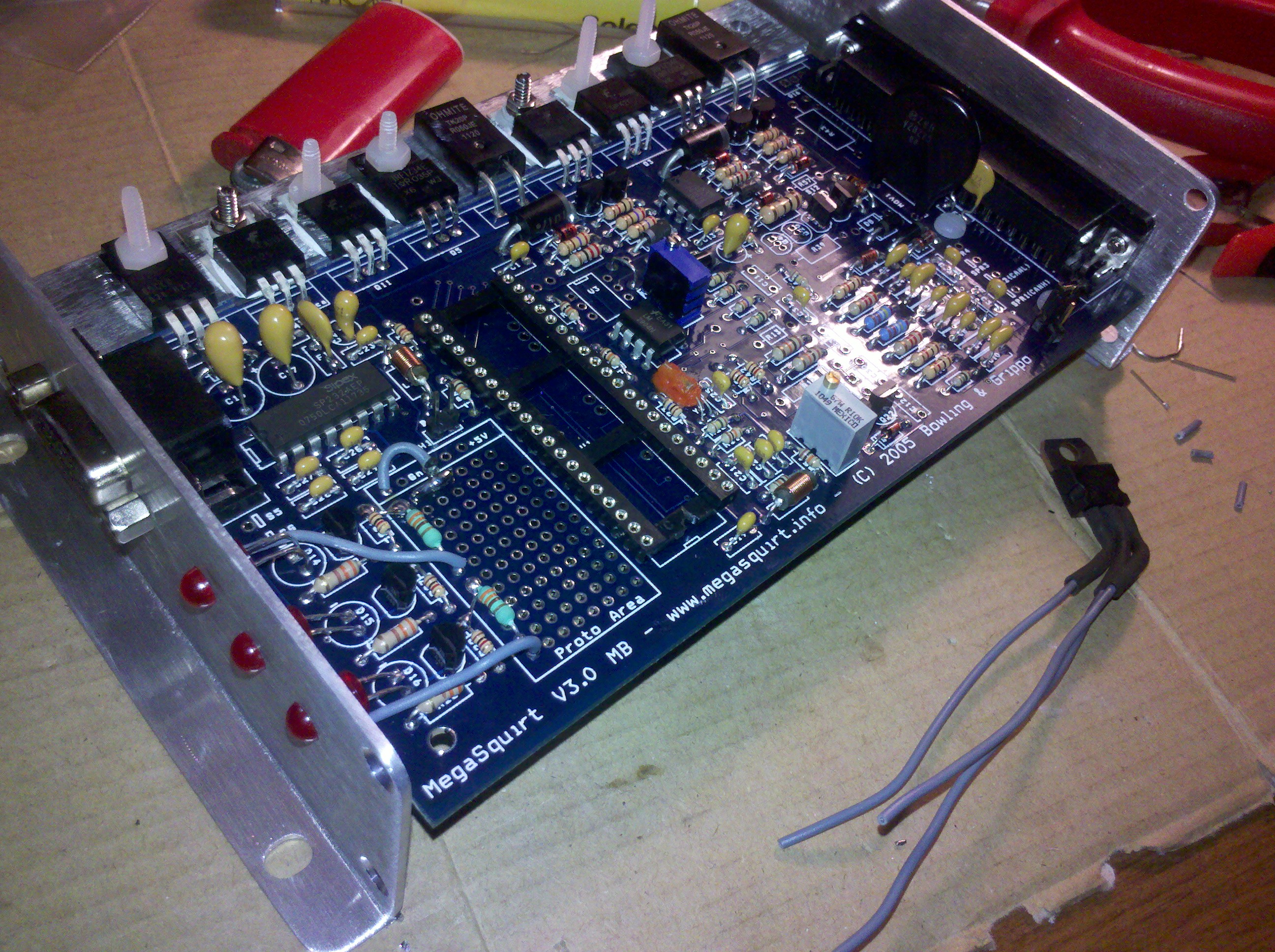

Mensaje por spewi »
Parece que la cosa avanza, solo me queda montar el TIP122(que no compré mica #-o ) y cablear el db37.... :twisted:

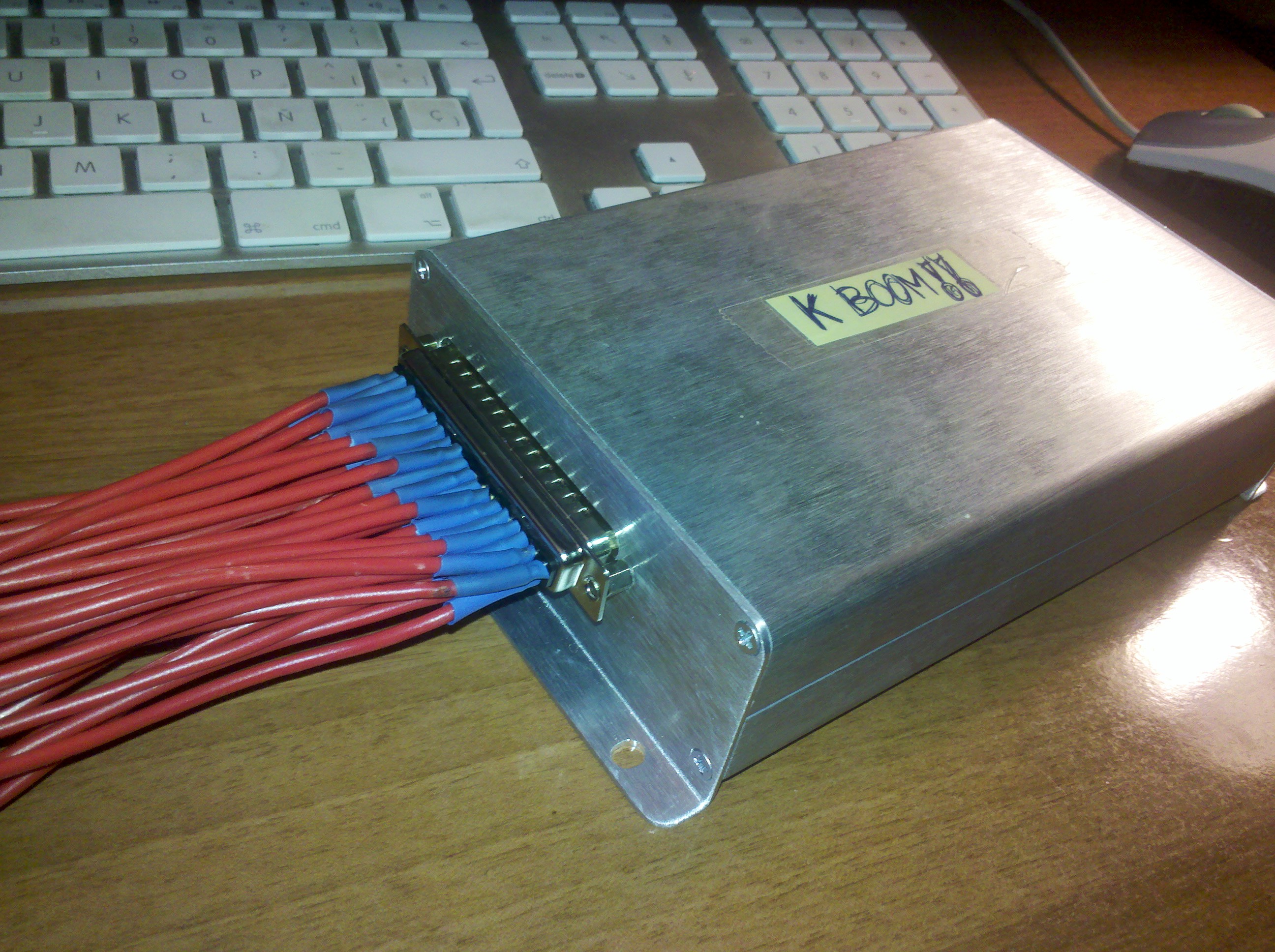

Re: [Proyecto] e30 - crónica de un swap (22-3-11 actualizado)
Mensaje por spewi »
K-BOOM esta ensamblada al 100% satifactoriamente, sin mayores complicaciones(de momento). No he querido implementar map switch ni water inyection en esta MS. Espero poder cablear la mega este finde y ver si se lleva bien con el m42 :roll:
Ahora queda lo mas dificil, programar todo correctamente.... :-k

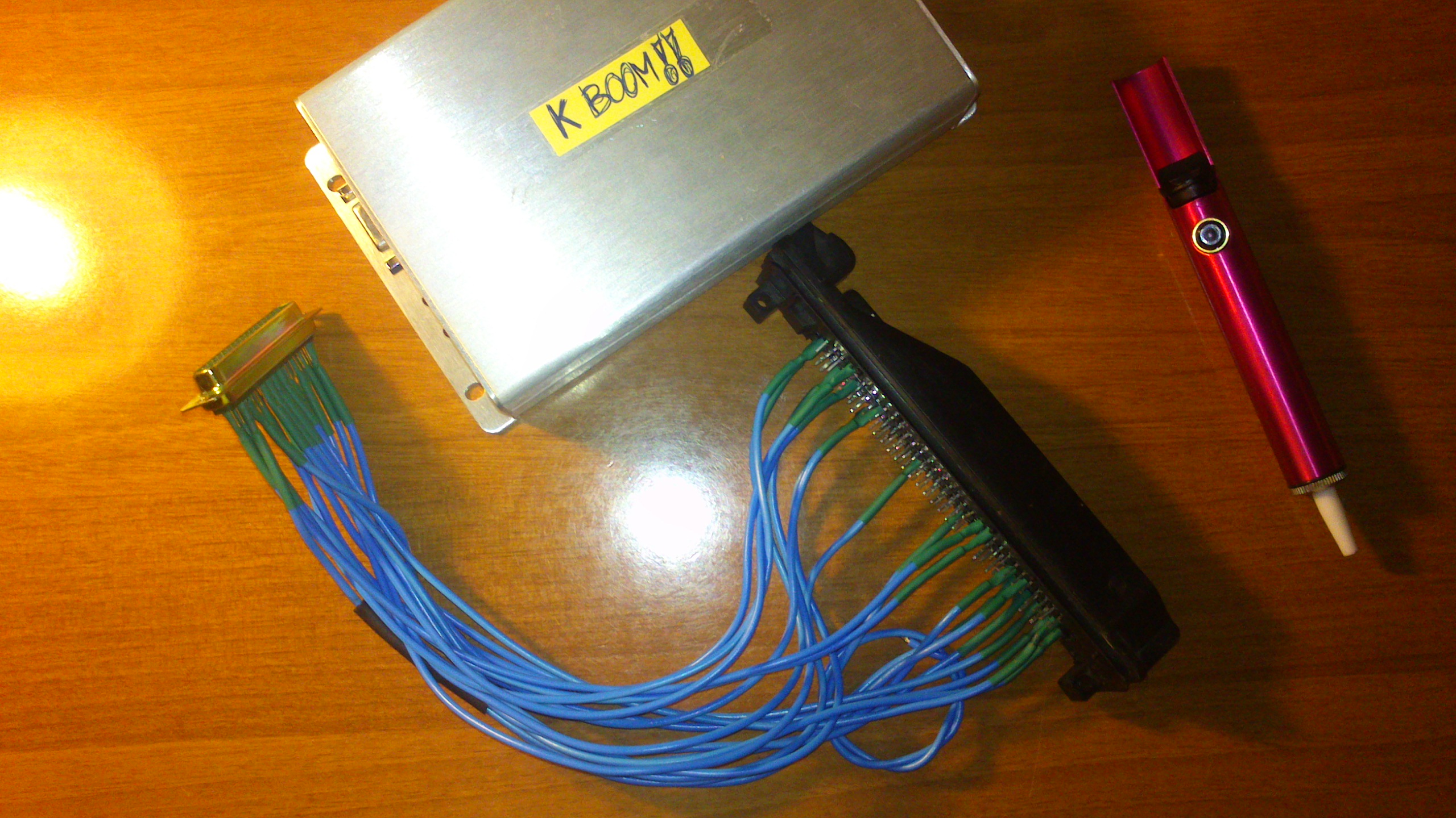

adaptacion cableado
adaptacion cableado
