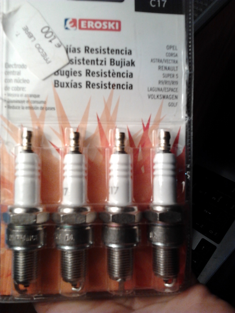

Toma caché!! :chondo: :chondo: :chondo:
No se que resultado darán a la larga pero hoy he pillado un juego de estas bujías para hacer una prueba en el clio de una amiga, dejando posibles gremlins de lado con las viejas bujías y... funcionar funcionan y el motor no titubeaba por mucha brea que le diese :lol:. Otra cosa es que duren tantos kms como unas bujías Bosch con punta de Iridio :-k, eso habría que verlo, ahora bien, como bujías baratas aunque sea para salir de un apuro, van que se matan :lol:. Por pura curiosidad antropológica me he pillado un juego para el 8v y algún día igual hago experimentos con ellas :lol:

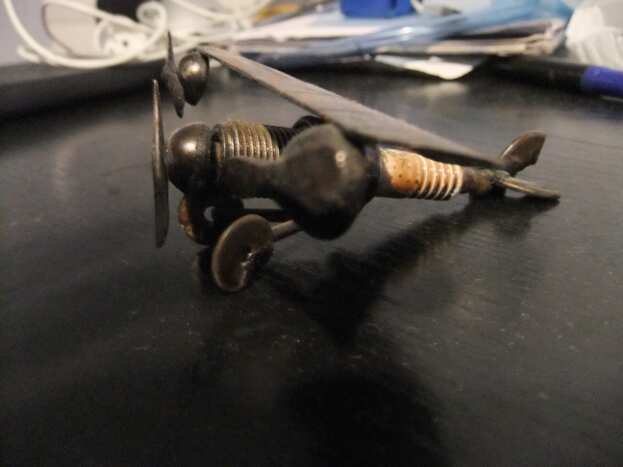

Pues con esas bujías te puedes hacer un avioneta! :cuñao:
