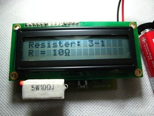

Más coprolito chinorri #-o :
BTW ese gadget se sale, es justo lo que se tercia :ein: .
Ojo al dato:
· Amazon.de, 120 lereles: http://www.amazon.de/PEAK-Elko-ESR-Test ... 104&sr=8-1
· Hispanistán-Chorizistán, 161: http://www.amazon.es/Medidor-ESR-Resist ... =8-1-fkmr1
Pues todavía habrá que oir rebuznar que si el silbo, las torrijas y la tratosfera :caguen: .

TELVM escribió:BTW ese gadget se sale, es justo lo que se tercia :ein: .
Ojo al dato:
Bueno aparato :wink: , y buen robo en hispanistan para no variar #-o .
Acabo de ver un juguete chinorris bien balato (£15.00), pero no se si sera fiable pero mas simple no puede ser.
http://www.ebay.co.uk/itm/NEW-TRANSISTO ... 25791913e6

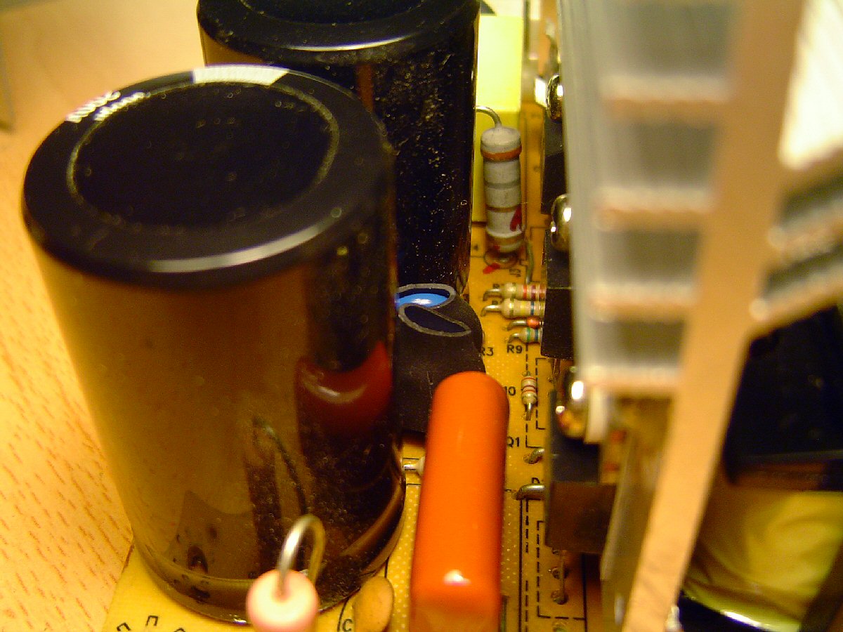

Destripe de la Antec BP-350P:
El verdadero fabricante de la maquinaria es Fortron FSP.
El interruptor es DPDT, buen rollito. Filtrado input decente de serie (2 bobinas; 2 X-caps; 3 Y-caps):
Imagen Imagen
Esta fuente emplea PFC pasivo a base de bobinón atornillado a la carcasa (que va a ser pateado ATPC). El puente es de 6A y va a pelo, sin heatsink. Hay dos pequeños MOVs entre los big caps del primario (amarillos con calcetín negro, el de la izquierda enterrado bajo el puto pegamento blanco de los cojones), buen rollito que los traiga de serie:
Imagen Imagen Imagen
Los switchers son 13009 de 12A, más robustos que los típicos 13007 de 8A habituales en las fuentes NISU. El trafo principal no tiene mala pinta. Los heatsinks son raquíticos, así que habrá que cuidar la ventilación para no freirla. Todos los caps son mierda chinorri 'Teapo' y 'Crapxon' (esto son lentejas en las fuentes baratas):
De los rectifiers solo puedo otearle la matrícula a los del +12V, son dos de 16A espalda contra espalda a ambas bandas del heatsink secundario ([16A*2]*12V*0.75eff = ~288W, lo que cuadra con los 276W que pretende la etiqueta). Por el filtrado output se ven copiosas bobinas PI muy guapas ellas con su cobre reluciente, buen asunto. Hay varias resistencias de carga color salmón por entre los caps que estan deseando echar a volar :badgrin: .
El chip de mando y control PWM es un FSP3528:
Hay un detalle que me tiene ojiplático :rolleyes: , la parcela donde debería ir el termistor ('TH1') esta vacía y puenteada con jumper, WTF???:
Anyway es reconfortante que en el PCB se indique la misma chicha maxima que en la etiqueta externa (350W); no como en las NISU :evil: .

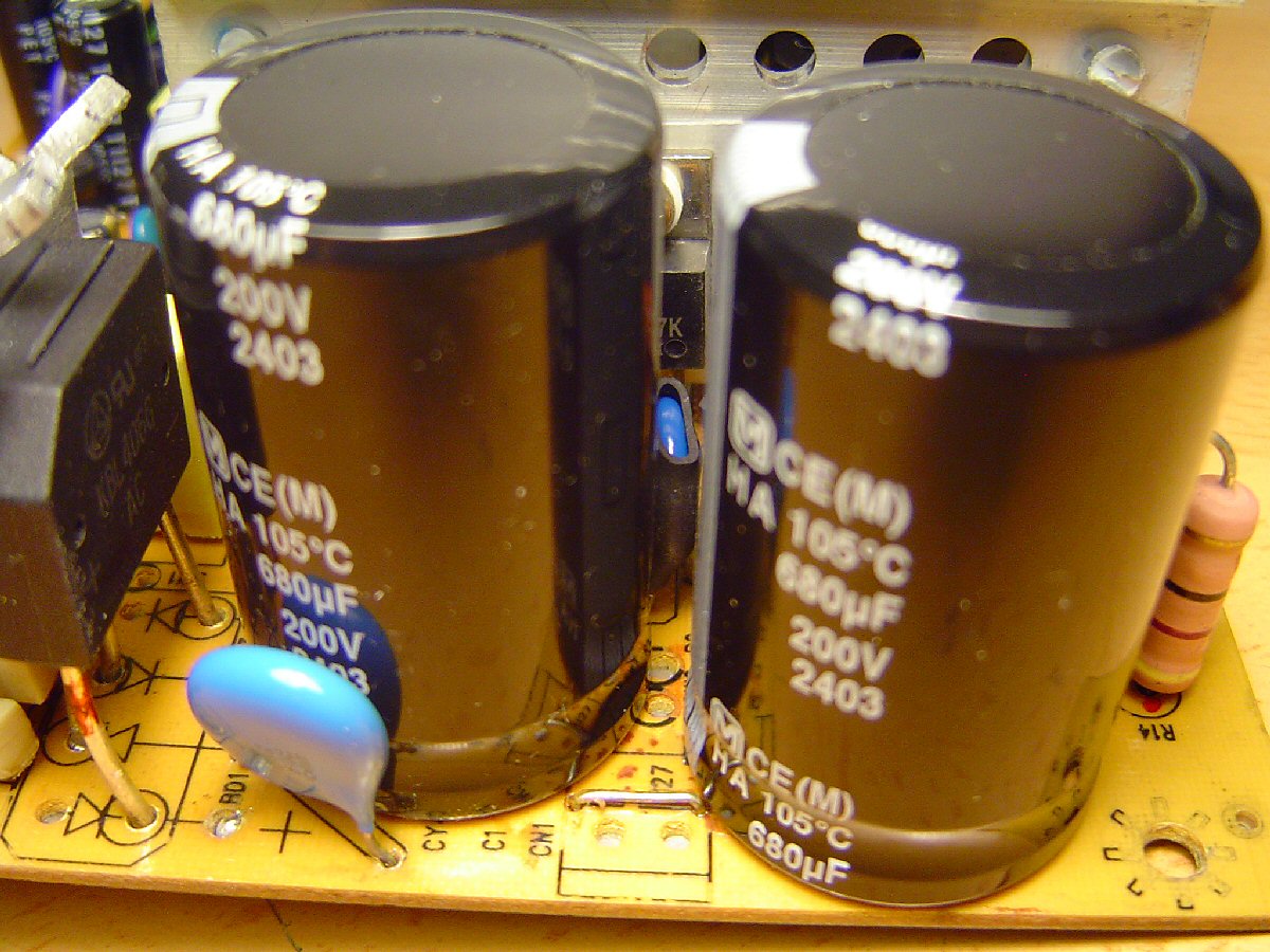

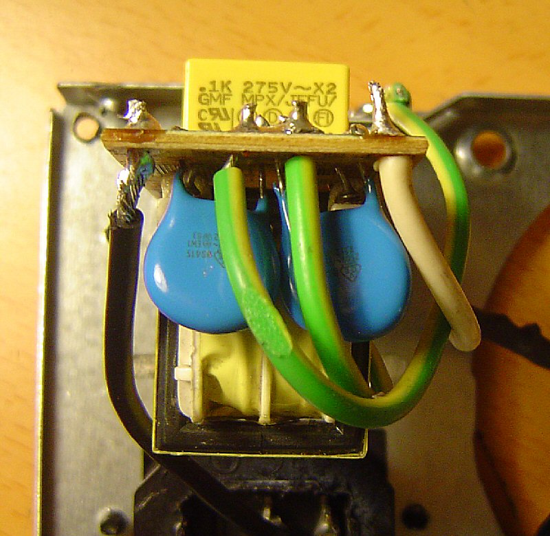

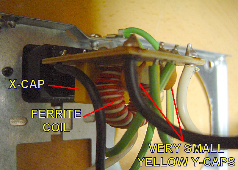

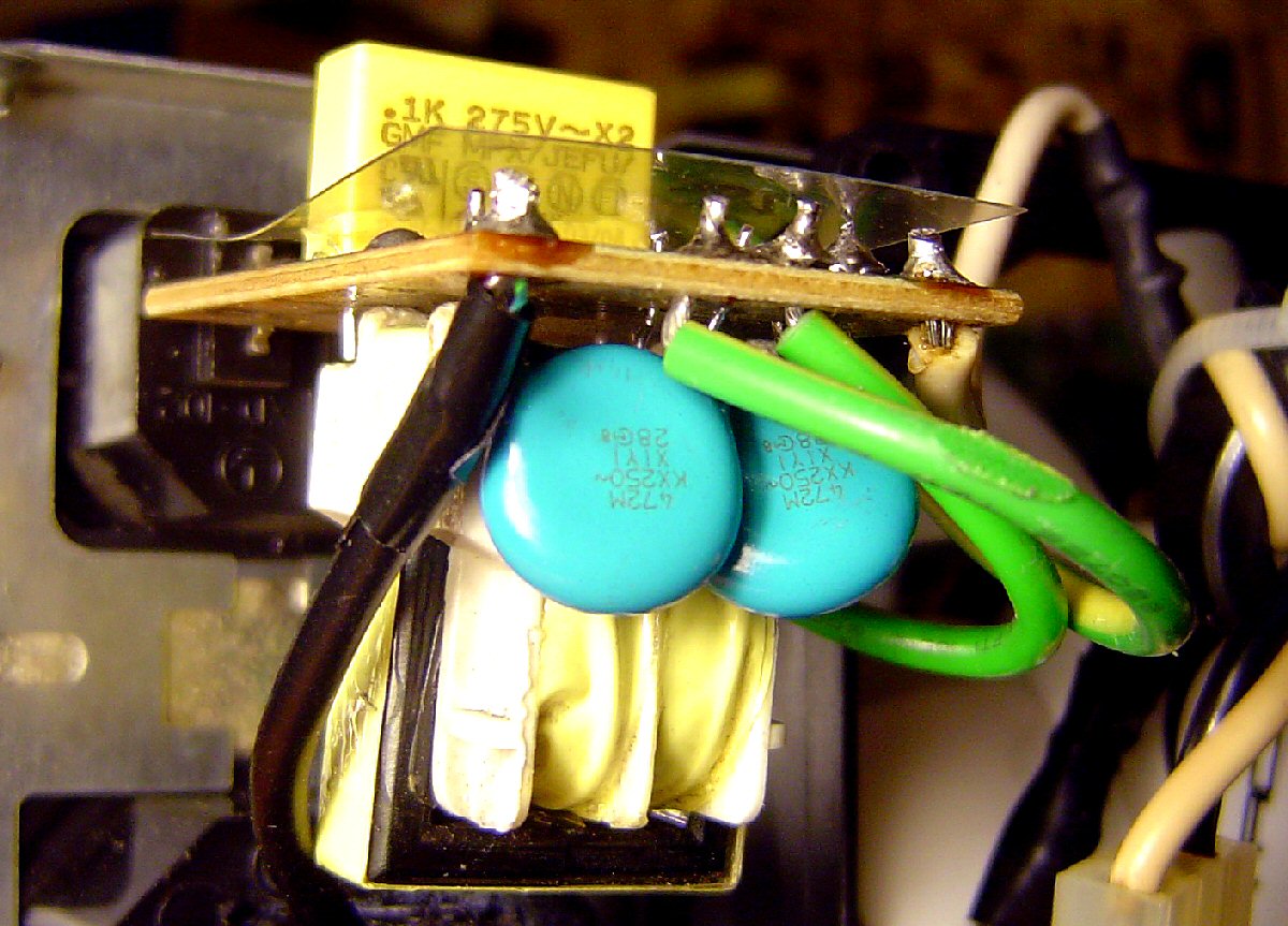

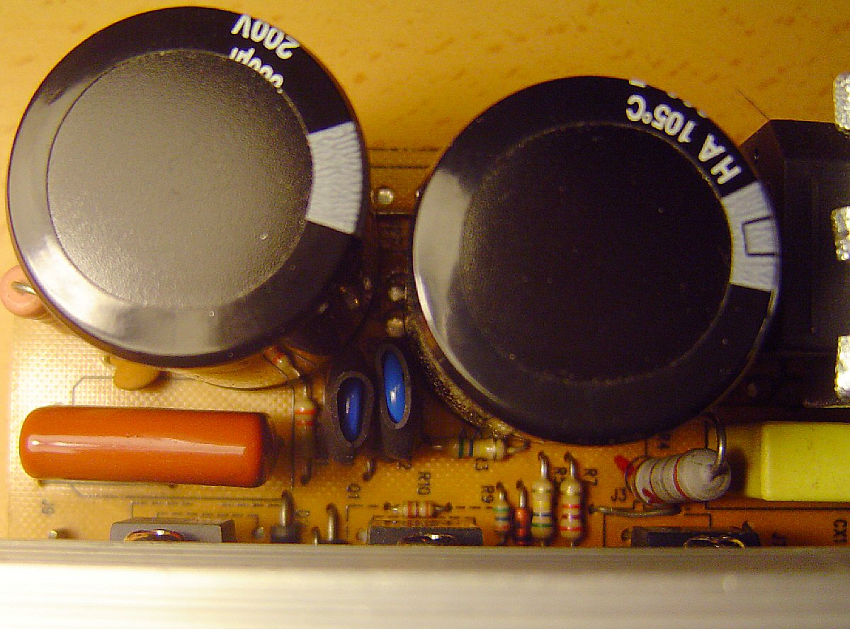

Os la voy a contar para que os echéis unas risas :) .
Tras modificar a saco la fuente Allied y enhebrarla en el Tually, de vez en cuando, sin venir a cuento, me saltaba el
disyuntor diferencial de la casa, plaf :o . El mosqueo del que perpetra era considerable :caguen: , pero no acertaba a dar con la causa :-k .
Hasta que ahora que tengo la Allied fuera del Tually y abierta en canal he dado por fin con el gremlin :bombilla: . Para no variar: Error del piloto 8-[ .
De alguna manera me hice la innombrable un lío al reemplazar en la daughterboard de entrada las dos lentejillas cerámicas amarillas que venían de serie por Y-caps genuinos color cyan:
Imagen Imagen
Y con dos cojonazos enhebré dos Y-caps muy similares en aspecto y tamaño, pero de capacitancias muy diferentes: El de la izquierda era un '415' y el de la derecha un '472'. Aunque a bote pronto pudiera parecer que no va demasiado de '415' a '472', en la jerga del mundillo estos números significan:
'415' = 41 picoFaradios * 10^5 = 41 pF * 1000000 = 41000000 pF = 41000 nF = 4.1 uF
'472' = 47 picoFaradios * 10^2 = 47 pF * 100 = 4700 pF = 4.7 nF = 0.0047 uF
Uséase, uno tenía casi 900 veces más capacitancia que el otro :demon: .
Y esta 'ligera' asimetría es lo que volvía loco al disyuntor diferencial. Los Y-caps tienen una pata en fase o en neutro, y la otra en tierra. Uno de los dos derivaba mucha más chicha a tierra que el otro => el diferencial detectaba la diferencia entre fase y neutro, la catalogaba como djudju => ¡PLAF! #-o
He quitado al gordo y al flaco y he puesto en su lugar dos Y-caps '472' nuevos e idénticos, gremlin down:
Y ya puestos he enhebrado también otros dos MOVs entre los big caps:
Son MOVs '10·271', que en Lineal-B cretense significa que el diámetro son 10mm, el voltaje varistor es 271, el máximo voltaje operativo continuo DC es 225VDC, clapan a 455V, y aguantan 3500 amperios de corriente ó 49 julios de energía antes de volar en pedazos :bum: .

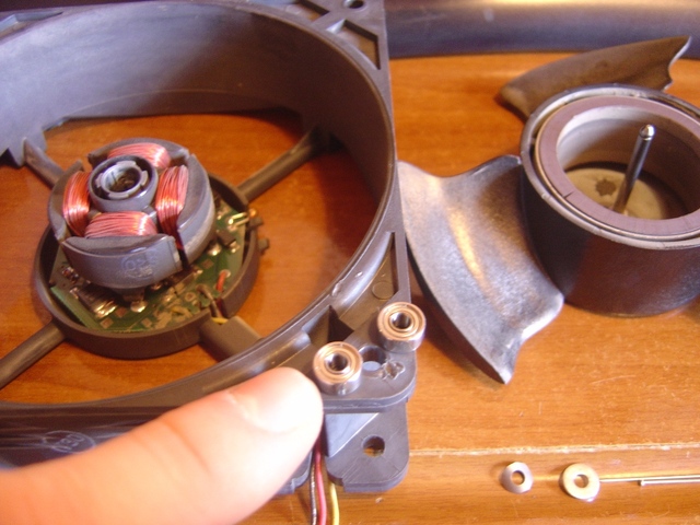

He empezado a hacer pruebitas con sistemas operativos en el Proliant y madre mía, esto era un dolor. Entre el ventilador trasero que metía un ruido del COPON y los hd's scsi chuscando en full power todo el rato, esto le pone la cabeza loca a cualquiera :lol:.
Empecé por enredar con el ventilador, un señor pepinaco con rodamientos en el eje y que puede desmontarse por completo pieza a pieza como si se tratase del buje de un vinículo.
Como cualquier rodamiento, se puede engrasar metiendo grasa nueva a presión por un costado y haciéndolo girar. No es la solución perfecta si el rodamiento está añejo con holguras pero si la grasa del interior está seca, entonces sí se notará diferencia y durará más, asique me he puesto al tajo y curiosamente los rodamientos eran del diámetro exacto de la boca del botecito de grasa lítica :D .
Las palas tienen un curioso diseño de ala con curvaturas a lo largo de las mismas.
Haciendo pruebas después de la limpieza y engrase, el cacharro seguía haciendo ruido por culpa de vibraciones. Básicamente por la suma de factores tornillos/tacos plásticos + vibraciones del armazón metálico del ventilador contra la caja + aire pasando por tropecientas rejillas. Las sujecciones del ventilador al armazón se hacen mediante tacos plásticos que acaban pillando holgura, tornillos que pasan a ser inútiles si se quieren desmontar... en fin, patada al canto y tornillacos metálicos de toda la vida y ATPC, cero problemas, mil ruidos menos. Entre la caja y el módulo del ventilador le he metido un poco de cinta aislante en todo el contorno a modo de silentblock y adiós vibraciones contra la caja.
Lo de las rejillas, no computable :roll:. Como el modulo del ventilador es enracable, imagino que se utilizará en otras maquinas HP/Compaq y viene con rejilla plástica por un lado y otra metálica por el otro.... una mierda GORDISIMA que solo hace meter más ruido al pasar el aire y quitar caudal, cuando además por la parte trasera de la caja hay OTRA rejilla metálica de la propia caja, vamos, el colmo de la redundancia, digo rebuznancia. He pateado las dos rejillas del modulito del ventilador y solo he dejado la de la propia caja, básicamente porque tendría que cortar la chapa de la caja y además no me quiero quedar sin un dedo al mover la caja :lol:
Antes el ventilador levantaba dolores de cabeza y sobrepasaba con creces el ruido de los hd's scsi. Ahora se escuchan más los hd's que el ventilador :mrgreen: . Siguiente paso, ver si puedo bajar las rpms mientras está en idle :-k.

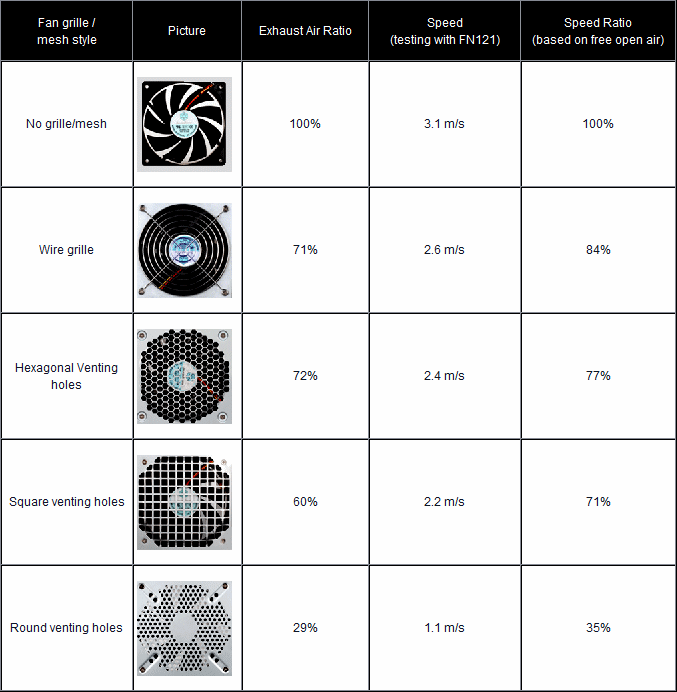

Re: ¿TRUCAJE VIRTUAL?
Alan78 escribió:... He pateado las dos rejillas del modulito del ventilador ...
Imagen ··· Imagen
... y solo he dejado la de la propia caja, básicamente porque tendría que cortar la chapa de la caja y además no me quiero quedar sin un dedo al mover la caja ...

Cuando la voz te diga de hacer algo no la ignores :lol: ...
How do different fan mesh patterns affect fan and chassis airflow?
