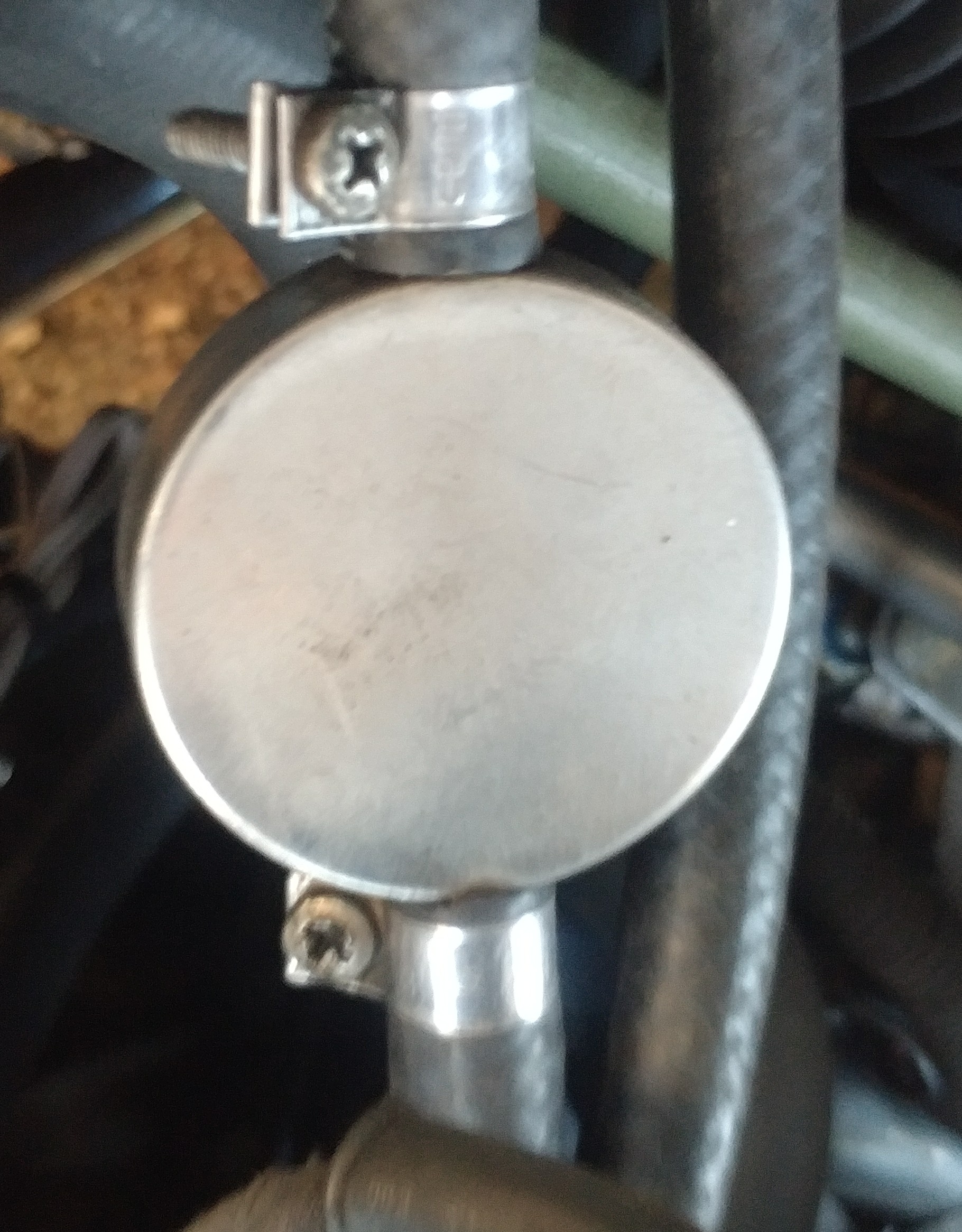

Hola de nuevo.
Alguien podria decirme si esa pieza que va en el tubo de entrada de gasolina puede hacer que el coche de tirones?.que pasa si lo elimino y pongo un tubo directo sin el amortiguador?
2.0i 8v c20ne

Los tirones pueden ser cosa del regulador , inyectores o bien de encendido

Entonces este amortiguador de impulsos no suele dar problemas de tirones no?.ahora estoy con el tema del deposito,aforador y bomba a ver si viene de ahí el problema.ya os informaré por que ya tengo todo cambiado y no doy con el problema.este es un gremlin que me está amargando la vida

Eso no debería darte problemas, dudo mucho que se atasque, no deja de ser una especie de "pulmón" para amortiguar los picos de presión pero no debería cerrar el paso :-k .
Por cierto, hay un detalle crítico para que todo funcione bien en la línea de gasofa (aparte del estado de la propia bomba) ¿Cuántos voltios te llegan a los bornes de la bomba? Mira a ver, no vayas a tener pérdidas en la instalación y te llegue poco voltaje :wink:

Si y lo he comprobado y me da 13,4 o 13,6 no me acuerdo exactamente.yo creo que todo el meollo viene del aforador y en vez de arreglar este he conseguido uno de los ultimos.en cuanto lo monte todo pondré como fue la operacion completa por que he visto que el tubo de goma que va en la parte baja del aforador tambien puede chupar aire si el deposito va mediado o menos.digo esto por que lleva una mierda de abrazadera de plastico que tiene pinta de no apretar un carajo.conclusion:ademas de la junta del aforador es conveniente meter una abrazadera de metal en esa zona para que no chupe aire.cuando termine os pongo las conclusiones y fotos de lo que he visto y creo que da problemas de tirones
