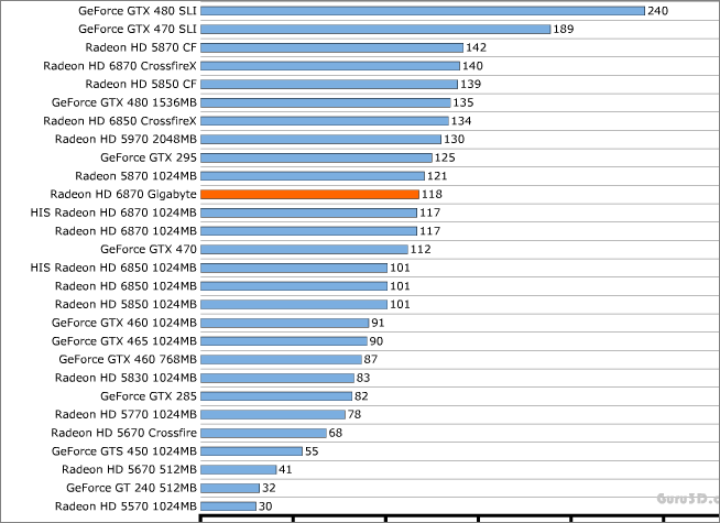

Una GPU que sale muy bien parada en los tiroteos comparativos es la Gigabyte Radeon HD6870 (core 900MHz; memory 4200MHz; 1GB GDDR5). Por unos 225 lereles solo se queda un poco por debajo de las 480 de 400€Y la grafica bueno yo me inclino mucho por las nvidia cualquier serie 480 470 es cojonuda pero tambien las ati radeon van de escandalo y valen bastante menos y se pueden subir con mucha facilidad .
Las serie 5780 5850 o 6850 6870 son targetas bastante majas

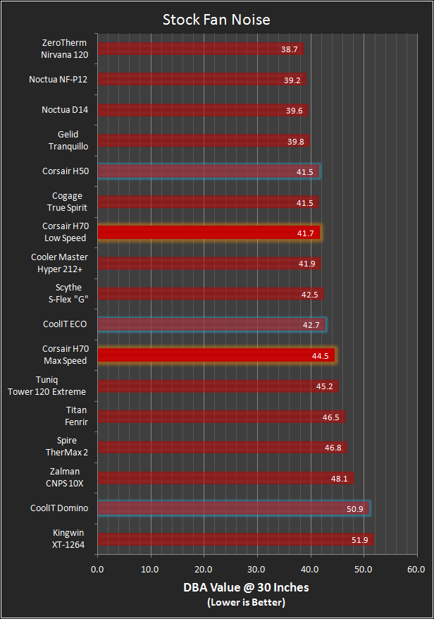

Ts ts ts, seamos realistas: Con los dos fans @ las 2000 rpm standard la escandalera es apreciable ...Damokles escribió:La refrigeracion liquida que te mencionado la Corsair h70 es cojonuda por que no hace nada de ruido ...

Si 40db de continuo no te molestan es que estas un poco teniente hamijo
Los ventiladores de mi htpc son de 120, y no pasan de veintitantos dbs, vamos, que son silenciosos. Y es un runrun un poco molesto para un salon.
Pero bueno, que supongo que dependerá de orejas![]()
Sobre las fuentes, la experiencia me dice que peta lo mismo una thermaltake que una coolermaster, que una mas generica, por mi parte no vuelvo a gastarme mas de lo necesario EN ESTE ASPECTO simplemente porque sea "de marca"![]()
