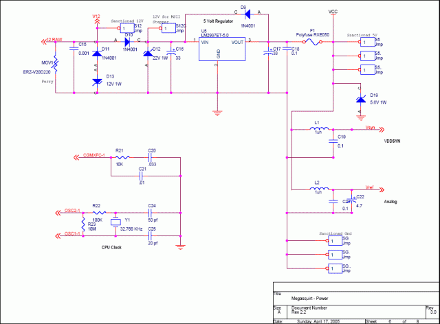

Saludos, Marte.
Mirando la plaqueta de frente (con la banda disipadora de calor hacia arriba) la pata derecha del U5 da 5,06-5,07v, la del medio 0,02v y la de la izquierda varía entre 9,58 a 9,62v. El negativo lo puse en el negativo del mismo trafo, de donde saco los cables que van a los pines 28 y 7 del DB37.
Si al negativo lo pongo en otra masa (por ejemplo, el tornillo de un mueble de metal puesto sobre el piso), me da: pata derecha 3,46 a 3,59v; medio -0,01 a 0,02v; pata izquierda 5,76 a 5,98v.
Calienta bastante este U5, eh!
El cable amarillo viene del paso 22 del megamanual, donde dice: "If you will be using an ignition output signal to control a coil or ignition module with MS-II, you will, likely be directed to jumper JS10 to:
* IGN, or
* IGBTIN, with IGBTOUT jumpered to IGN"
Es porque no voy a usar motor paso a paso, sino señal de encendido por bobina. El cable va de JS10(Ign) a IGBT IN; tambien le puse un jumper de IGBT OUT a IGN, ambos relacionados con lo mismo.
Si tu opinión es distinta, obviamente que va a ser escuchada.
Abrazo.

De esa forma:
pata derecha 5,03v
medio 0,00v
izquierda 9,71 a 9,73v
... te habrás dado cuenta que no entiendo mucho...

mmm ese regulador esta correcto
tienes que tener alguna perdida por el camino, revisa los componentes de la fuente en primer lugar, podria haber alguna resistencia mal o algun condensador al reves :-k

Cómo hago la revisión, Marte; ¿tengo que medir con voltímetro de alguna forma en especial?; acordate que yo, de electrónica: nada.

comprueba el voltaje en las tomas de la protoarea donde pone 5V
si te da el mismo valor que en el zocalo probablemente el problema sea el fusible F1, comprueba las soladaduras y el voltaje en cada una de las patillas, si da menos en un lado que en otro este es el fallo
tambien podrian ser sospechosas L1 y L2 de perdidas de voltaje :-k

En protoarea, da 4,73v; igual que en el socket.
F1 caso curioso: Lo medí varias veces; al principio me marcó 0,23 y -0,26. En un momento marcó 0,38v y -0,26 y después quedó en 0,26 y -0,26v.
L1 y L2 marcan 0,00v; ¿cuánto deberían marcar?.

Re: Problemas con Stim de MS
digamos a la salida del regulador de voltaje tenemos F1 asi que tendrias que tener 5V
seguido va el pin20 del zocalo donde deberias tener el mismo voltaje 5V
L1 filtra el pin1
L2 filtra el pin31
asi que el voltaje seria el mismo en cada cada caso a la salida de la bobina 5V
demas causantes de perdidas pasado F1
D19 este diodo tube que cambiarlo, pero en mi caso la MS no funcionaba despues de un petardazo que dio, quizas el tuyo tenga fugas :-k
C19, C30 y C22
nota: tienes que buscar voltaje en los componentes, asi que con el polimetro en Voltaje pon una pata a masa y la otra ves probando, ojito que a veces no tenemos buen contacto sobre el estaño sucio o mal soldado, esto puede ser indicativo de una soldadura fria
los esquemas estan el la Web oficial, te dejo aqui el de la fuente de alimentacion

Como buen bestia, los había medico con las patas del polimetro en las patas del componente en lugar de buscar masa en la banda disipadora. En fin.
Con masa en la banda disipadora:
F1 en una pata 4,74v y la otra 5,03v
L1: 4,73v en las dos patas
L2: también 4,73 en las dos patitas
D19: en una pata 4,73v y en la otra 0,00v
C19: en una 4,73 y en la otra 0,00v
C30 aún no lo monté
C22: en la pata (+) 4,72v y en la otra 0,00v
Voy a seguir el paso a paso del montaje e ir midiendo cada uno de los componentes y te digo.
Por ahora parece que tengo que cambiar F1, ¿puede ser?

El resto de las mediciones, una por una.
MOV1: 9,36v en una sola pata
C15: 9,36V en una sola pata
C17: 5,03v en una sola pata
C18: 5,03v
C19: 4,72
C23: 4,72v
C22: 4,72
D9: 8,39 en la pata que mira a DB9 y 5,04 en la otra
D10: 8,53 en la pata que mira al socket y 9,36 en la otra
D11: 9,36 la pata que mira al DB37 y 0,00 en la otra
D12: 8,53 la pata que mira al socket y 0,00 la otra
D13: 0,00 en las dos patas
D19: 4,72 pata con banda negra y 0,00 la otra
L1 y L2 ya te las pasé
F2: 4,72v las dos
U5 ya lo vimos
Esto es lo que encontré. Las soldaduras están bien. ¿Qué más reemplazo además de F1?
Solo F1, fijate en el esquema como separa la fuente del zocalo, debe estar medioquemado y por eso hace resistencia
Despues tienes que terminar de montar la MS, y hacer los test con el stim
