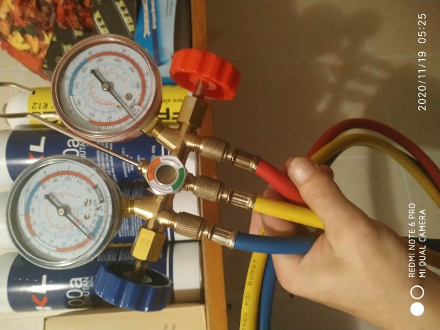

Yo he comprado los manómetros, y el bote de recarga, freeze12 ,unos 40 eur las dos cosas, y lo he cargado,más fácil que comerse un caramelo.
Si tengo fuga ,al año que viene con 25€ lo vuelvo a cargar.ademas me sobró unos 100g de gas. Y seguro que lo descargaron para ponerle el distribuidor y el rotor seguramente.
En cuanto coje presión el circuito,te deja encender el a/a,a ,,en alta, sobre los 4 bares, por baja no se mete el gas refrigerante, solo para medir con el reloj de baja ,de 125 a 150,estaría bien. En alta de 2,3 a 2,7 , depende el calor que haga,se debe hacer donde haga fresco,nunca al sol.

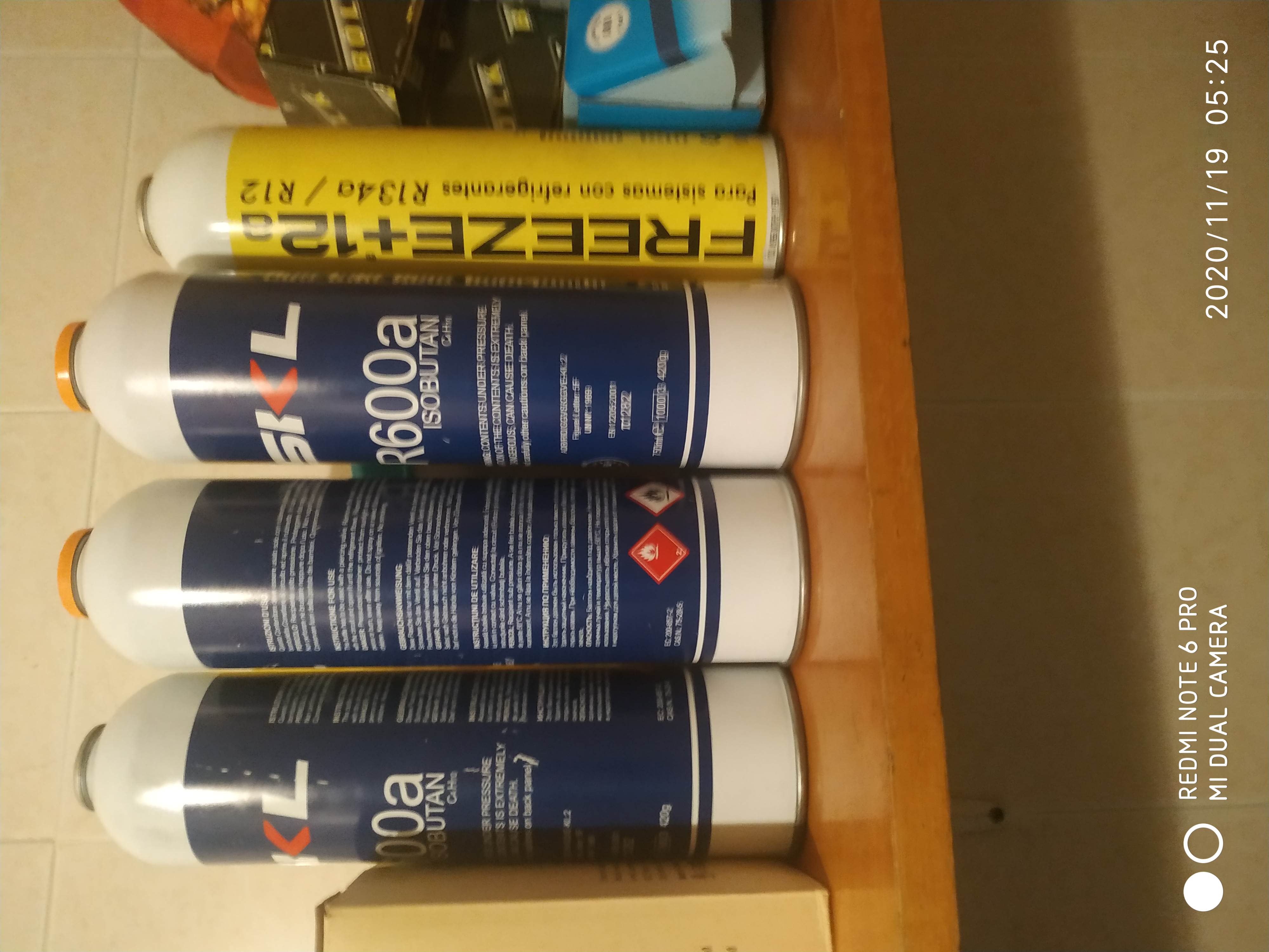

Voy a intentar subir fotos , porque cargue con freeze12 y tb lo intente con r600a , más barato,pero este no enfría ni la mitad

Y los manómetros, con esto me sirvió, cómo pasaron unos días ,volví a comprobar y no perdía presión, salvo por el tapón de plástico de alta, de la botella que desidrata.

Kaiko escribió:Yo he comprado los manómetros, y el bote de recarga, freeze12 ,unos 40 eur las dos cosas, y lo he cargado,más fácil que comerse un caramelo.
Sorryyy,,,, Me rectifico, puse mal , es en BAJA presión, es que como la válvula está en la parte alta, de ahí la confusión mía jejeje.perdon, la de alta presión está en parte baja. Haber si mañana me da tiempo y os lo explico meramente TODO ,GASES Y DEMAS, y hago un brico. porque no hace falta una reconversión ,ni nada.

El mío estaba vacío , por lógica el aire es más liviano que el gas, pues rellene por baja presión, y abri alta presion1,descargue una botella ,de gas similar, r600, 12€,
Lo vacíe por ambas alta y baja,y rellene ya con gas refrigerante y ya.
Gasicad2
Freezer+12
Minus30
Estos son todos mezcla de r290 y r600 azeotropicos
Ahora quiere usar el minus30 , el Freezer +12 enfría muy bien, llevan 447 mm compatible con 1100g de r12 sobra un poquito, pero vamos el bote entero va de escándalo,
Con gas r600a relleno el circuito y enfría pero en julio y agosto no vale,desconozco si el r290 puede enfriar o no.
R 600 y r 290 son gas butano y propano, nada más.
