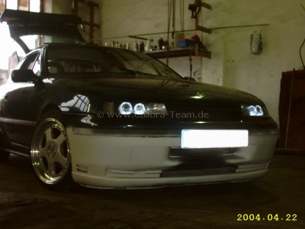

Habia un brico para hacerselo uno mismo, buscar angel eyes en el google que fijo que sale
No tiene demasiada ciencia el invento, a mi me gusto, pero pasaba de meter cosas en las opticas
Yo se lo monte a un amigo en su 318. Lo compro ya hecho, los 2 tubitos de metraquilato en forma de aro con sus 4 leds, caperuzones, cableado y resistencias.. Le costo 60 euros y lo compro en un pedido conjunto que hicieron en bmwfaq.

En una tienda de persianas... de estas q se abren y se cierran girando una barrita de plastico (metacrilato), pues te compras esa barra sola, y te pones manos a la obra. Puedes rayarla como ponen, o darle en cada cara con un cepillo de carpintero, estos de puas metalicas (date cuenta q es hexagonal la barra, asi q esta más facil q si fuera cilindrica) asi la luz se escapará por cada rayadura q le hagas con el cepillo, no como en las fotos, a rayas definidas y simetricas de la DREMEL. Vamos q te kedará un efecto mas atenuado a lo largo de la circunferencia. Esto es meramente estetico, no suple ninguna iluminación, por posición q pueda parecer, y para la ITV, mejor quitarlo o desenchufarlo.
PD: con este "mod" ademas de los ojos estos, se puede semi-iluminar/maquear todo lo q se kiera, donde se pueda meter una barra moldeada de estas, podemos poner luz... (esto es obvio, no busco descubrir nada nuevo)
