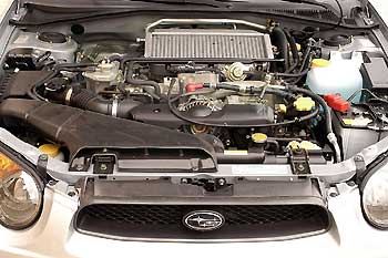

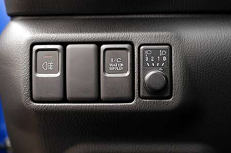

esto ultimo se lo comente a un amigo y me dijo que el subaru impretza lleva algo. un sistema de alhcool o algo raro que enfria el interculer.

ahora en serio, hacer chorrear agua por fuera de el intercooler ayudaria al intercambio de temperatura

La inyección de agua justo antes de la palomilla de gases es mano de santo, agua bendita.no habria alguna forma de enfriar mas aun el aire. osea no se podria hace la instalacion de algo .que enfriase a mas no poder el interculer. osea imaginaros una especie de conjelador en el que pudieramos meter dentro el interculer. esto ultimo se lo comente a un amigo y me dijo que el subaru impretza lleva algo. un sistema de alhcool o algo raro que enfria el interculer.
Hay gente que moja por fuera el intercooler para refrigerarlo. Esto lo veo yo muy salpicón y oxidante.

Yo habia leido de un sistema de pulverizacion alcohol / agua sobre el intercooler para mejorar la refrigeracion, debe haber kits para ello.

Al Imprezza le iría mucho mejor resituar el intercooler en el morro, en vez de en el tejado
TELVM escribió:Aaaah, pero para algunos el tamaño es lo más importanteNo puedes ponerle un intercooler gigante al coche ... contraproducente del todo ...:
Al Imprezza le iría mucho mejor resituar el intercooler en el morro, en vez de en el tejado.
