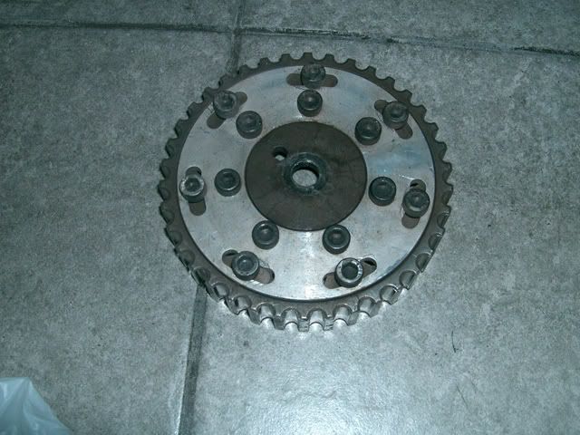

He visto que estais pidiendo verniers o poleas regulables. Aqui os dejo una foto de una polea regulable casera de un opel.
No es tan bonita pero el efecto es el mismo
La unica pega que he visto que tiene esa polea es que en los tornillos que se desaflojan para mover el árbol (los exteriores) estaría bien ponerles unas arandelas para evitar que se marquen los tornillos sobre el soporte.
Es muy sencillo de hacer, una polea, un soporte, una chapa de aluminio, tornillos y arandelas y las teneis. espero que cuando haga las mias os ponga fotos.
