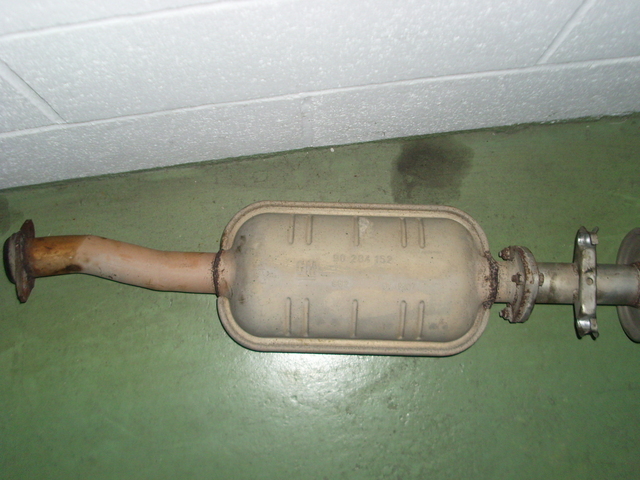

No hay nadie por aki que pueda poner una foto del apagallamas del vectra gt???

ahi lo tienes decir que si miras por el agujero se ve luz al otro lado no tiene fibras ni nada de por medio.y la junta conica no es igual la del vectra gt y la del calibra,hay que tirar de torno.

si todo plug and play menos la junta conica.largo tornillos todo igual pero la junta del vectra gt es mas grande y al ponerla en el cali te fuga.Car escribió:y digo yo mide = que el catalizador de un 8v??las cojidas si que me enterao k no son = pero la largura si no??
soluciones o haces el diametro del agujero de la junta de serie mas grande para meterla en el cortafuegos o le das forma a la junta de vectra gt para hacer la parte que entra en el tubo que viene del colector mas pequeña.
