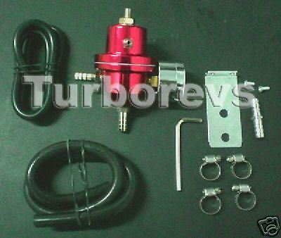

Yo combine lo primero que has puesto, osea el "blanking plate" (que te ciega la rampa) con un fpr aftermarket muy similar a este:
http://cgi.ebay.es/VAUXHALL-VECTRA-CALI ... 588979ced5
Es poner el "blanking plate" y conectarle el fpr a este

Aqui se puede ver, tanto el blanking plate, como el fpr (se ve un relojito por ahi entre tanto tubo de silicona
