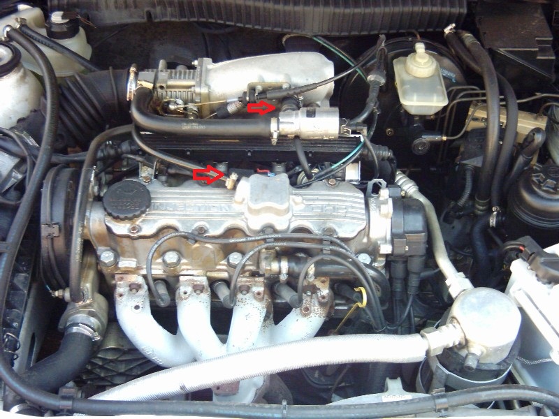

tengo uno agrietado y otro rajado en una punta
que podria causar estos manguitos?

no se ve la imagen , explica a donde van ?
Re: manguitos deteriorados
Posibles fallos con esos tubos rotos:
:arrow: El de la flecha superior: toma de aire incontrolada, ralenti inestable, tirones, trompicones a pedal parcial, aumento de consumos.
:arrow: El de la flecha inferior: Expulsaria gases aceitosos sobre el motor, enguarrandolo, acabarian entrando olores guarros al habitaculo y no le quitarias el exceso de presion del carter usando la propia admision.

muchas gracias alan,

como dice alan78 seguramente te pase eso,yo los cambiaria enseguida la verdad,ami tambien me paso,sobre todo el de la valvula del relanti te fastidiara si empieza a entrar aire por hay,asegurate de que ambos los aprietes bien,sino te parasa como ami y lo que dice alan,pondra perdido el motor como se suelte.un saludo¡¡

a dado alan en todo el clavo, la verdad que el coxe esta un poco abandonado y poco a poco lo quiero poner al dia, que el 12 de feb toca itv

Coño una foto del motor de mi primer calibra :D .
Esos manguitos señalados tarde o temprano se fastidian, cuando eso ocurre sucede lo que indica Alan, ya que ambos permitirán la entrada de aire que no a sido medido por el caudalimetro, por supuesto con mayor incidencia del manguito proveniente de la válvula del relenti.
