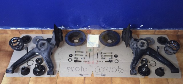

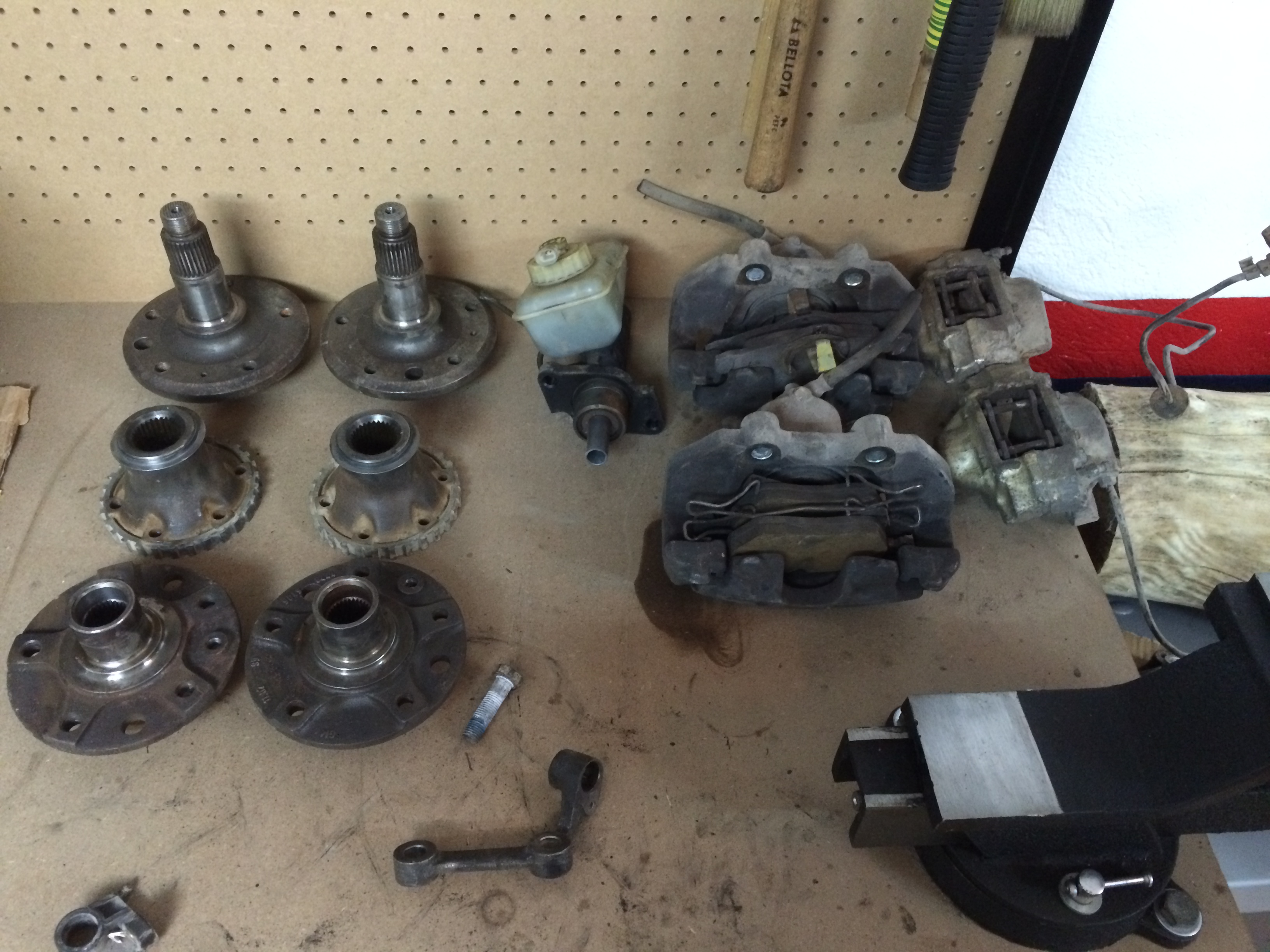

Vengo después de un tiempo desaparecido con un nuevo proyecto, he conseguido este tiempo lo siguiente:
-Frenada de Calibra Turbo (Bujes, pinzas, portapinzas, bomba de freno, discos y pastillas, que montaré nuevos):

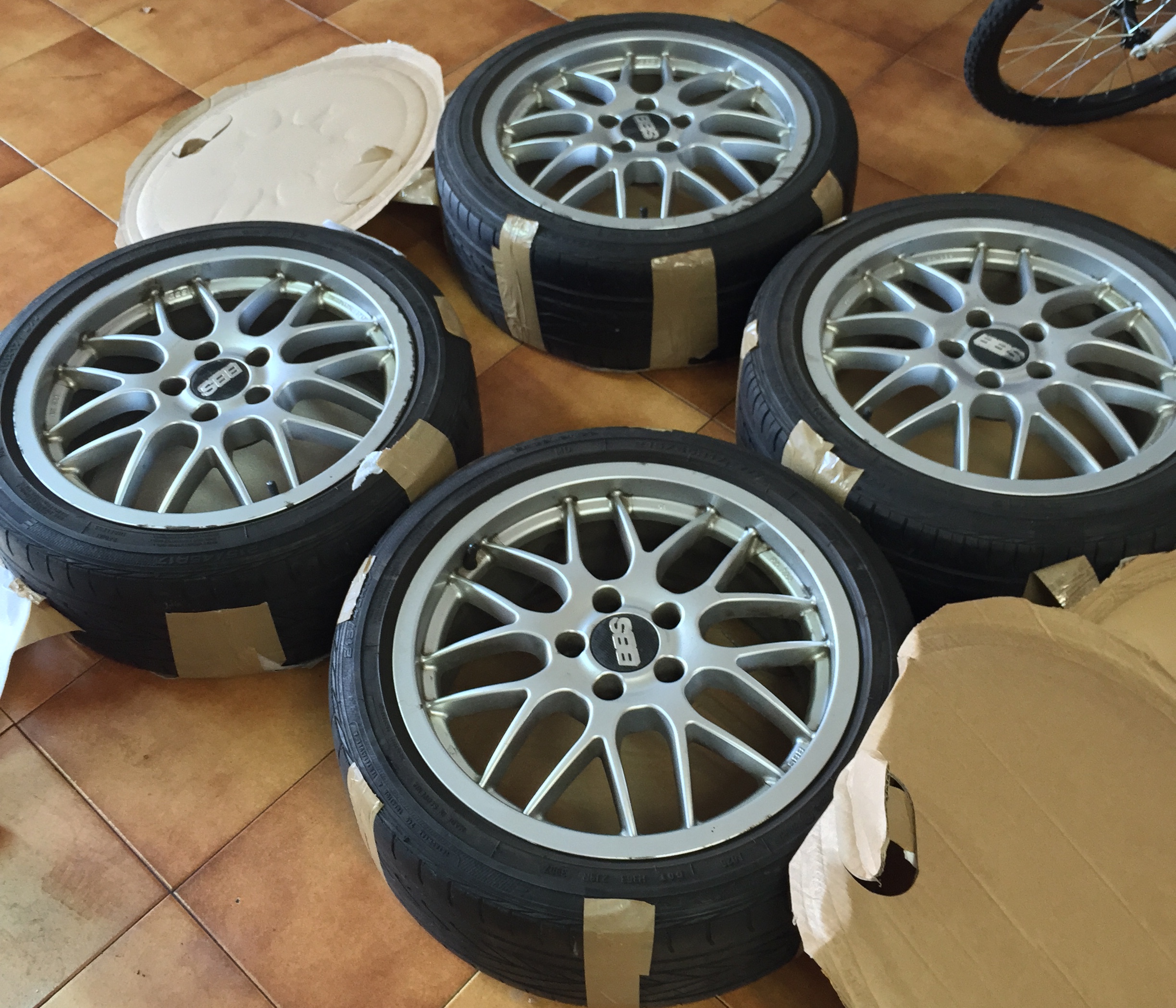

-Llantas BBS 17" 5x110:
llantas
llantas
Mi idea es montar todo lo posible nuevo, rodamientos pastillas y discos. He buscado por el foro pero no encuentro ningún despiece ni manual, ni referencias de rodamientos.
Me gustaría convertir este hilo en un BRICOX completo con todo lo necesario para hacer el cambio, los pasos y fotos de todo lo posible, pero necesitaría algo de ayuda, a ver si alguien cuelga un despiece de la frenada y zona de bujes..
A ver si entre todos dejamos todo claro para futuras dudas.

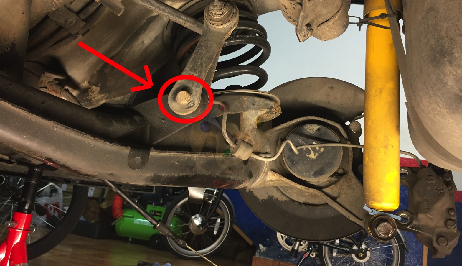

****Sacar brazo de suspensión****
1 ) Quitar la pinza, dos tornillos hexagonales de M12, llave 19.
2 ) Quitar discos de freno, tornillo avellanado, ojo yo tuve que usar el destorgolpe ya que con destornillador se rompe con nada..
3 ) Des-tensar sirga freno de mano, tuerca M8, llave 13.
4 ) Quitar muelle que actúa en las zapatas del freno de tambor, freno de mano.
5 ) Quitar el extremo de la sirga del freno de mano del freno de tambor.

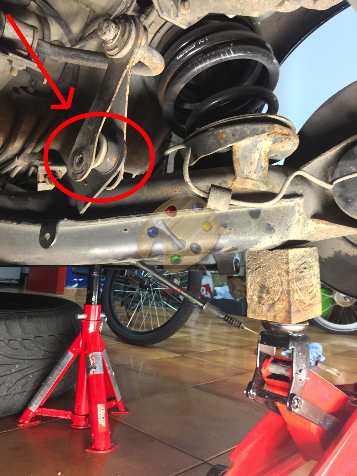

6 ) Liberar el brazo de suspensión de la barra estabilizadora (No se si se llama así o basculante o cómo), un tornillo M8 hexagonal con tuerca, llaves 13. Foto:
7 ) Calzamos el brazo de suspensión con un gato, comprimiendo el muelle y "cerrando" el amortiguador. Ver que está liberado el brazo de suspensión de la barra. Foto:
8 ) Aflojar los dos tornillos de M12 hexagonales con tuerca, llaves 19, que tiene el brazo de suspensión, los que hacen el movimiento de abatido de la rueda. Están algo incómodos, sobre todo el que queda hacia fuera del coche.
9 ) Soltar el tornillo hexagonal que une el amortiguador al brazo de suspensión, llave 22. Duro no, durísimo, con una barra para hacer palanca, si no imposible. Una vez suelto ese tornillo se baja el gato poco a poco para que no salte el muelle y se deja el brazo colgando de los dos tornillos de M12 hexagonales que ya habíamos aflojado. Se puede sacar el muelle.
10 ) Quitamos el soporte de la tubería de líquido de frenos (Yo lo corté, no quiso salir por las buenas, cuando monte le echo un par de puntos de soldadura y listo), sacamos los tornillos de M12 hexagonales que teníamos aflojados y con esto ya saldría el brazo.
Repetir lo mismo en el otro lado, claro está.

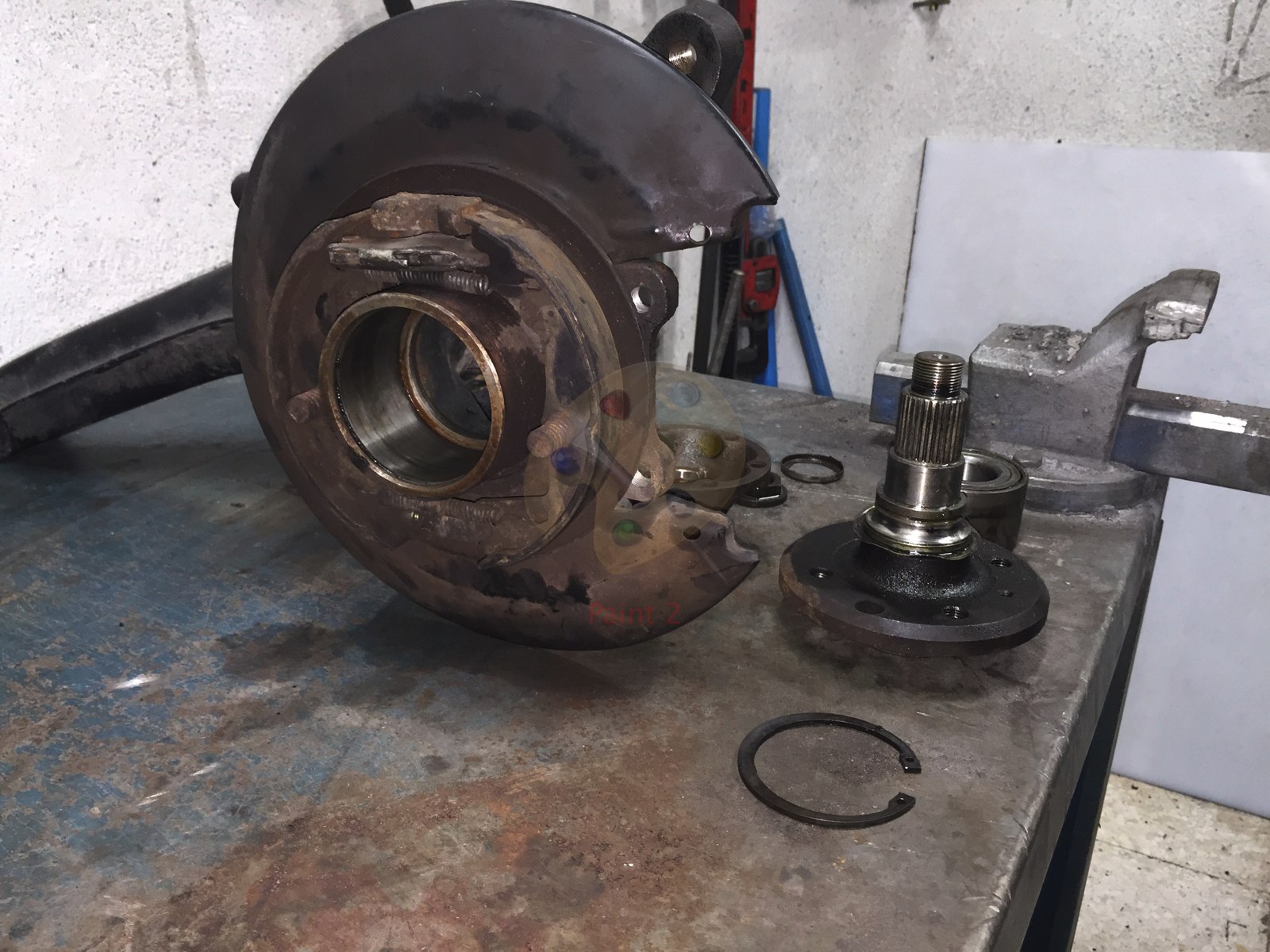

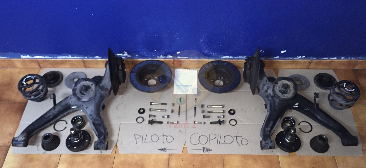

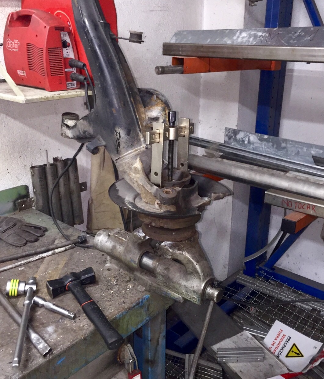

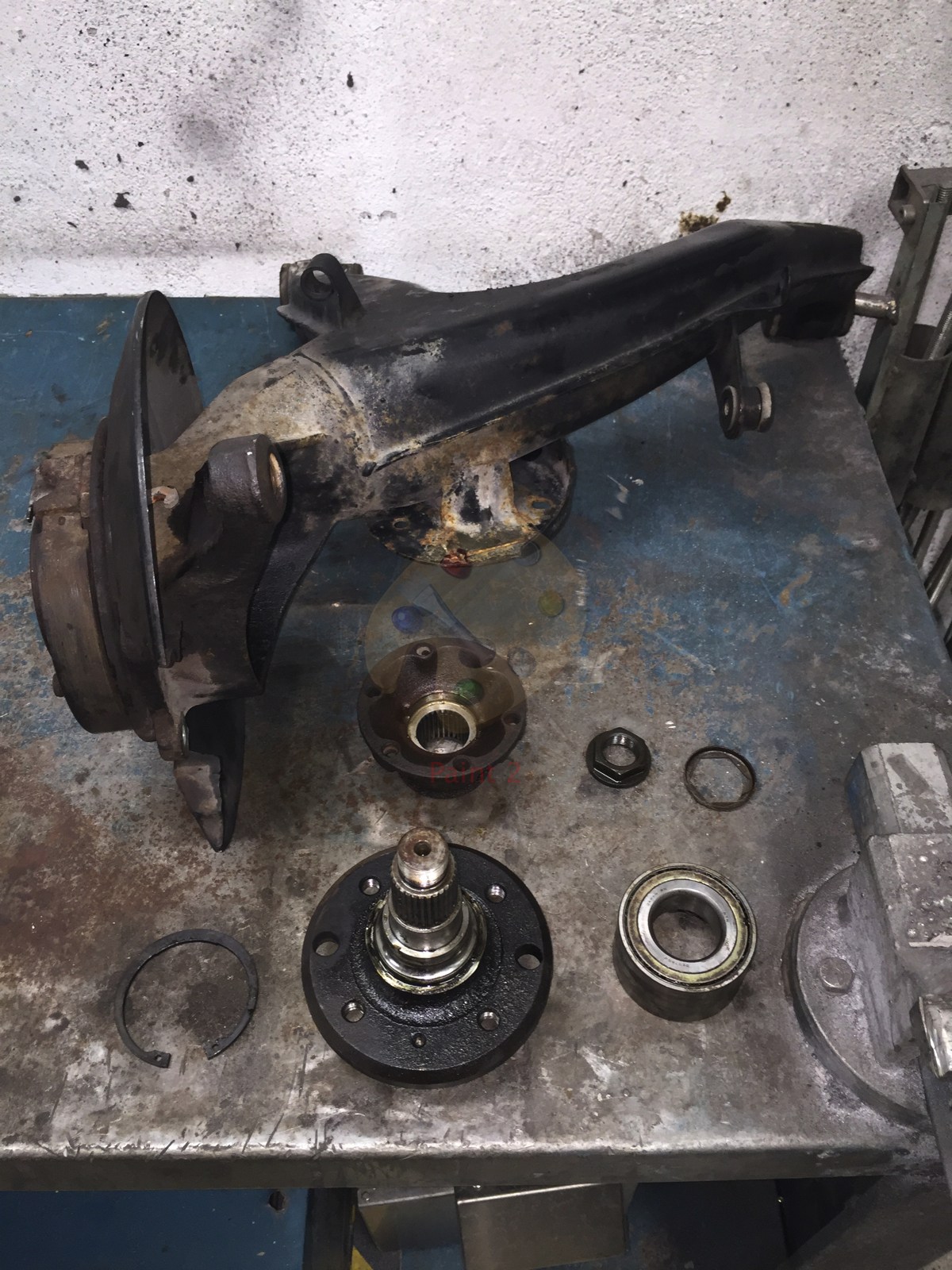

****Sacar buje 4x100, rodamiento viejo y montar buje 5x110 con rodamiento nuevo****

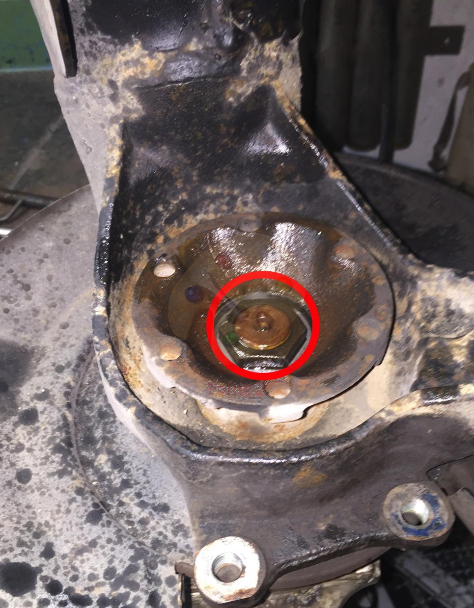

1 ) Soltamos la tuerca del buje, vaso 32. Si el tornillo del amortiguador estaba duro, esta dichosa tuerca no tiene nombre, yo usé aflojatodo, calor, destorgolpe. Foto:
2 ) Con un extractor sacamos la hembra estriada, por llamarlo de alguna forma. Foto:
3 ) En la prensa sacamos el buje, sale, o por lo menos a mí, con una de las dos pistas interiores del rodamiento.
4 ) Quitamos la grupilla que retiene el rodamiento, con cuidado que tiene mucha pitera dentro del brazo de suspensión.
5) En la prensa sacamos el rodamiento. Así ya tendríamos despiezado el brazo de suspensión y listo para empezar a montar.
****Ya tengo los rodamientos nuevos y todo listo para montar, cuando saque tiempo monto y actualizo el post.****

Os comento, a día de hoy tengo montados rodamientos nuevos y bujes de 5x110 en las manguetas delanteras, a la espera de que esta semana me lleguen los discos y pastillas nuevas y de pintar pinzas y portapinzas para terminar con la parte delantera.
Hoy quería dejar puesta también la bomba de freno de LET, pero me ha surgido un problema, mi NE es de 1990, no tiene ABS y de la bomba de freno que lleva salen 4 tubos rígidos, entiendo que cada uno irá a una pinza, la cosa es que de la bomba de LET que tengo para montar sólo tiene dos roscas para dos tubos.
Buscando por el foro he encontrado este hilo viewtopic.php?f=3&t=20697&hilit=+sin+ab ... eno+turbo+ en el que Haduken comenta algo por el estilo pero no una solución, quería saber si a alguien más le ha ocurrido y si podría darme una solución.
En nada me pondré con el tren trasero, si alguien tiene fresco cómo sacar bujes trasero y quiere aconsejarme me haría un favor.
Un saludo y gracias de antemano.
