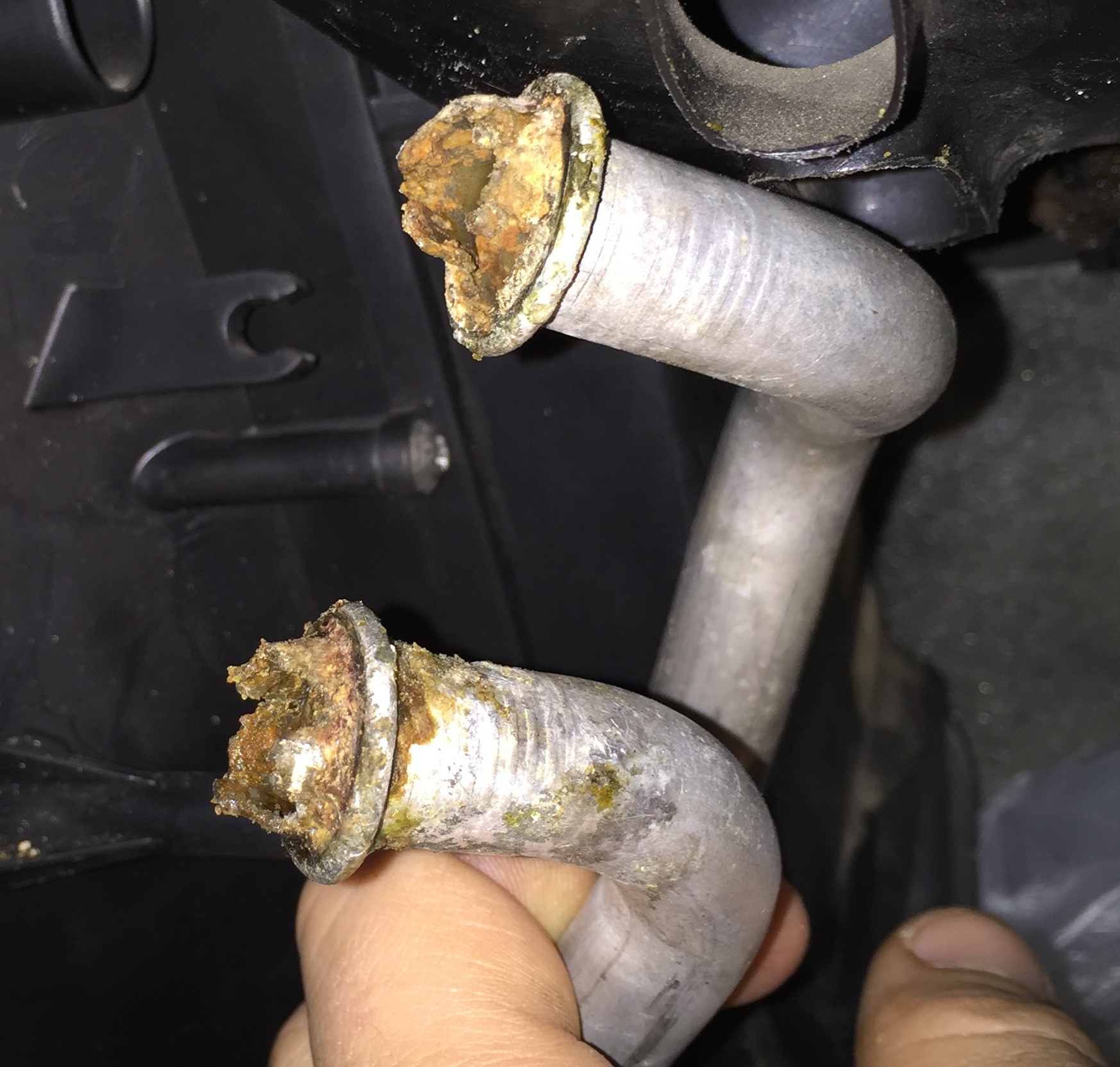

Hace días me empezó a oler el coche muchísimo a anticongelante, revisé la moqueta de la zona del copiloto y estaba empapada, todos los síntomas apuntaban a fuga en el radiador de la calefacción..
Al ir a acceder a él, ví que en marcha fugaba bastante a la entrada, en la zona de los dos tubos metálicos. Probé a apretar más los tornillos de la chapa que los sujeta pero nada, con lo que decidí anularlo temporalmente desde los manguitos del vano motor hasta que sacara tiempo para echarle un ojo.

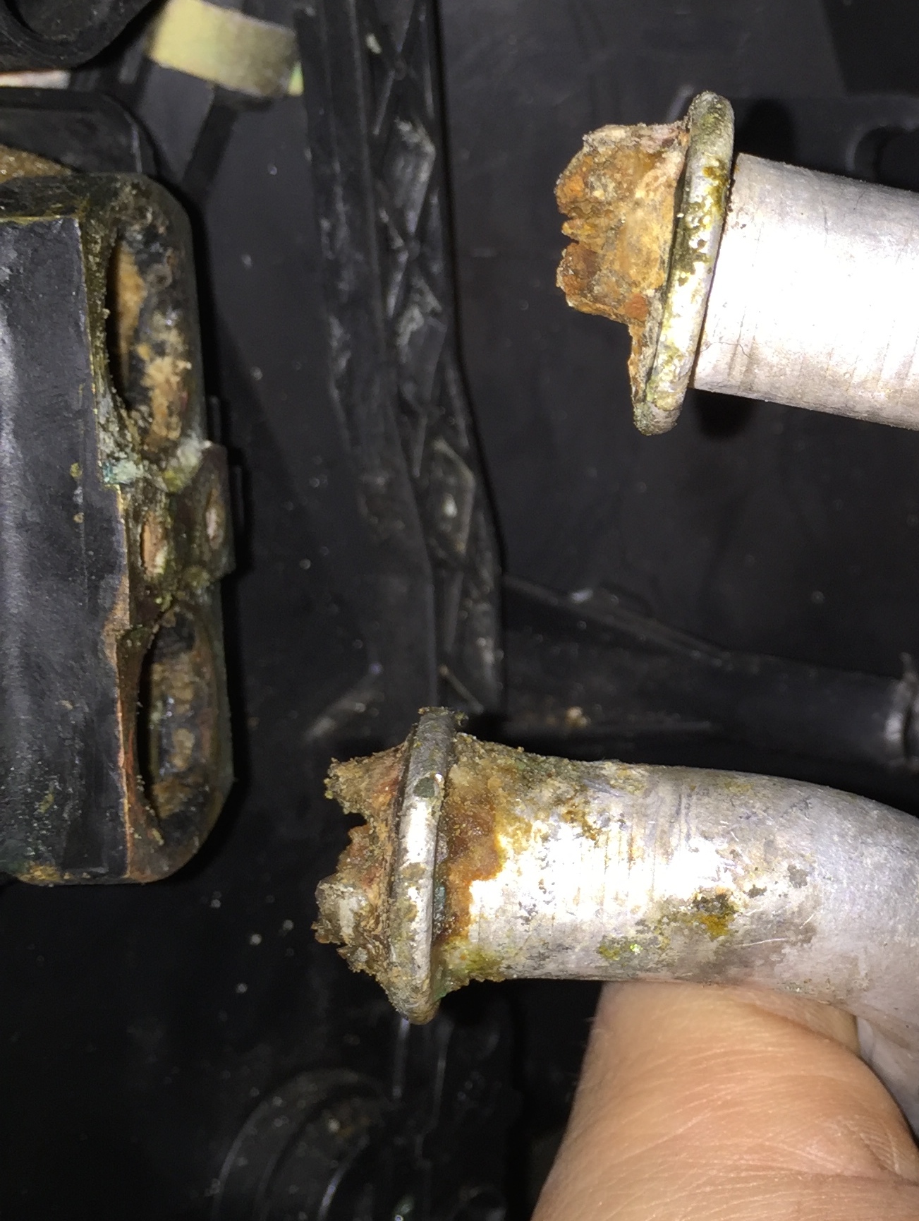

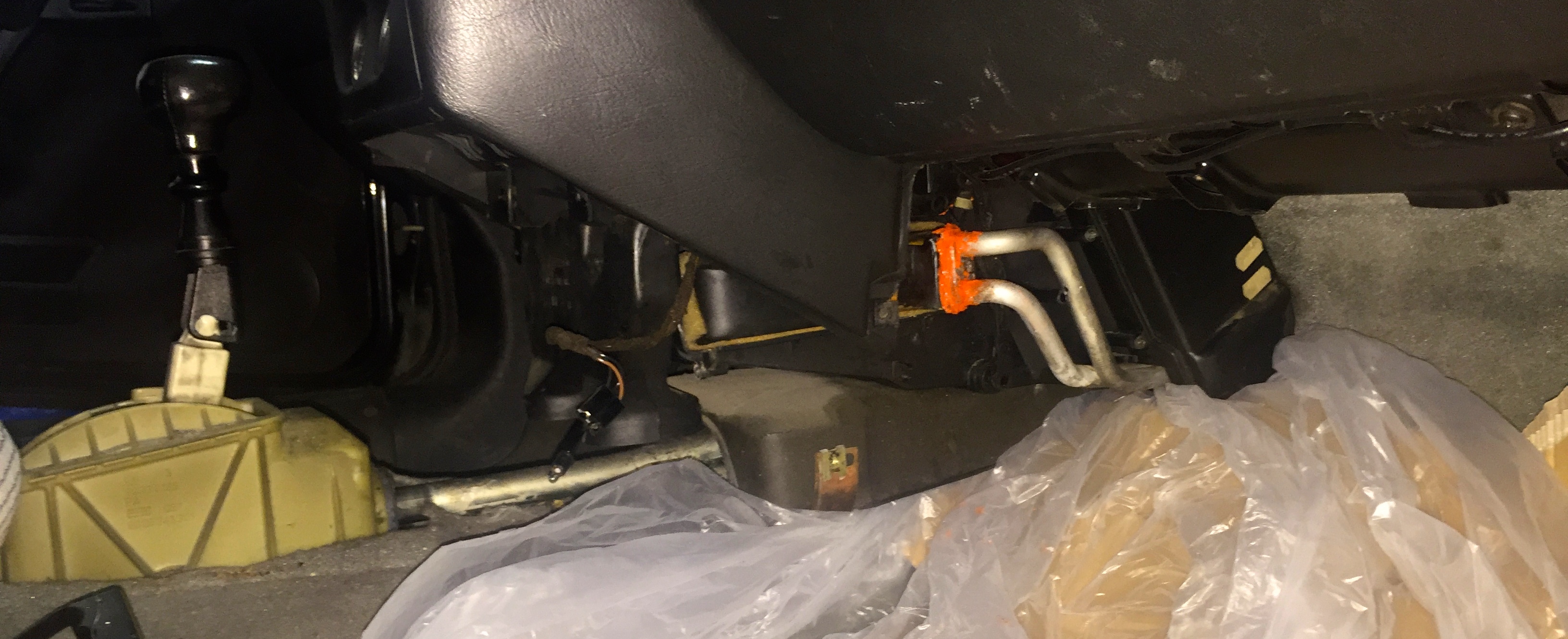

Hoy he desmontado el mueble del freno de mano, el de la palanca de cambios y el embellecedor de debajo de la guantera para tener más acceso a él. He desmontado los tubos y parece que están corroídos y desgastados, los tubos metálicos apoyan contra el radiador y entran un poco en él ¿No?, como 5mm, no me acuerdo bien cuando me tocó cambiar ese radiador a mi antiguo XE, pongo unas fotos por si no me explico bien..
A ver si alguien que le haya tocado desmontarlo se ha fijado si esos tubos "entran" un poco en el radiador después de apoyar contra él..

Madre como estan esos tubos... yo tengo el mismo problema a menor escala. Que es lo que vas a cambiar? Tubos y radiador?
Podrias poner mas fotos de como van puestos y metidos en el radiador?

Si, esos tubos entran en el radiador, y también llevan una tórica de goma para que quede bien sellado. Te falta bastante tubo.

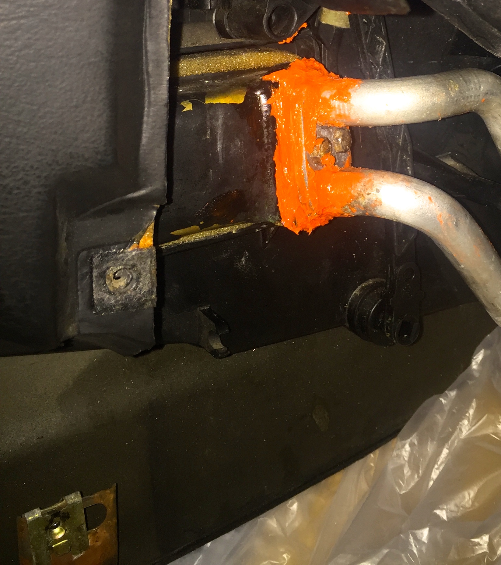

Había pensado en quitar la mierda que tienen, cambiar las tóricas y darle pasta de juntas (Nural 28), poner tornillos nuevos y apretar la chapa que sujeta los dos tubos, dejar secar y ver si no fuga así.. ¿Cómo lo veis? Antes que cortar el tubo y hacer un empalme.. No se qué os parece, igual tenéis otra solución..pelines escribió:Si, esos tubos entran en el radiador, y también llevan una tórica de goma para que quede bien sellado. Te falta bastante tubo.

Os comento, he limpiado y saneado la entrada del radiador, los extremos de los tubos, montado juntas tóricas nuevas, echado pasta de juntas bien por todo y apretado los tornillos que sujetan los tubos, ahora lo he dejado secando, cuando tenga algo de tiempo le meteré anticongelante, arrancaré y a ver si no fuga, os dejo unas fotos.

Y si, los tubos van "encajados" en el radiador, salen tirando un poco.

Miguel cambiar esos tubos según he leído (Y tiene pinta según lo veo teniéndolo todo desmontado) es mucho lío, hay que quitar parte del salpicadero, si no es todo.. De ahí que muchos foreros hayan optado por cortar y empalmar esos tubos con manguitos de silicona..miguelobregon escribió:En la opel no tendran esos tubos? Igual no son muy caros, ya que solo son para atravesar el mamparo, o ver si algun fontanero puede hacer algo parecido con tubo de cobre
Primero voy a probar como lo he hecho y si sigue fugando me ire a desguace cogeré dos tubos en mejor estado, pegare un corte a los que tengo y los empalmaré con manguito de silicona.. Soldar esos tubos de aluminio hace falta herramienta que no dispongo además de que hay que hacerlo dentro del propio coche.. Cosa que no me hace mucha gracia..pelines escribió:En la opel no hay, fdp hace años. Sacarlos lleva su tiempo. Los tapafugas son una guarrada.

Estos tubos son delicados a la corrosión, como habéis comentado sean dado cuantiosos casos de tubos corroídos, los cuales no tiene más repuesto que otros usados.
Para cambiar los tubos en caso de conseguirlos lo mejor es quitar el salpicadero y sacar el bloque de la calefacción.

A mi ya me toco cambiarlos en el calibra de un amigo y el el vectra de otro, y hay que sacar el salpicadero y el mueble de la calefacción. Es una obra de paciencia para que luego no te queden grillos. Yo creo que la opción de cortar unos para empalmar con los tuyos está bien, pero casi te apostaría algo a que aún guardan una sorpresa, al menos en mi experiencia las curvas, en especial la de abajo, están como papel de fumar y medio podridas, como las toques con algo punzante lo taladras. Eso indica que de ahí a un tiempo se terminara de perforar.

Buenas chicos! Hoy por fin le he cambiado las 2 toricas del radiador y perfecto, gracias a todos.

Ya me alegro, todo lo contrario que yo, monté todo rellené anticongelante arranco y me fuga por un par de poros cada tubo..jorgeeito escribió:Buenas chicos! Hoy por fin le he cambiado las 2 toricas del radiador y perfecto, gracias a todos.
A ver qué hago ahora! Si sabéis de algún despiece de calibra/vectra avisadme por favor.
