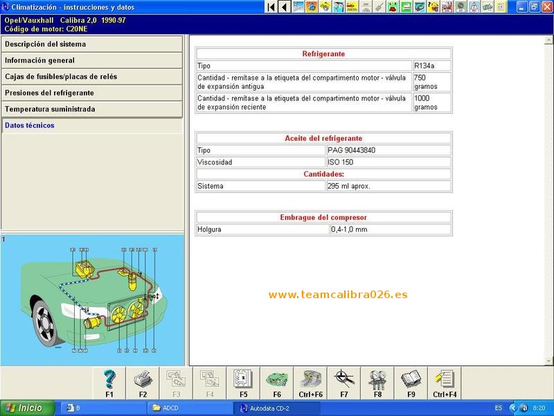

Hoy he tenido la ocasión de volver a cargar el sistema de AA cosa que por supuesto he aprovechado, la primera vez metimos 750gr y la verdad es que enfriaba el aire pero no mucho por lo que tenia en la cabeza cargarle de nuevo pero esta vez con más gas.
El autodata no ha estado muy acertado esta vez.
Adjunto:
aire35.jpg [ 73.13 KiB | Visto 7139 veces ]
Originalmente el calibra llevaba 1.100gr de gas R-12 según las recomendaciones de Valeo al reconvertir el sistema a R134a hay que meter un 20% menos lo cual hace 900gr.

La verdad es que con 900gr enfría bastante más que con 750gr (creo que este podría ser tu problema Alan), la pena es que debido a un problema técnico no hemos podido medir las presiones, si podéis medirlas deberían andar por:
Alta presión (Temperatura ambiente 20º) 14-20 bar
Baja presión 1,55-1,85 bar

Alan78 escribió: Yo tengo que llevarselo a los de la opel y ponerles las pilas, a ver que pasa, porque tengo practicamente todo nuevo y ahora mismo no enfría NADA, el compresor funciona pero no enfria, imagino que tendra poca carga. El año pasado revisamos y tenia como 250 gramos de gas y me juego algo a que fueron los mecánicos que cargaron en su día el gas, que para no jugarsela metieron poquito gas por si las flys. Viendo el brico y la ubicacion de la válvula expansora les voy a mandar quitar el gas del circuito con la recicladora y que metan la valvulita nueva para r134, luego 900 gramos de gas como corresponde y veremos si enfría como dios manda o no. La válvula que llevo yo es un Passat por lo que veo difícil que te la monten en la pelo, posiblemente se la tendrás que llevar tu. El VW Passat de esa época llevaba un sistema con gas R12 muy parecido al del calibra, VW no quiso cambiar todo el sistema como hizo la Pelo para pasar al gas R134a optando por la solución más fácil que era cambiar la válvula evaporadora manteniendo intacto el resto de los componente del sistema (en Oscaro se puede comprobar este termino), yo me limite a copiar a VW que me parece que tontos no son.
El tema de la cantidad de gas también me trajo de cabeza no por meter mucho gas enfría más, no arriesgue y metí alrededor de 750 gr, como la carga fue en invierno al principio deba la impresión de que enfriaba, pero en cuanto empezó a hacer buen tiempo vi que la cosa no enfriaba lo suficiente, decidido a resolver el problema busque entre mis notas y vi una recomendación de Valeo sobre el gas a meter en la reconversiones en la cual aconseja meter un 20% menos de gas que la cantidad original de R12 (1.100gr en nuestro caso, ver autodata) lo indicaría que una cantidad cercana a los 900gr.Citar: Por cierto, también influye mucho si lleváis filtro antipolen o no y si el ventilador va cascadete, ya que esto se nota mucho en el caudal de aire que sale por las bocas. El ventilador que llevo esta bastante mejor que los otros dos que tengo (hace dos años hice comparaciones entre ellos), simplemente por el ruido se puede saber el estado del ventilador, si el ruido es ronco mal asunto (si el ventilador esta bueno en primera velocidad no debería oirse).Citar: Carlos estos dias estaba pensando precisamente sobre el tema de la limpieza interior del compresor usando alcohol ¿ese metodo lo has visto en algun manual tecnico sobre el tema o ha sido algo de cosecha propia? ¿limpiaste solo la parte por la que circula el gas o tambien el carter donde va el aceite? Es que quiza dentro de poco desmonte el compresor del turbo para cambiarle el aceite y reparar un poro en un tubo, asi ya de paso hago todo bien hecho.
