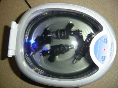

Sesion intensiva de unos cuaaaaaaaaantos lavados quimicos y por ultrasonidos de los nuevos inyectores:

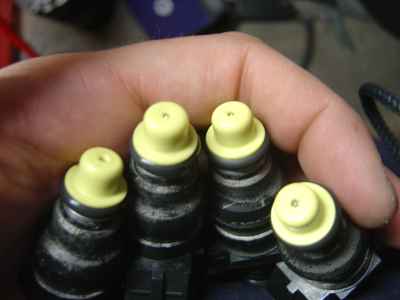

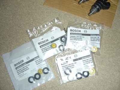

Como dos inyectores tenian los capuchones plasticos de la punta partidos, tuve que comprarme en la bosch unos nuevos en unos kits que tienen, son estos:
Eso si, menuda basura porque los inyectores estos no tienen despiece salvo para las toricas (guaaaaaaau, que nivelazo!! :roll:) y para los originales de 4 chorros mas de lo mismo, con lo cual me dieron unos kits de los que lo unico completamente plug & play son las toricas :evil: . Los capuchones de saab tienen menos "sombrero" respecto a estos nuevos, con lo cual no entran a su sitio del todo y la aguja se queda demasiado escondida porque el capuchon hace tope contra la torica que va justo detras. Bien ¿como solucionar esto? primero darle una patada a las arandelas que vienen los kits porque tampoco valen, tienen demasiado diametro interior, exterior y grosor, lo siguiente darle otra patada a las arandelas amarillas originales de los inyectores saab y meter unas mas delgadas (yo use unas de aluminio que tenia por el taller y que dan la medida justa. Entonces ahora se monta la arandela, luego la torica y finalmente el capuchon nuevo (amarillo) hasta que haga bien tope, entonces la aguja ya empezara a asomar :D.
Asi quedan los nuevos capuchones montados:

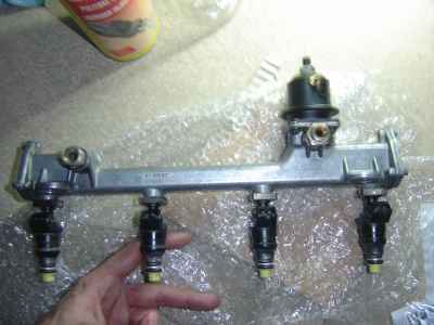

Y finalmente la rampa completamente lista para ser montada con los inyectores nuevos y el regulador de presion ajustable 8) :
De entrada partimos de que el regulador viene tarado a 3 bar para montar tal cual, con lo cual los inyectores van a soplar los 340 cc/min.... se va a encharcar el pobre.... y de hecho se encharco :lol:. Como tenia que purgar primero toda la rampa y los inyectores, meti contacto y tal cual, que inyectasen toda la gasofa que les diese la gana. El pobre encendia, empezaba a fallar promprompromprom y se apagaba, bueno no pasa nada, seguimos purgando la rampa y lo mismo, arrancaba a ralenti, estabilizaba un par de segundos, empezaba a fallar y prompromprom, abajo de nuevo. Le desconecte la bateria para que la ECU empezas a aprender de nuevo y ya empezo a rular mejor, pero aun asi seguia viniendose abajo, asique.... a bajar presion!! 8)
Como no estaba seguro de si aumentaria la presion de gasofa girando el tornillo a derechas o izquierdas en el regulador, me la jugue a ensayo y error :lol:, si aumentase la presion aun fallaria mas o directamente no arrancaria, si disminuyese la presion simplemente mejoraria :wink:, asique aposte por girar a derechas (por aquello de extrangular un poco :lol:) y tras unas vueltas de tornillo, el bicho empezaba a ir mejor, pero aun fallaba a ralenti y hacia cosas raras, pero ya no tanto como antes... otro par de vueltitas al regulador :twisted: .... anda, si ahora ya va fino :D . Lo deje a ralenti un buen rato hasta que pillase 90º y parece que todo va bien y sube de vueltas sin titubeos (sin pasarnos) 8) . Realmente tuve que hacer la prueba a golpe de ensayo y error ajustando a la vieja usanza porque no tenia a mano un manometro para montarle a la rampa de inyeccion, pero mañana que es otro dia :lol: le montare uno y ajustare a 2,5 bar, que vendria dando 310 cc/min, osease, cuasi el mismo caudal pulverizado que con inyectores de serie (304 cc/min), luego cuando le casque la phase II solo tendre que subir a 3 bar y empezar a jugar con la wideband :rock: .

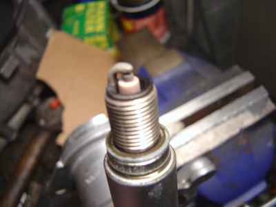

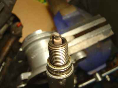

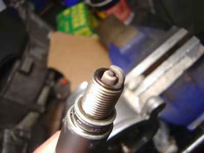

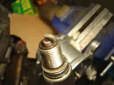

Antes de salir a hacer las pruebas del video (me hice como 20 kms parriba y pabajo dandole cera) saque las bujias, las limpie y galgue a 0,65. Tras la prueba salieron asi:
Salieron tostaditas y con buen color, no pinta mal la cosa :)
Seguiremos tuneando :lol:

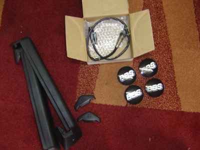

Nuevas tapas BBS recien llegadas, sonda bosch LSU para rular con la JAW y unos plastiquitos que buscaba en buen estado :) :
La JAW para rular la wideband ya esta encargada al señor Alan, hoy Lunes saldra de Canada para mi casita :D.
Menuda punteria, aun tengo que montar las tapitas nuevas, pero hoy justo saliendo del garaje sobre el embrague escuche un "clin clin clin" de algo plastico rodando, desconfiando de la tapa delantera izquierda de las bbs que tenia las patillas medio de carreras :lol:, asomo la cabeza por la ventanilla para ver el suelo y alli la estaba, la tapa en el asfalto al lado del coche :lol:, menuda potra :lol:
