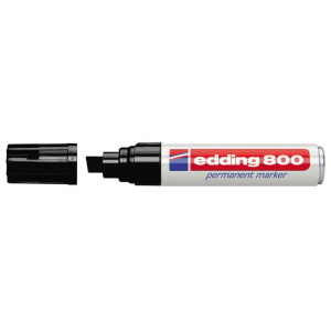

Carlos escribió: Solo un detalle, ¿como sabemos que electrodo queda enfrente de válvula? . iba a preguntar exactamente lo mismo
_________________ Calibra Turbo '95 Volvo S60 R '04 "The beast" El calibra, como el buen vino, mejora con los años.
Jue, 07 Oct 2010, 00:09 |
Registrado: Lun, 26 Sep 2005, 00:15 Mensajes: 2054 Ubicación: La Coruña
Re: BUJÍAS MULTIPATA: LO QUE LA VERDAD ESCONDE ...
yo me imagino que marcando la cabeza de la bujia con un rotulador y despues un poco a ojimetro
_________________ Astra GSI 2.0i 16v c20xe del 92. Calibra Turbo 4x4 (dopado) y cabalgando Nissan Vanette 2.0 ... una gran trasera
Jue, 07 Oct 2010, 00:10 |
Carlos escribió: Solo un detalle, ¿como sabemos que electrodo queda enfrente de válvula? . Oh vaya por dios Doc, ahí me has pillado .
No puede hacerse sin un carísimo y sofisticado instrumental, astronautics-grade, solo al alcance de la NASA, el JPL y el MIT ...
