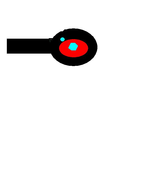

joder, las arandelas excentricas las fabrica cualquiera en su casa, te coges una arandela normal de ala ancha , la conviertes en un huevo con la ayuda de la radial y simplemente le pones un pivote por donde se desplace la arandela y valla empujando el tornillo lo que necesites conforme la forma de la arandela.
voy a hacer el dibujo en el paint haber si me sale...
Re: consejos para montar corrector de caidas trasero
hay tienes una arandela excentrica que al girar el tornillo al cual se la sueldas, siguiendo la forma y topeando con el pivote, te desplaza segun quieras el eje del sinenblock
