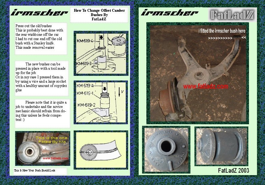

Montaje del kit corrector de caidas de Irmscher:

Yo tengo esos mismos muelles aqui a la espera de los bilstein delanteros. La duda que tengo es si esos silent-blocks que traen el kit ya corrigen las caidas del eje trasero o no. :-k
Juraria que no, creo que son dos topes de goma que van en la parte superior de los amortiguadores, ahi poca caida corriges :? EDITO: Mi kit trae los silentblocks excentricos traseros, que son la correcion necesaria para el tren trasero, y unos topes de goma-poliuretano para los amortiguadores delanteros (segun los papeles) Esperemos que no bajando mucho no haya que recurrir a cirugia en el tren delantero :lol: :?

No es este kit el que tienes tu?
Cual se supone de esos dos pares de gomas los que son los silenblocks con correccion de caida? Porque en otras paginas venden el kit para corregir caidas y el silenblock que venden no se parece en nada a ninguno de estos dos. :?
El mismito kit :lol: Puedes ponerme la referencia del tuyo? :-k venia en la factura, i nosecuantos...
Los silent negros, si te fijas verás que el eje esta descentrado, esa es la correción ;)
Tropic escribió:El mismito kit :lol: Puedes ponerme la referencia del tuyo? :-k venia en la factura, i nosecuantos...
i27 03 010 , hasta peso maximo por eje 960kg. Ahora que lo veo tiene instrucciones para ajustar las caidas, pero en aleman no se entiende ni papa :razz: . Si lo llevo a un taller sera como llevarles un libro en chino me da a mi :?
