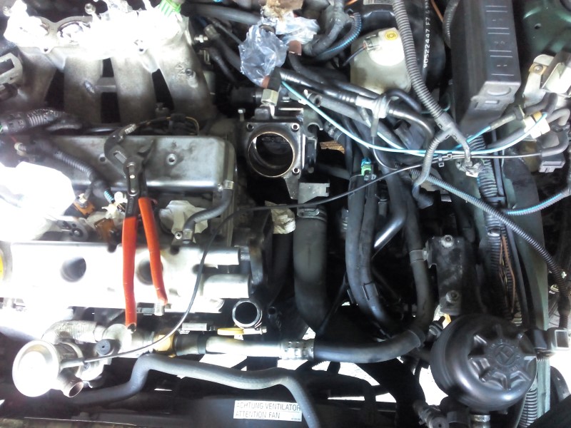

Menudo porsaco de vano motor. Viendo la disposición, aglutinamiento y sin sentido de montaje de algunas piezas parece diseñado por un equipo francés en toda regla
Me propuse desmontarle a mi Tigra, actualmente en fase final de restauración, un manguito de desagüe de aceite que va al bloque y la admisión para descabonizarla y.... maaaaaaadre mía, que liadas. ¿Qué clase de apéndice tumoral se les ha ocurrido a los ingenieros para el tubo plástico que va desde el cajón del filtro de aire hasta el TB? es sencillamente DESCOMUNAL y estorba como SPM para sacarlo por detrás del colector (que ni con esas porque he tenido que desmontar un taco de motor, soportes de estabilizadora, descolgar el motor...
No tenía pensado perder tiempo ni dinero en tunear el pequeño X14XE dado que como coche utilitario, no me quita el sentido pero visto lo visto, si se me cruza un plenum decente, creo que medio vano motor va a irse al cubo de la basura por una cuestión de salud mental. Voy a empezar por extirpar el sistema de recirculación de aire caliente (que total ya no funciona el motorcito), calefacción del TB, bloquear/extirpar EGR y a ser posible enderezar la admisión. Con esas modificaciones se ahorran unos kilitos, se ganan unos cuantos cvs, se gana un espacio considerable para meter mano al motor y se ahorran quebraderos de cabeza por gadgets salvaballenas inútiles a estas alturas del juego.

Dilo claro: Parece el vano motor de un Bx o de una JumpyAlan78 escribió:Menudo porsaco de vano motor. Viendo la disposición, aglutinamiento y sin sentido de montaje de algunas piezas parece diseñado por un equipo francés en toda regla.
Un servidor literalmente "prendio fuego a las naves" y ese mollú fue extirpado rapidamente con un arco de sierraAlan78 escribió:¿Qué clase de apéndice tumoral se les ha ocurrido a los ingenieros para el tubo plástico que va desde el cajón del filtro de aire hasta el TB? es sencillamente DESCOMUNAL y estorba como SPM para sacarlo por detrás del colector (que ni con esas porque he tenido que desmontar un taco de motor, soportes de estabilizadora, descolgar el motor...![]()
Cuanto mas putamierda es lo de serie, mas margen hay para la ganancia. Habiendo pasado el mal trago de sacar la mierda de tubo ya solo te queda lo bueno hombre!Alan78 escribió:No tenía pensado perder tiempo ni dinero en tunear el pequeño X14XE dado que como coche utilitario, no me quita el sentido pero visto lo visto, si se me cruza un plenum decente, creo que medio vano motor va a irse al cubo de la basura por una cuestión de salud mental.
