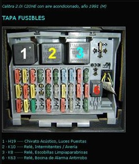

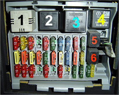

TAPA FUSIBLES
1 · H19 · GM 90 464 777 ····· Chivato Acústico, Luces Puestas
2 · K10 · GM 90 055 543 ····· Relé, Intermitentes / Avería
3 · K8 · GM 90 069 864 ······· Relé, Escobillas Limpiaparabrisas
4 · K89 · GM 90 191 753 ····· Relé, Antiniebla Trasero
5 · K5 · GM 90 229 206 ······· Relé, Antinieblas Delanteros
6 · K63 · GM 90 229 206 ····· Relé, Bocina de Alarma Antirrobo

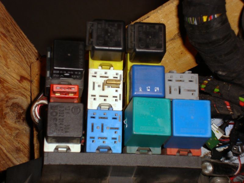

BANDEJA TRAS LA TAPA DE FUSIBLES
1--2--3
4--5--6--7
8--9-10-11
Las referencias de los relés pueden varias de un coche a otro.
1 · K?? ·90 226 846 relé color negro 70A, patillas 30.85.86.87. zócalo negro
Rele motor de arranque
2 · K73? · 90 244 312 relé color negro 30A, patillas 30.85.86.87.
Relé de luces ?
3 · K73? ·Bosch 0332014451 relé color negro 30A, patillas 30.85.86.87.
Relé de luces ?
4 · Fusible 10A zocalo rojo.
Fusible de la alarma.
5 · K?? ·90 376 920 30A, color azul, patillas 30.85.86.87.
6 · Jumper, zócalo blanco.
7 · Vacío, zócalo gris.
8 · K?? · Bosch 0332014451 30A, relé color negro, patillas 30.85.86.87, zócalo blanco.
9 · Vacío, zócalo azul.
10 · K35 · 90 376 957 30A, relé color verde, patillas E, 87,31,15,30, zócalo verde.
Relé de la luneta térmica.
11 · K60 · 90 240 092 5A, relé color azul, patillas I,31,15,31b,53e,53c, zócalo rojo.
Relé del aire acondicionado.
Coge esto con alfileres ...

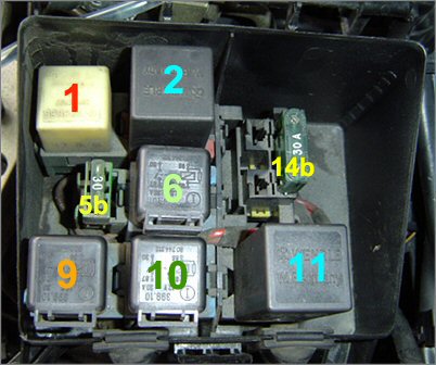

CAJA MOTOR
1 ····· K52 · GM 90 191 753 ····· Relé, Ventilador Radiador
2 ····· K47 · GM 90 275 794 ····· Relé, Equilibrador de Presión ABS (surge arrester)
5b ··· F34 ····· Fusible 30A, Ventilador Radiador
6 ····· K87 · GM 90 244 312 ····· Relé, Ventilador Radiador AA (*GM 03 447 012 Verde)
9 ····· K51 · GM 90 244 312 ····· Relé, Ventilador Radiador AA (*GM 03 447 012 Verde)
10 ··· K67 · GM 90 244 312 ····· Relé, Ventilador Radiador (*GM 03 447 012 Verde)
11 ··· K58 · GM 90 378 651 ····· Relé, Bomba de Combustible
14b · F34 ····· Fusible 30A, Ventilador Radiador AA (AA)

Carlos en la foto de "reles tras caja de fusibles" faltan las numeraciones ¿tienes forma de identificar cada referencia de rele con su ubicacion segun la foto?
Hoy he estado haciendo un refiting general y limpieza de la mitad de las piezas del salpicadero (por cierto, he montado el mueble de calefa que te habia comprado hace tiempo y ahora luce todo como dios manda :) ) y he vuelto a darle un repaso a un fallo con la ventilacion que llevo padeciendo hace años: el ventilador del habitaculo no rula al poner contacto, solo cuando enciendo el coche. Este fallo tambien nos paso en el ex XE de Joshua a raiz de montarle el mueble de calefaccion nuevo y de buenas a primeras empezo con la misma historia, nos tiramos unas horas dandole vueltas revisando cableado, fusibles y probando el mueble viejo y ni pa dios, acabamos dandolo por perdido :doubt:
He revisado la alimentacion de todos los cables que llegan a la ruleta del salpicadero y efectivamente no llega alimentacion hasta encender motor, asique como ya habia revisado el cableado tras el salpicadero y no tengo fusibles quemados, desconfio que algun rele de ese grupo tenga algo que ver :-k De lejos veo cables marron-rojo en uno de ellos y me da en la nariz que es el mencionado como "K64 ····· Relé, Ventilador Cabina" pero como estan ATPC metidos tras el salpicadero, prefiero tener la leccion bien preparada antes de ponerme a desmontar todo eso, que no va a ser facil de trastear me parece a mi :?
¿y ese fusible que esta ahi solo? ¿de que es eso? la verdad es que en mi 8v no recuerdo tal fusible cuando habia desmontado en su dia todo el salpicadero :-k
Re: ECUs, RELÉS, FUSIBLES - CALIBRA 2.0i
Si, casi se me olvida que en la pagina anterior lo tenia hecho :cuñao: .
Alan78 escribió:Carlos en la foto de "relés tras caja de fusibles" faltan las numeraciones ¿tienes forma de identificar cada referencia de relé con su ubicación según la foto?
Ya que alguien me a preguntado por los relés internos, aprovecho para resucitar este post, los marcados con azul son los plenamente identificados, a falta de más datos los reles de la foto se pueden identificar de la siguiente manera:
1--2--3
4--5--6--7
8--9-10-11
Relé de luces ?
Relé de luces ?
El relé GM 90 244 312 puede venir sustituido por el Bosch 0332014451 ambos de 30A como en este caso en el nº 3.

1. 10A - Parking and tail lights Left
2. 20A - Heated front seats, Cigarette lighter, Control Indicators
3. 10A - Main beam left
4. 30A - Heater fan (*1)
5. 10A - Dipped beam left, Headlamp range adjuster
6. 30A - Front/Rear Wipers
7. 15A - Turning signal lamps, brake lamps ABS
8. 15A - Courtesy lamp, Luggage compartment lamp, Hazard warning flasher, Dual info display, Radio, Trip computer
9. 10A - Instrument illumination, Number plate lamp, Traction control
10. 30A - Sunroof
11. 20A - Fuel pump
12. 10A - Electrically adjustable exterior mirror, Electrically operated door windows
13. 20A - Fog Lamps
14. 10A - ABS, Automatic transmission
15. 30A - Heated rear window, heated exterior mirrors
16. 10A - Automatic transmission
17. 20A - Central door locking system
18. 10A - (sweden Only) Daylight driving lamps
19. 10A - Four-wheel drive
20. 20A - Horn
21. 10A - Parking and tail lights Right
22. 10A - Reverse lamps, Dual info display, Trip computer, headlamp warning device
23. 10A - Main beam Right
24. 30A - Cooling fan (*1)
25. 10A - Dipped beam Right
26. - Blank
27. 10A - Fog tail lamp
28. 20A - Terminal 30: constant current for caravan/trailer
29. 30A - Healamp wash system
30. 30A - Electrically operated door windows
31 + 32. - Spare fuses
33 warning buzzer headlights left on
34 turn signal
35 wiper intermittent
36 rear foglights (Yes it is just meant to be wire loop)
37 front foglights
38 horn or heated screen (depends on year..early horn later heated screen),could also be behind fuse box for the horn.
