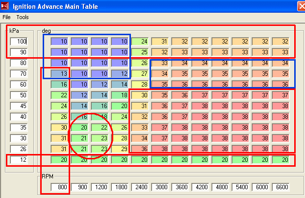

Re: [DOCVX] El Avance de Encendido o La Chispa de la Vida
Esto se estaba mereciendo hilo propio YA! :mrgreen:
Con casi toda la tabla cosida (en rojo), quedan solo un par de huecos por definir, supongo que son meras zonas de transicion que se pueden interpolar a ojimetro e ir puliendo en la practica con mimo.
El rectangulo azul superior izquierdo engloba toda una zona con avances minimos, coincidiendo con muy bajas RPM y pedalazo a fondo, propio de arreacefalopodos o de muñones que les cuesta bajar una marcha :cuñao:
El avance ahi es minimo "por la regla del torque" y las papeletas de tener deto a bajas vueltas ¿Right?
En el otro rectangulo azul, el de la derecha, pareceme justo lo indicado antes, una zona de transicion entre pedal parcial y WOT. ¿Algun truco aqui o ensayo-error?
Lo que se queda fuera de todas las marcas, misma historia, supongo.
El avance de encendido óptimo es aquel que, sin inducir detonación, consigue las mínimas temperaturas en los gases de escape, y el máximo torque.
Nuking the whales! Nuking the whales!!! :chondo:
PD.- Se agradece enormemente la currada y la explicacion! :pulgar:
NeWbIe_SLMNK escribió:... meras zonas de transicion que se pueden interpolar a ojimetro e ir puliendo en la practica con mimo.
Más o menos. Las fronteras de mis recuadritos rojos son meramente orientativas, tómense sus contornos como difusos y elásticos.
En conducción racional la bola nunca entra en las esquinas noroeste ni sureste del mapa.
Right. Empíricamente como te pases de avance por ahí las coces que dará el motor te harán verlo más claro.
Hacer una transición racional a ojo y yatá. Si eres detallista puedes insistir por ahí haciendo pruebas hasta dejarlo a tu gusto.
No hombre nó, al final la herejía resulta ser lo que menos contamina, lo que más combustible ahorra, y lo que más hace correr al coche a pleno gas.
