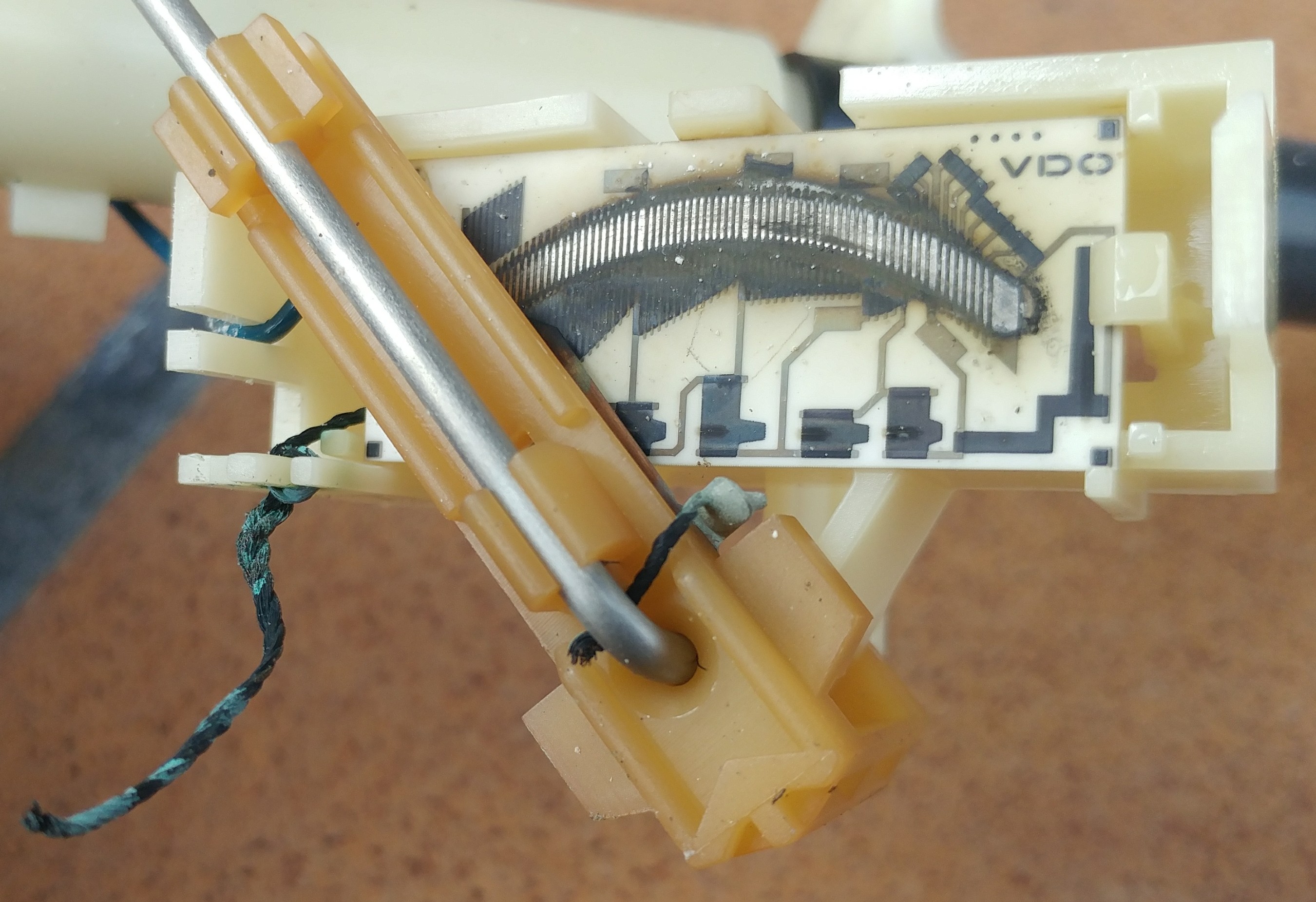

Alan creo que he encontrado el problema que nos pasa cuando repostamos.he sacado el aforador para cambiar la junta y a ver si doy de una vez por todas con el problema de tirones y me encontré con que un cable de los que va soldado a la placa que marca el nivel de combustible roto.te pongo una foto que se ve mejor pero me la juego a que ese es el problema al repostar

Joer pero está roto... Roto . Pero te marcaba algo antes de sacarlo? Y la junta como estaba?
Lun, 04 Mar 2019, 23:56 |
Patatus
Re: Problema con el marcador de gasofa

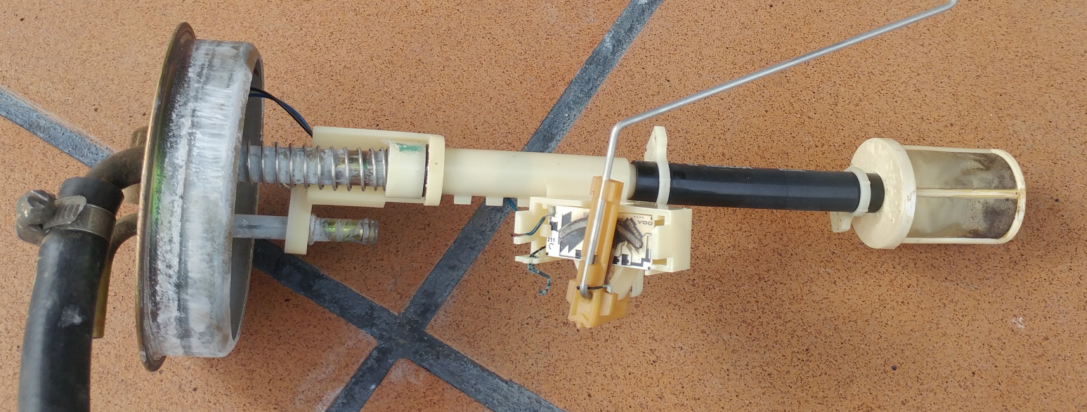

Pues me marcaba perfectisimo!!!.la aguja marcaba 30 litros y eso fue justo la gasolina que quité del deposito.lo que si que notaba aparte de que cuando repostaba la aguja bailaba era que en curvas la aguja oscilaba bastante pero el recto marca perfecto.ver para creer. La tórica la veo perfecta (quizas un poco achatada minimamente pero la cambiaré aunque ya dudo que ese sea el problema de los tirones . El deposito no tiene mucha porqueria aparentemente.solo en la zona del filtro que va sumergido.el filtro está un poco sucio pero no como para impedir que la gasofa pase libremente.

Probaré a ver si soluciono algo pero creo que los tirones no vienen del aforador.la bomba me hace un ruido raro como si pasara aire por momentos.ya probé 3 bombas y todas igual.no sabrás si el regulador que va despues de la bomba tiene posicion de montaje no?.por que tengo dos y uno va en una posicion y otro que tengo fuera de repuesto lo tengo en otra posicion.
