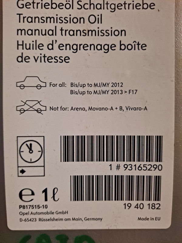

Buenas! Vamos a mandarle un reflote al hilo :) ¿Alguien tiene por ahí algún bote antiguo antiguo de valvulina original de la Opel y me puede chivar la referencia? A día de hoy recomiendan usar para las F13 una referencia que me escama un poco, básicamente por que tengo un bote por casa para un Opelito más moderno y pone cláramente "Para cajas posteriores a partir de 2012 (o algo así, ya no recuerdo el año exacto)" y esas cajas modernas tengo serias dudas que monten todavía sincros de bronce :|
Re: [DOCUX] Cambiar valvulina [Fotos]
Alan78 escribió: Mar, 10 Sep 2024, 10:48 Buenas! Vamos a mandarle un reflote al hilo :) ¿Alguien tiene por ahí algún bote antiguo antiguo de valvulina original de la Opel y me puede chivar la referencia? A día de hoy recomiendan usar para las F13 una referencia que me escama un poco, básicamente por que tengo un bote por casa para un Opelito más moderno y pone cláramente "Para cajas posteriores a partir de 2012 (o algo así, ya no recuerdo el año exacto)" y esas cajas modernas tengo serias dudas que monten todavía sincros de bronce :|
Hola Alan. Tengo en el pueblo dos botes de aceite para el cambio originales de Opel comprados hace doce años. En cuanto pueda traigo por aqui una foto de los mismos.
Mensajes: 17196
Gracias :)

:wink: Esa es la roja que segun busque en su dia hay algun aceite de direccion rojo que puede valer, pero aun poniendo esa especificacion no siendo la original con el tiempo pueden aparecer ruiditos y no ir fina.
Aquí van las fotos, se me había olvidado el asunto.
La referencia es la misma que la de Omega.
