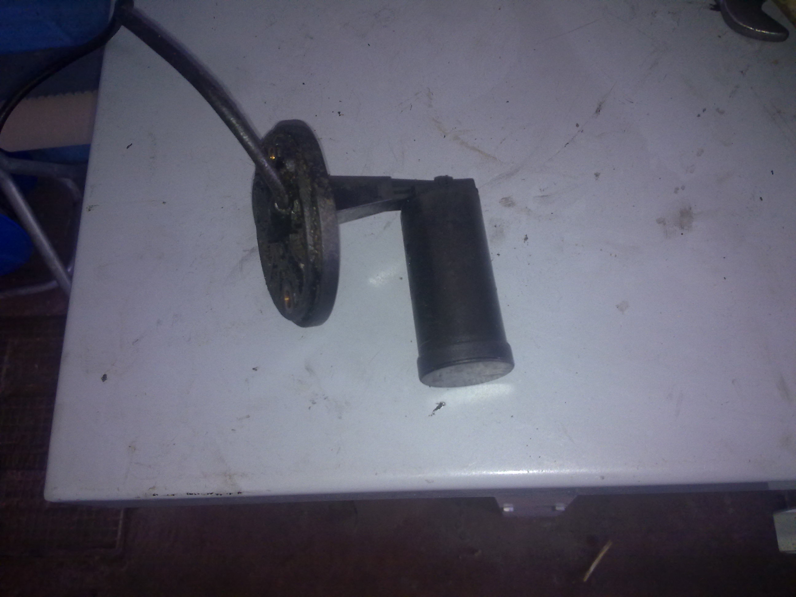

Te refieres a esta foto no?
Carlos escribió:.
Habia encontrado una por internet pero le digo que la desmonte y me pase una foto y me ha pasado esto:
Eso no se parece en nada!
Un saludo y gracias.

Lo que sale en la foto se parece más al sensor del nivel de aciete que hay en el carter que a cualquier otra cosa :-k .

Eso parece mas bien un sensor de nivel...o algo asi...:-k
No te vale.

Eso me parecia a mi. A ver si la consigo!
Un saludo y gracias a todos.
PD: Podrias indicarme o poner una foto un poco mas clara que la que hay en el BRICOX de donde va la dichosa bellota?

Si se fija bien vera que esta casi encima de donde va montado el filtro de aceite, y eso es asi en todos los modelos de la pelo.
