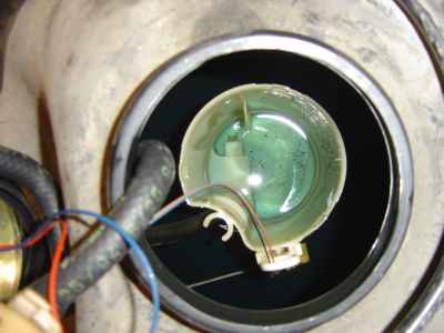

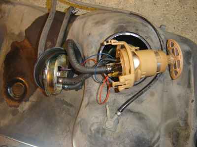

Aqui os pongo las fotos del desmontaje del deposito de gasolina y de la bomba.
Una vez que se quita la tapa del deposito de gasolina, se puede quitar la bomba apretando tres pestañas que lleva en su soporte:
Su alojamiento dentro del deposito, veanse las virutillas metalicas cortesia de los posos de los tanques de las gasolineras:

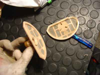

La alcachofa que lleva la bomba pase a partirla a la mitad para eliminar la rejillita y asi quitar posibles restricciones de caudal (no sirvio de nada para eliminar mi problema), ademas como despues de la bomba va el filtro de gasofa, pues tampoco me preocupaba demasiado:
ImagenImagenImagenImagen

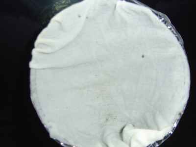

Finalmente vacie todo el deposito en un bidon, lo drene lo mejor que pude y cuando ya tenia el deposito montado de nuevo en su sitio la filtre con ayuda de un embudo y una vieja camiseta (truco de mi abuelo :lol: ):

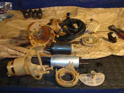

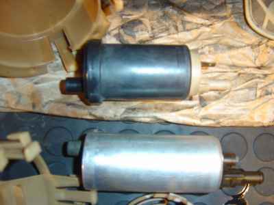

Maldita sea, la bomba del Astra G que me he pillado en el desguace no es igual ni tan siquiera adaptable al aforador del cali turbo. Unas fotos de las susodichas con sus respectivos aforadores y alcachofas, que como se puede ver no tienen nada que ver:
La bomba del Astra G es mas corta y ademas es un poco mas ancha en la base, con lo cual la bomba no llega a asentar bien en el fondo del aforador y por tanto la alcachofa no llega a acoplar a la bomba (la del astra tampoco vale para montar en el aforador del cali) y el cierre del aforador (el de las tres patillas) tiene que irse demasiado abajo y aun asi la bomba queda floja.
Del resto por caudal me imagino que podria colar porque tienen el mismo diametro de entrada y salida en los tubos, pero al no acoplar bien en el aforador, va a tocar buscar otra bomba, a ver si con la del turbo en mano encuentro algo en el desguace y me cambian esta bomba por otra :?
Vale, menuda punteria :evil: . Me ha tocado justo la bomba "rarita", que SOLO se monta en los Astra X16SZR (marcada en rojo) y tendria que montar la del medio (marcada en verde), que montan unos cuantos modelos de gasolina incluyendo los X20XEV :caguen:.
