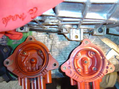

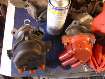

Bueno, tras casi dos meses sin mover el turbo del garaje por falta de tiempo para ponerme con el, pero faltan un par de semanas para la KDD y algo habra que hacerle. Ayer me puse con el distribuidor que habia comprado de segunda mano para probar a cambiarlo por el mio, a ver si esa era la causa de los tirones:
Las tapas no eran identicas, ademas porque la que me venia en el delco comprado es de competencia, pero aun asi la distancia entre los contactos se ve igual, el carboncillo central incluso es mas gordo y el distribuidor tenia la misma referencia que el mio:
Despues de pegarle el cambiazo me fui a dar la vueltecita de rigor para probar, peeeeeeero, sigue dando estacazos :evil: .
