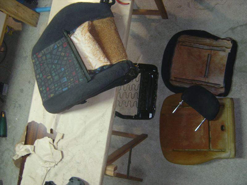

Después de tener guardadas las fotos muchísimo tiempo me he dicho ya es hora de colgar una nueva brico, esta vez consiste en rellenar el acolchado de terciopelo con espuma.
Los tapizados de terciopelo tienden a quedarse fofos al descomponerse la espuma que tiene en su interior, es fácil saber si se esta descomponiendo la espuma ya que observaremos un polvo amarillo en el asiento.
En mi caso destapice el respaldo aunque no es necesario hacerlo del todo.
En mi caso compre esta lamina de espuma por la módica cantidad de 2€.
Marcamos las dimensiones de la pieza a cortar.
Una vez marcado el trozo procederemos a cortar la espuma, es aconsejable usar algo como regla para la cuter en este caso use una guía telefónica.
Nos aseguramos de que la pieza que hemos cortado es del tamaño que necesitamos.
Descosemos lo justo para poder meter la espuma y volvemos a coserlo, repetimos la operación otras 2 veces.
Como podemos observar el tejido vuelve a coger su aspecto original.

Esa lamina es FOAM, lo digo por si alguien la quiere buscar por ahi. Yo trabajo con tapizados y todo ese rollo.

En la banqueta es más dificil separar el tejido de la esponja que en el respaldo.
Yo no lo he demontado entera la banqueta pero creo que en lo basico es parecida a la del respaldo, los laterales del tejido (sea terciopelo o tela) se separa bien del chasis del asiento pero ahora biene el problema, el tejido tiene una costura que atraviesa la espuma y no recuerdo muy bien pero me parecio chungo el poder separar la espuma del tejido.

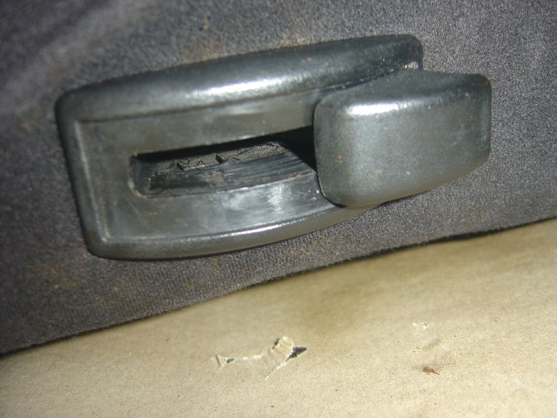

¿Cómo narices se desmonta el gatillito y moldura de la palanca de abatir el asiento? :-k
Me quiere sonar que el gatillo tiene una pestaña por detrás pero no se como acceder (hace años tuve una de calibra en la mano) y el marco tiene unas pestañas pero por el agujero que se ve en la foto no consigo soltar (ademas sin quitar primero el gatillo no iría muy lejos). ¿Alguien ha desmontado esto sin romper nada? :lol:
Me suena que no fui capaz de desmontarlo y opte por forzar el tejido para separar el tejido del chasis.
Tengo unos asiento de GSi desguazados, los echare un ojo por si veo como va el gatillo de marras.

Alan78 escribió:Carlos ¿La espuma la habías puesto entre la tela negra y la blanca que traen las fundas del asiento o entre los cojines y la tela blanca? :-k Tengo actualmente todo recién lavado sin la harina amarilla esa que trae de serie :cuñao: y no parece que quede mal si la dejo tal cual ¿hará falta reponer la espuma entre las telas?
La espuma la metí entre la tela exterior y la tela blanca interior, la idea era dar volumen al tapizado para quitar su aspecto a fofo.
Por cierto yo no se si es sensación mía pero los asientos de terciopelo (al menos estos míos estando fofos de espuma) son mucho más incómodos que los originales que tenia montados (que están en perfecto orden).
