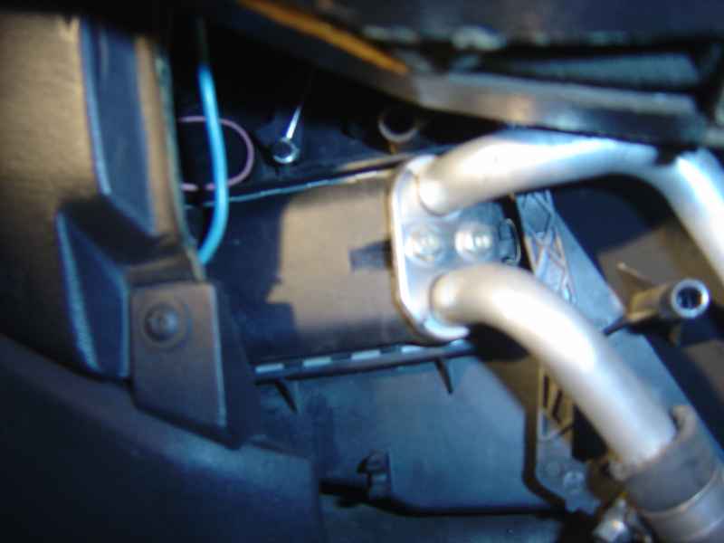

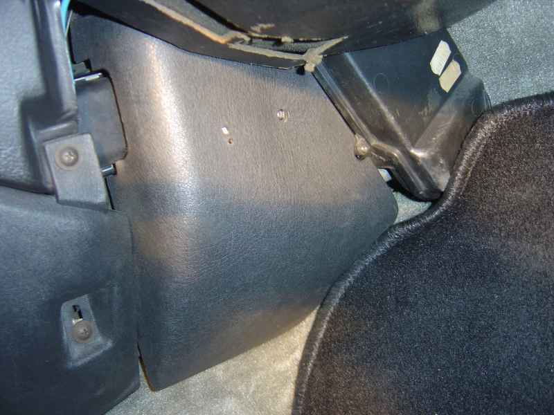

Algunos se aquejan de que les entra aire caliente hacia la zona de los pies del acompañante procedente del radiador de calefaccion. Pues bien, eso seguramente sea provocado por la falta de una espuma que traen algunos radiadores como los originales que sellan la cabeza del radiador (hacia el lado de los tubos) para que no salga el aire por el costado del mismo.
Yo he solventado el problema de la siguiente manera:
Se quita la tapa cobertora (un tornillo de estrella en medio) y queda el costado del radiador a la vista (no todo, pero la mayoria que da hacia la zona de los pies):
La historia es tapar la grieta que hay en todo el contorno del radiador (podeis comprobar por donde fuga el aire poniendo contacto y dandole al ventilador), asique he usado coquilla aislante de la tipica para tubos de calefaccion o aire acondicionado (esta viene cortada por la mitad y con cantos adhesivos):
Se hacen unas tiras cortadas con un cutter o tijera aprovechando los cantos adhesivos, algo tal que asi:

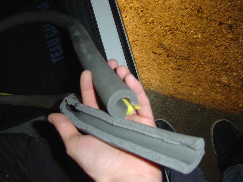

Donde se puede comprar esto?Alan78 escribió:
Un saludo y gracias.
PD: Edito, no me cita la foto de Alan, me referia a las esponjas esas que ha usado para envolver las tuberias.
- NeWbIe_SLMNK
- Mensajes: 8578
Re: [BRICOX] Solventar aire caliente en piernas de acompañante
Desde Liroimerlines hasta ferreterias o suministros industriales donde trabajen con calefaccion y/o solar termica.
Con que pidas funda para aislar el calor de tubos de calefaccion de X milimetros de diametro te entenderan, aunque por regiones tenga distintos "apodos"
Gracias newbie.NeWbIe_SLMNK escribió:Desde Liroimerlines hasta ferreterias o suministros industriales donde trabajen con calefaccion y/o solar termica.

cual es el diametro del tubo aislante? lo venden en una ferreteria mismo?
un saludo
