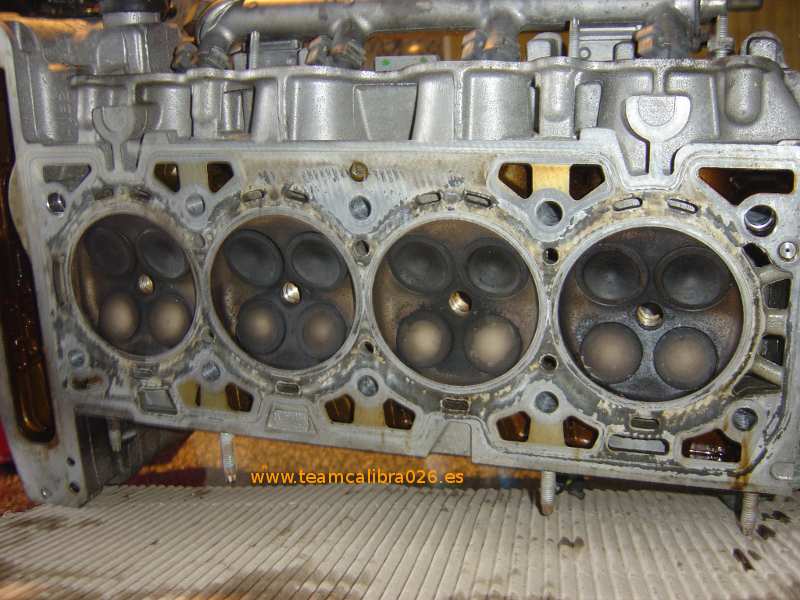

El motor a tratar es un 2.2 16v Ecotec (Z22SE) de 147 cv. procedente del Astra G Bertone de un colega, es el mismo motor que monta el Speedster. Este en cuestion se ha tenido que desmontar por completo porque pese a sus 80.000 kms de buenas a primeras ha mandado los casquillos de una biela a hacer rotondas en el cigueñal y........... biela y cigueñal con rayazos ATPC :Hangman:, tiene guasa la cosa.

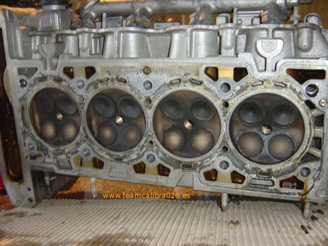

Me he ido a ver el motor y bueno, de culata para abajo esta curiosete, bloque de aluminio con semicarter y carter bastante planito y cento de gravedad bajo aunque con la mierda de los arboles contrarotantes acoplados a la distribucion :evil: merecen morir :rambo: :rambo: :rambo:
Cuando llego a la culata... madre mia, que desastre #-o, ahi van unas fotos, empezando por el lado de escape:

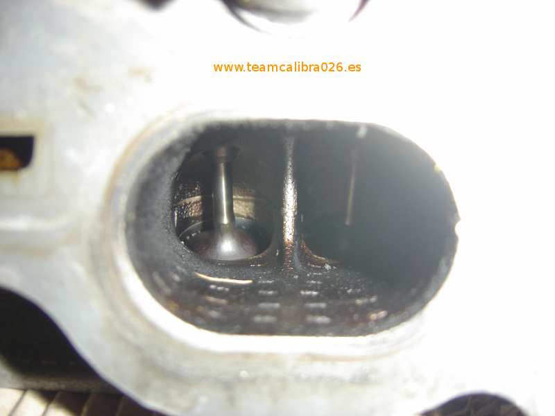

La division interior de los ports es BASTANTE tocha y todo esta plagado de marcas que deja el poliexpan del molde en la funcion :rolleyes:.

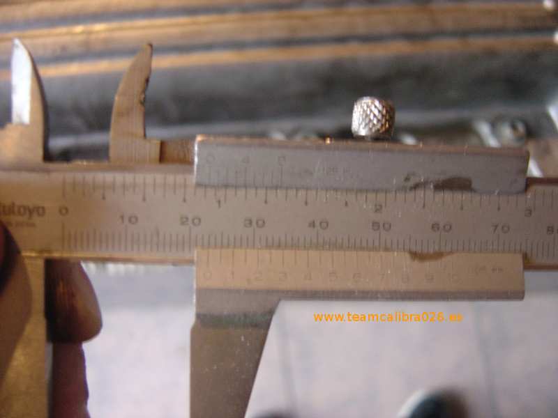

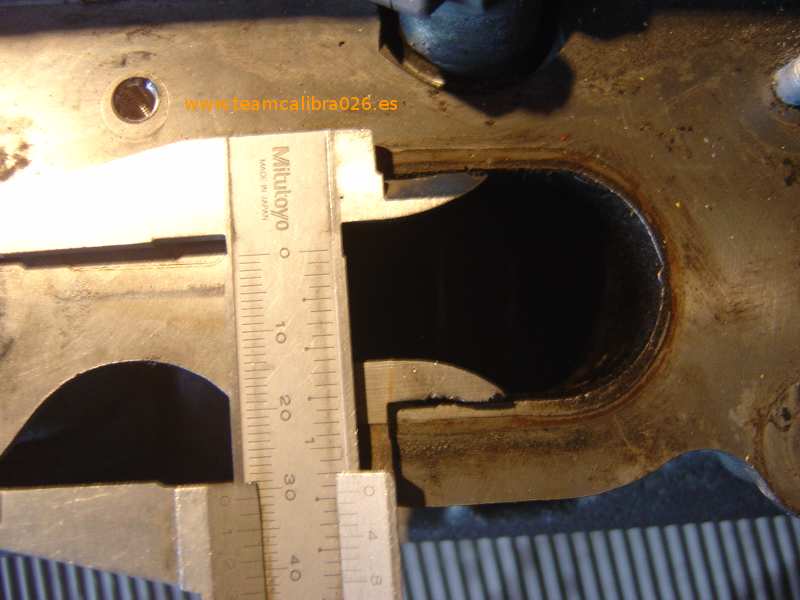

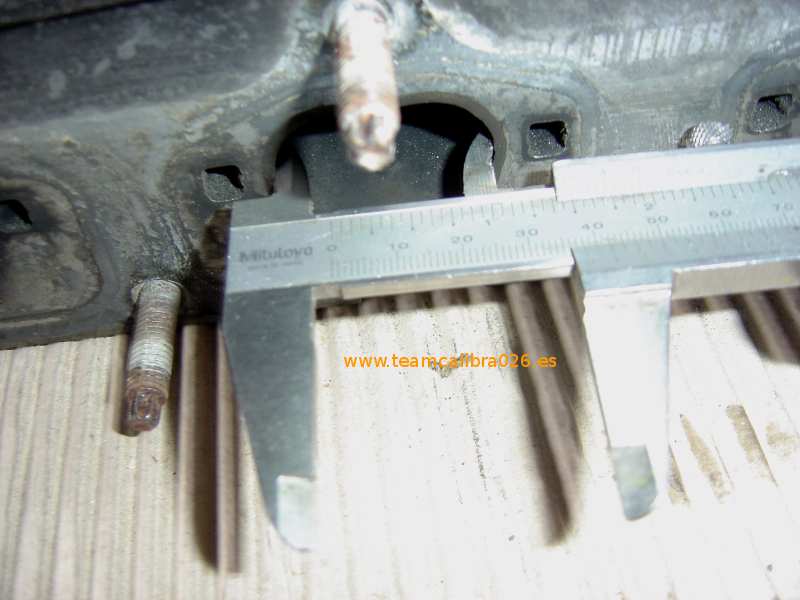

Medidas de ports de escape: 42x23 mm.

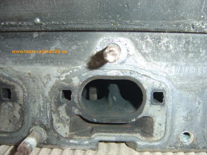

Lado admision, donde se ven perfectamente las marcas del molde por todas partes:

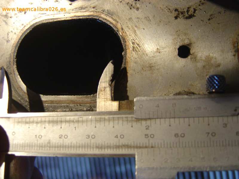

Medidas de ports de admision: 47,5x31 mm

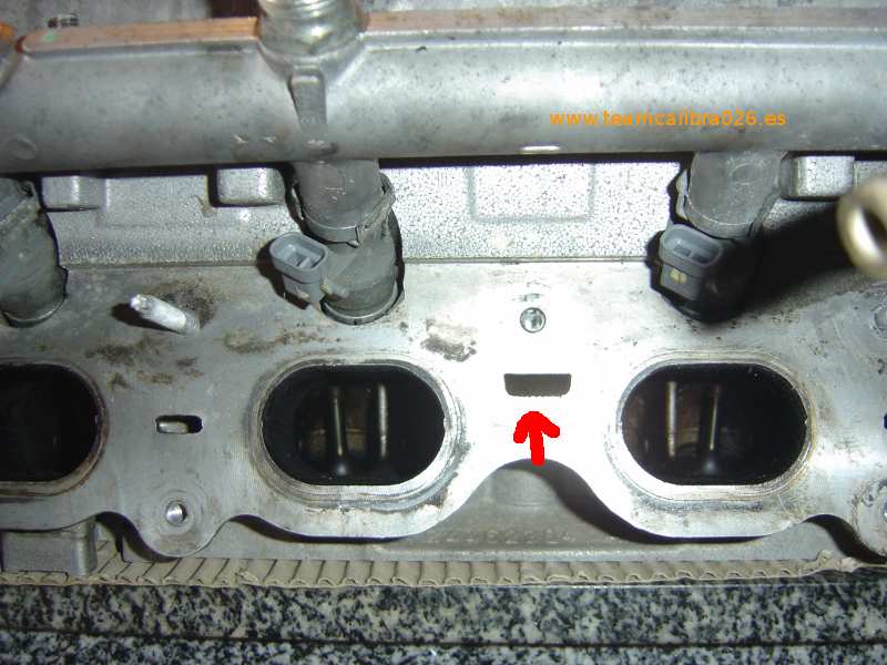

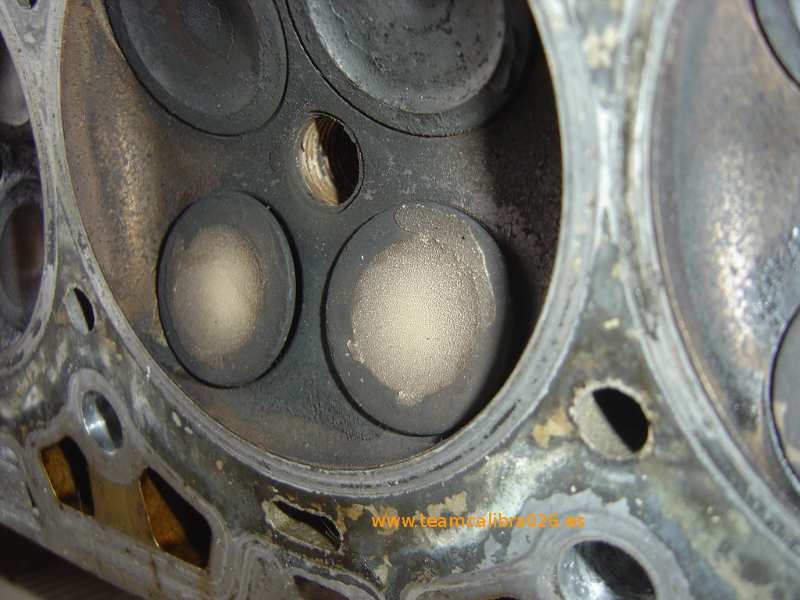

En esta foto me voi a parar especialmente:
DELICTIVO!!!! Donde apunta la flecha roja hay un conducto que deja caer aceite desde la culata hacia el centro del colector de admision. Justo en el borde del colector y contra ese conducto lleva una membrana con un agujero central de unos 2 mm a modo de difusor y que permite que se perfunda aceite directo a cada uno de los ports de admision... y aun hay que sumarle la propia reaspiracion de gases habitual... CRIMINAL :rambo: :rambo: :rambo: ¿seria por bajar los NOx? :-k :jaja:. Como se puede ver, los inyectores van directos culata, cosa que facilita las cosas para currarse colectores DIY y cositas varias :mrgreen: .

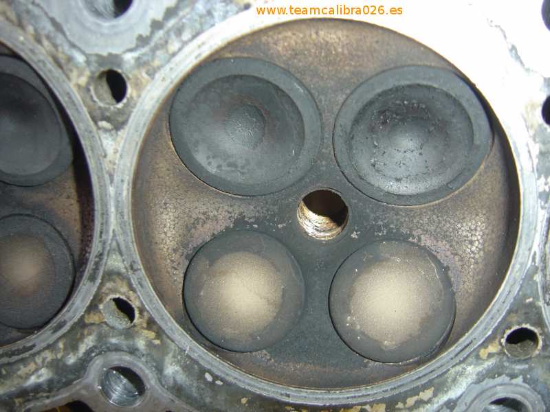

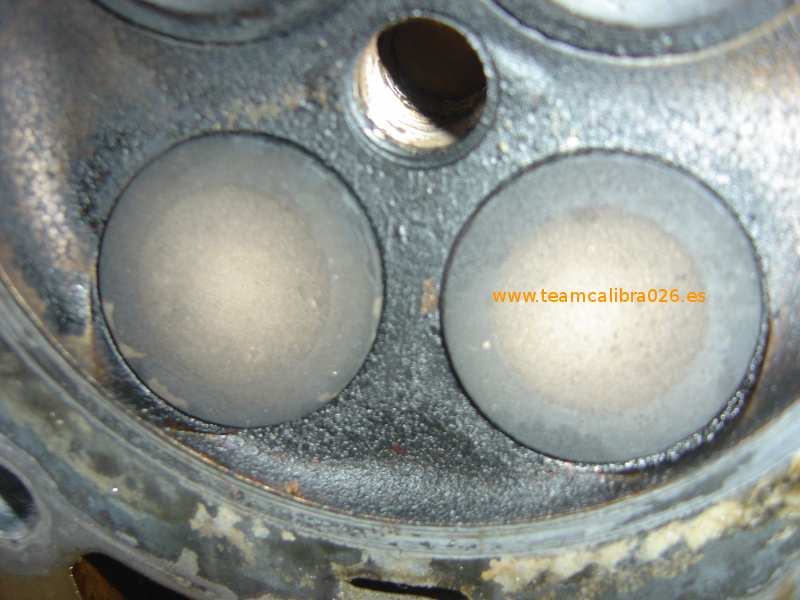

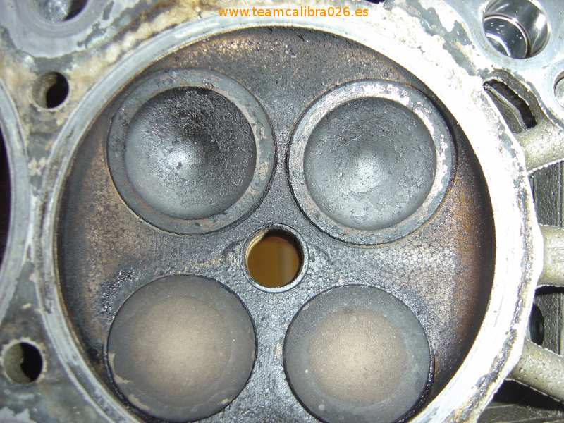

Y ahora llega la hora de las camaras, las pobres llenas de carbonilla y aceite hasta la bandera :?, cortesia de tanto aceite entrando por la admision, carbonilla y aire caliente procedente de la ya extirpada EGR :
En las camaras no hay squish como en un C20XE sino todo lo contrario, justo antes de llegar al reborde colindante a la junta de culata, el aluminio se refunde mas todavia en vez de seguir subiendo en busca del plano de culata y justo en esas zonas se ve que la culata acumula roña a punta pala ¿WTF? :doubt: . Me refiero a esto, ver parte inferior de la foto, entre valvulas:
Aqui abro debate ¿no creeis que seria mejor rellenar con aluminio esos flancos de la culata y hacer algo como tiene el C20XE? Me juego algo a que con eso se conseguiria una mejor combusion en esas camaras :-k

La division interior de los ports es BASTANTE tocha ...
Eso, hasta cierto punto, es incluso bueno en los ports de admisión, que prefieren un filo redondeado en el tabique. El tabique afilado les gusta más a los ports ESC.
Curiosas esas marcas transversales discontinuas en el suelo del port ADM. ¿Son relieve o depresión?
DELICTIVO!!!! ... a modo de difusor y que permite que se perfunda aceite directo a cada uno de los ports de admision ...
¿Gñ Imagen ? No computable. ¿Seguro que no es agua para calentar el colctor ADM?
Como se puede ver, los inyectores van directos culata ...
Disparar directamente al dorso de la/s válvula/s es bueno para las emisiones y finura a ralentí y bajas rpm. No es tan bueno a altas rpm.

En las camaras no hay squish ...
Emisiones comeflowers :roll: .
Abundo en esta opinión.

TELVM escribió:Eso, hasta cierto punto, es incluso bueno en los ports de admisión, que prefieren un filo redondeado en el tabique. El tabique afilado les gusta más a los ports ESC.
Si pero si los comparamos con los tabiques de una culata XE sin maquear, estos aun son mas brutotes. Yo creo que ahi se podria eliminar material sin llegar a afilar el tabique, manteniendo el diseño que muestras en la foto :-k.
TELVM escribió:Curiosas esas marcas transversales discontinuas en el suelo del port ADM. ¿Son relieve o depresión?
No recordaba, le pregunte al colega y dice que es relieve, como si fuese material filtrado en el molde.
TELVM escribió:? No computable. ¿Seguro que no es agua para calentar el colctor ADM?
Pues teniendo en cuenta que habia aceite escurriendo por ahi sin rastro de refrigerante... yo diria que no :cuñao:. Ya digo que el colector da miedo la cantidad de aceite que mete al motor :?.
TELVM escribió:Disparar directamente al dorso de la/s válvula/s es bueno para las emisiones y finura a ralentí y bajas rpm. No es tan bueno a altas rpm.
Ammmsss, cierto, esto si que no lo habia tenido en cuenta :doubt:. Pues es curioso porque he estado viendo preparaciones bastante gordas en esos motores (especialmente de chevy cobalt) y ni se matan en cambiar los inyectores de sitio, no se si es por pura vagancia o que en banco les va mejor asi, NPI. Por ejemplo:
