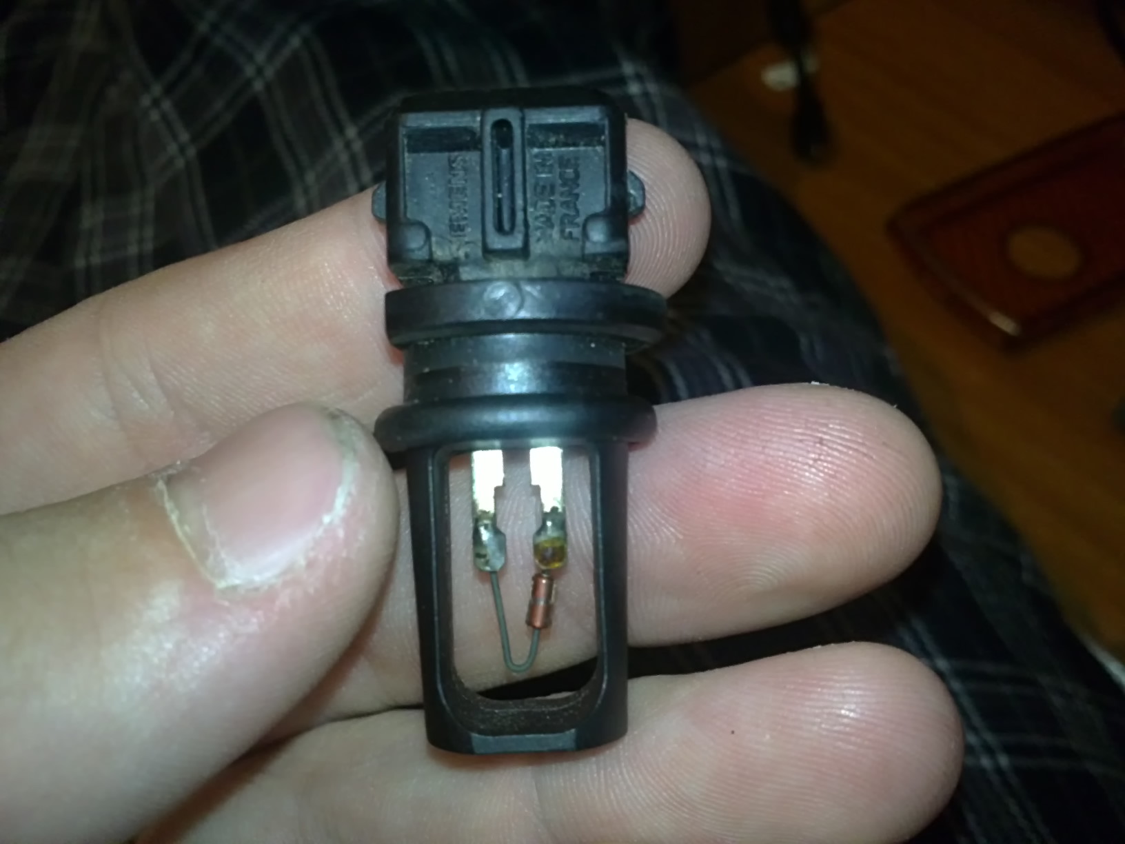

Edito con foto del sensor de temperatura interior del aire de admision
