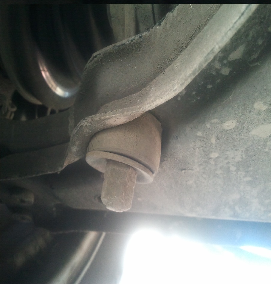

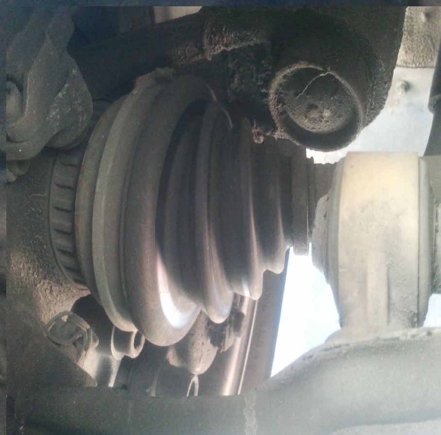

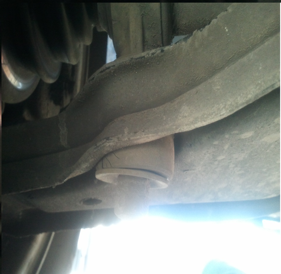

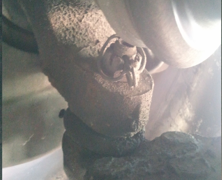

Como compruebo el estado de los tacos del motor?
El otro dia levante el coche para probar las llantas, y de paso estuve echando un ojo por ahi abajo. Como veis el tema?
Las homocinéticas tenían algo de juego axial, pero supongo que eso es normal no?

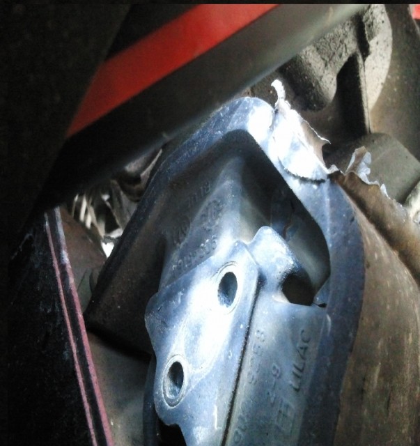

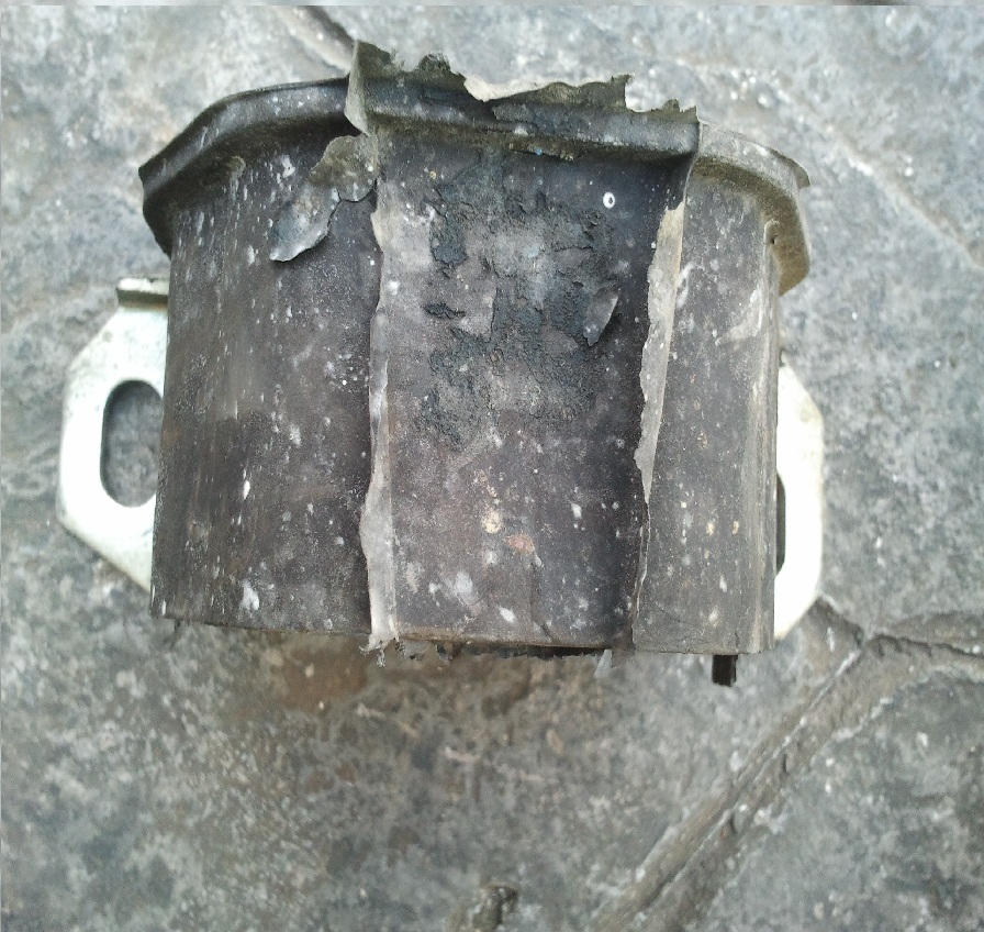

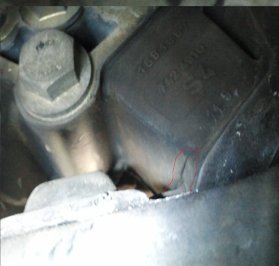

Ya he mirado un poco los tacos: no he sacado ninguno, solo una inspección a simple vista.
Solamente he visto la rajilla que está en rojo (es el taco trasero). Por eso podría cabecear el coche? Es en el taco posterior.

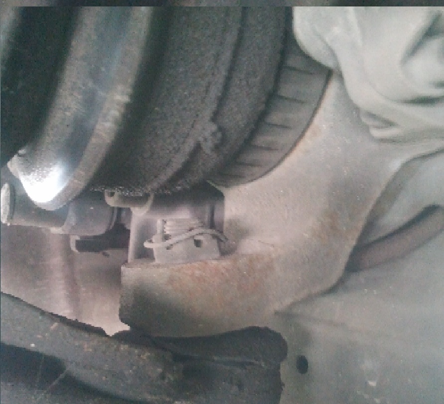

Los palieres, al girarles con la mano con primera metida, el derecho tengo la sensación que se mueve mas que el izquierdo, y suena como un clak en el guardapolvos. ¿es normal que el palier mueva un poco?
También a veces iendo casi parado, cuando giro bastante a la derecha al acelerar suena un clack aunque no es muy fuerte. ¿tendrá algo que ver?

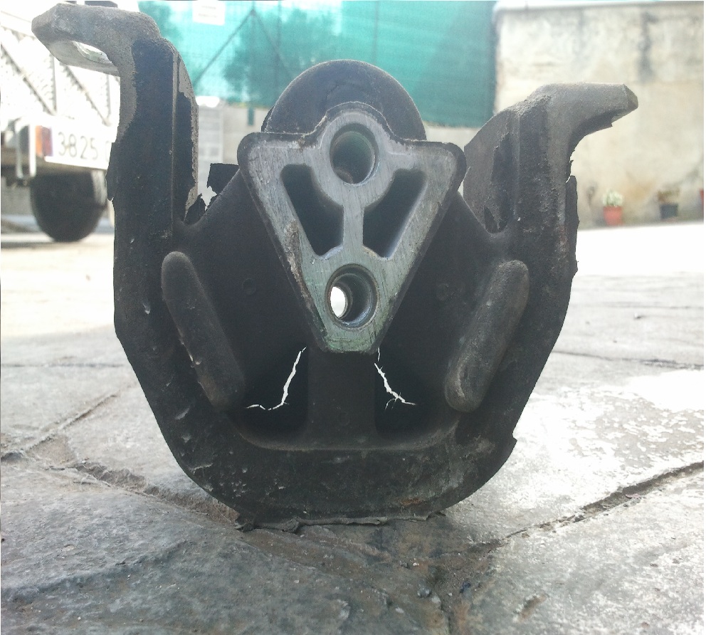

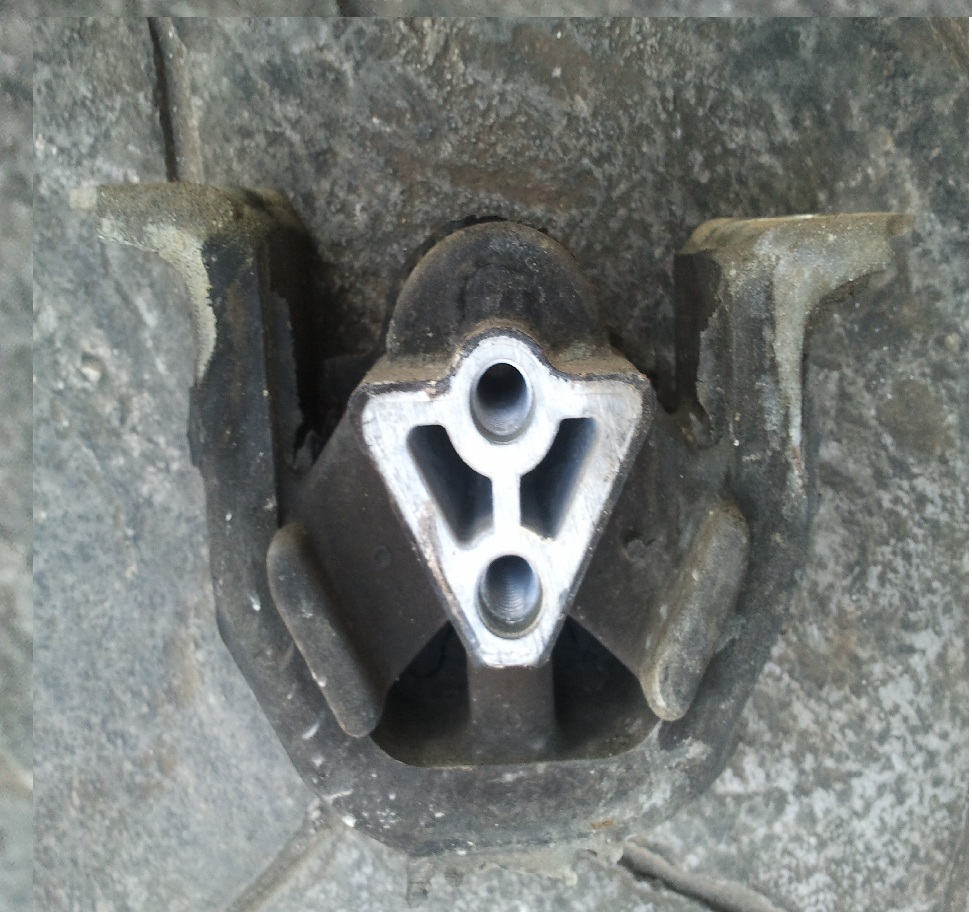

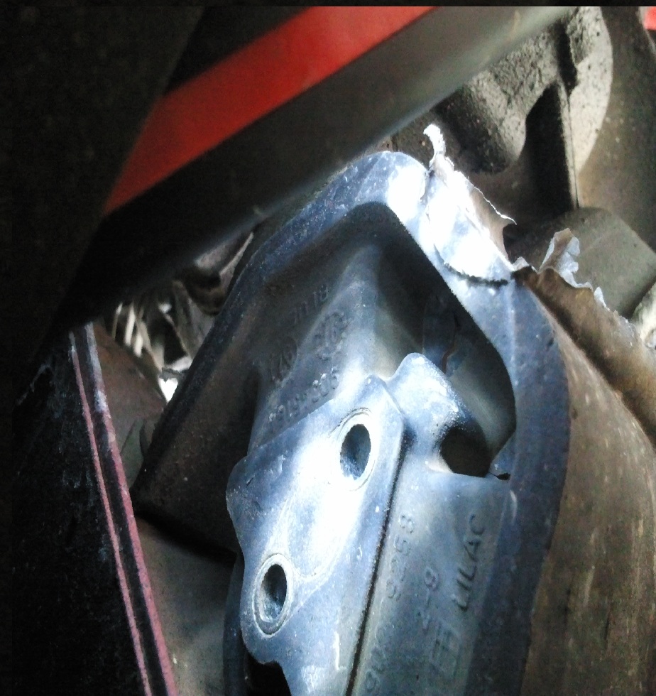

Saqué el silentblock de la caja de cambios, y yo la verdad que no lo veo muy estropeado, lo veis bien?

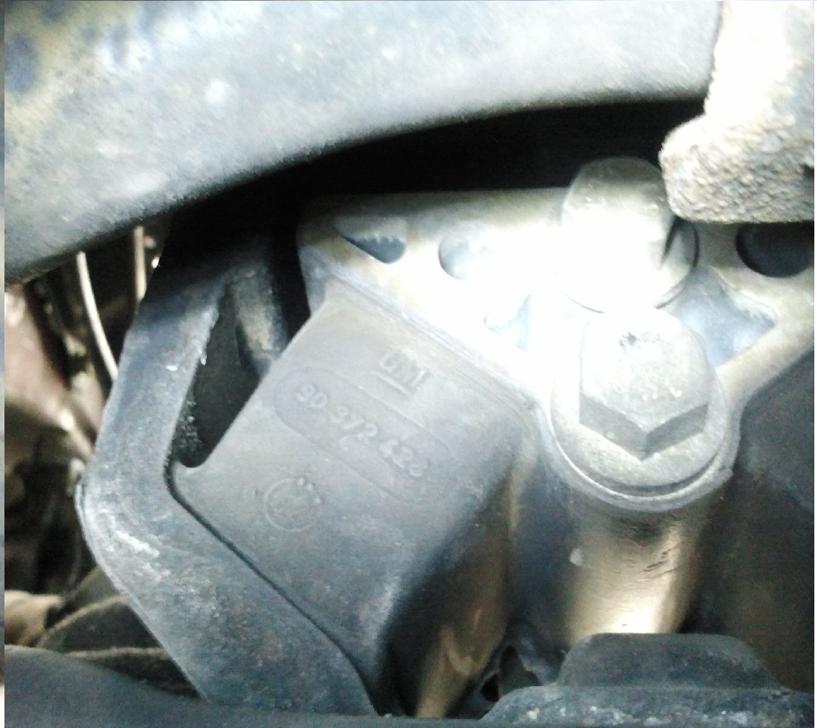

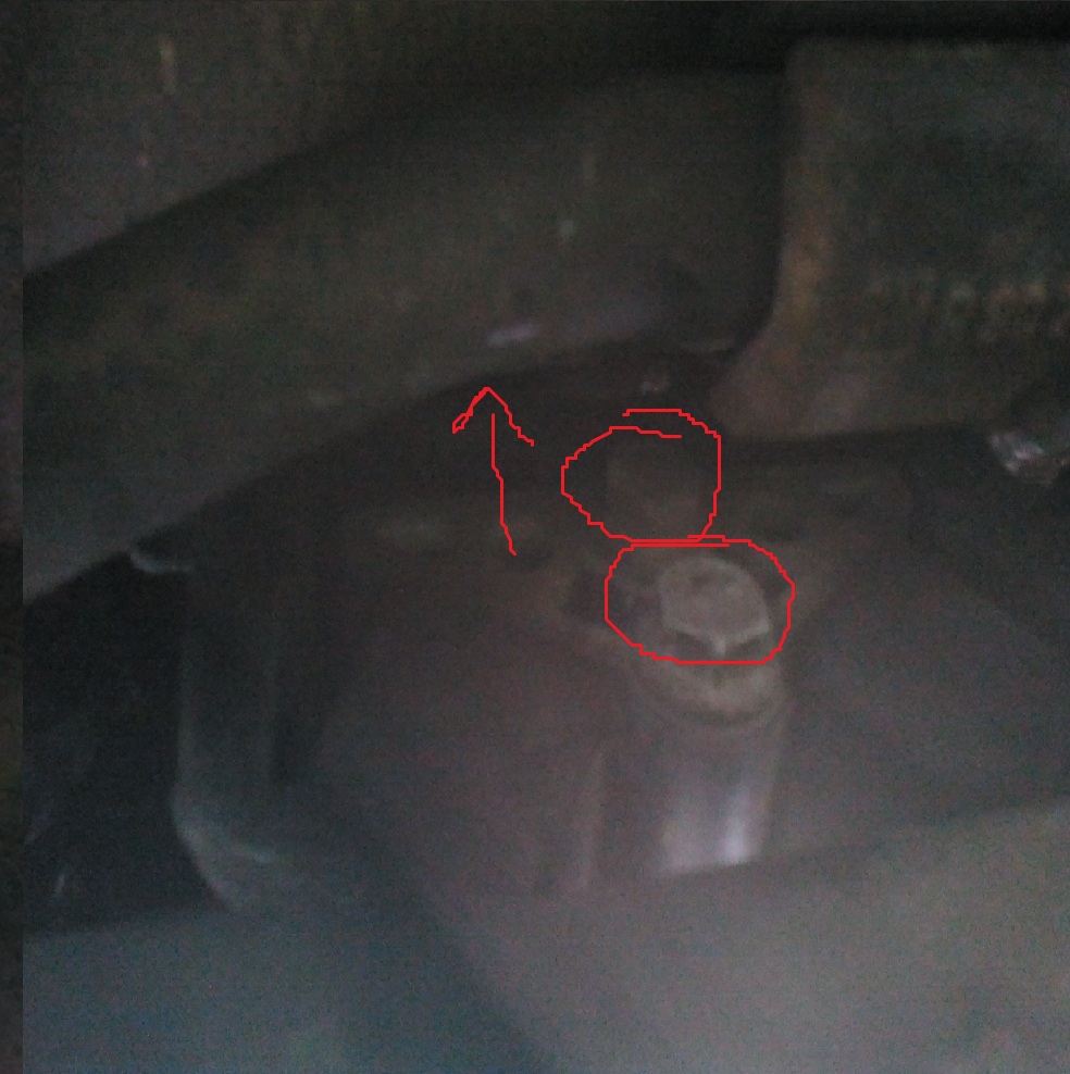

He intentado sacar el silentblock trasero, pero no he podido sacar los tornillos de fijación a la caja porque me pegaban en la estabilizadora... ¿Que hay que quitarla para poder sacarlo?? :S
