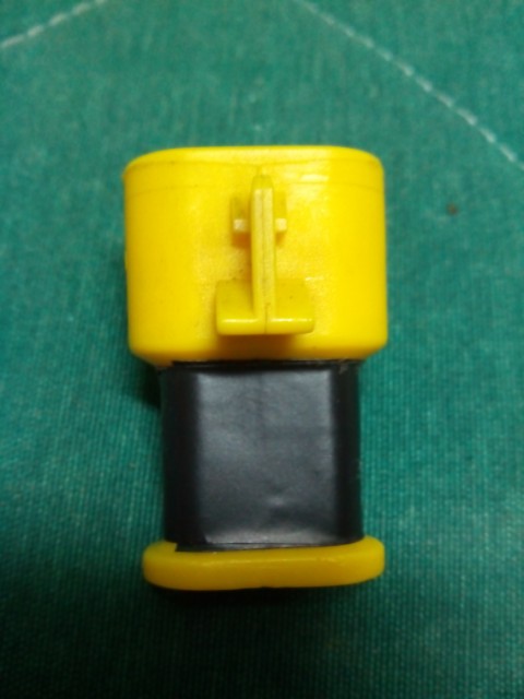

bueno, pues dado que es una simple resistencia y que no encontraba la dichosa pastilla roja por ningun lado me decici a hacerla, solo necesitamos una pastilla cualquiera (yo use la que tenia montada en el coche):

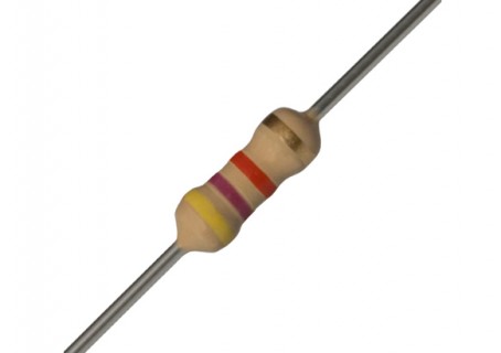

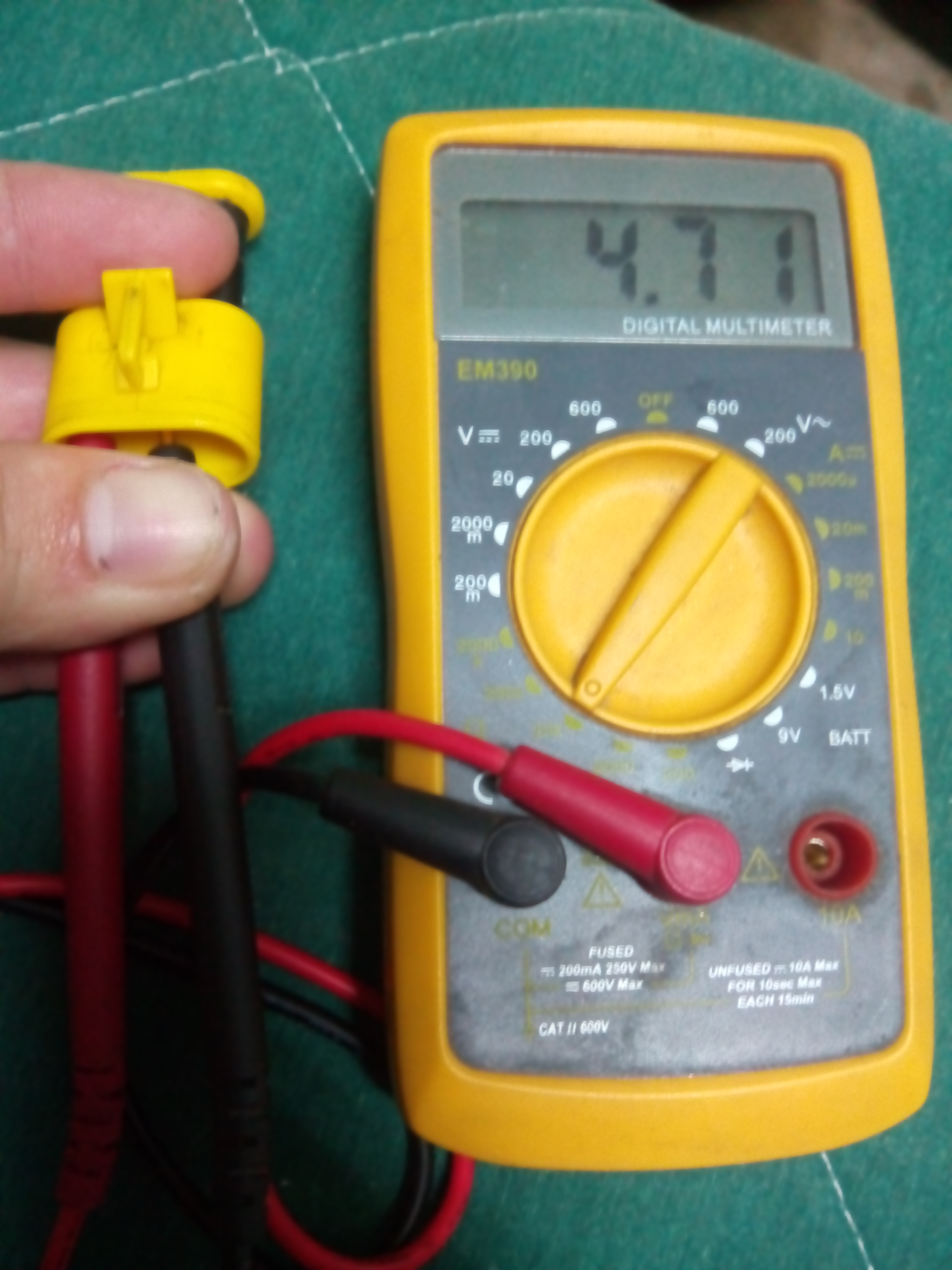

y una resistencia de 4700 ohm:

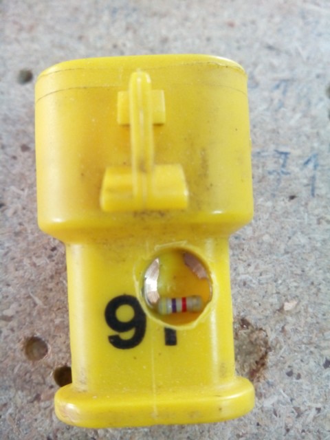

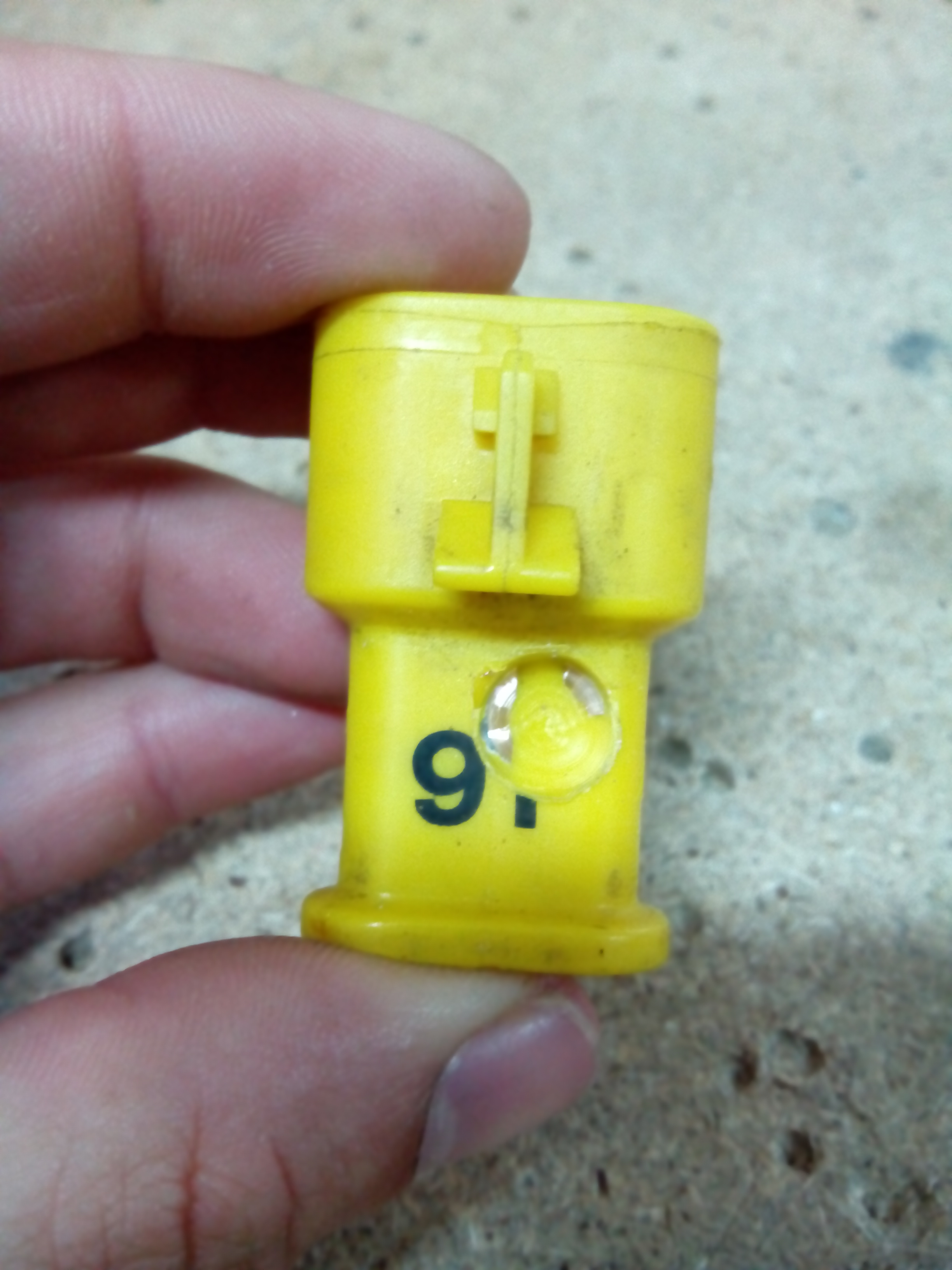

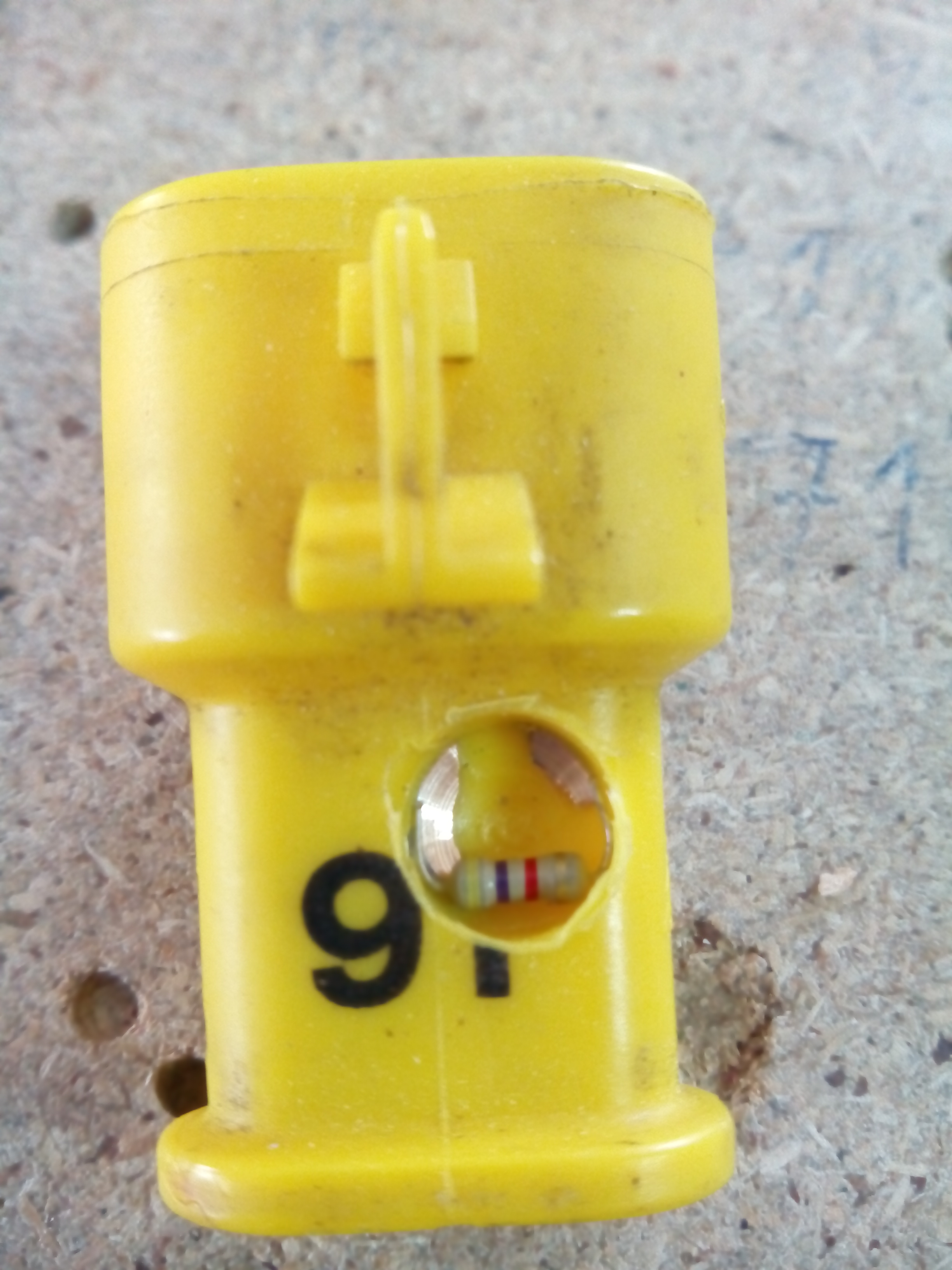

primero taladramos o abujereamos la pastilla por el lado de 91, siempre del lado derecho mas o menos entre los dos conectores de ese lado, con cuidado hasta llegar al cobre, y dejando la patilla central entera, para poder usarla en la posicion 95 tambien y la lateral cortada (para anular la resistencia que ya tiene la propia pastilla):

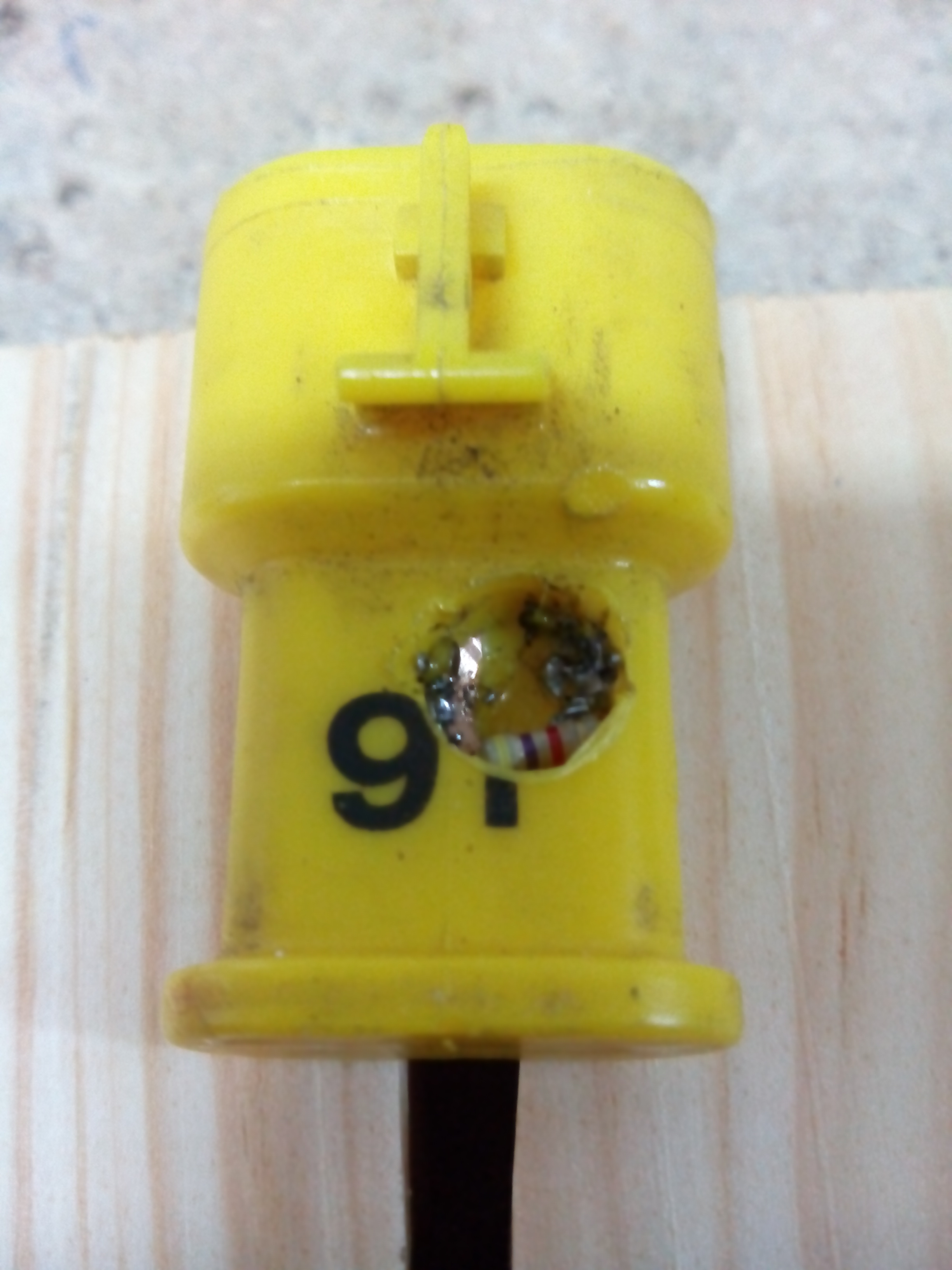

a continuacion ponemos la resistencia y la soldamos:

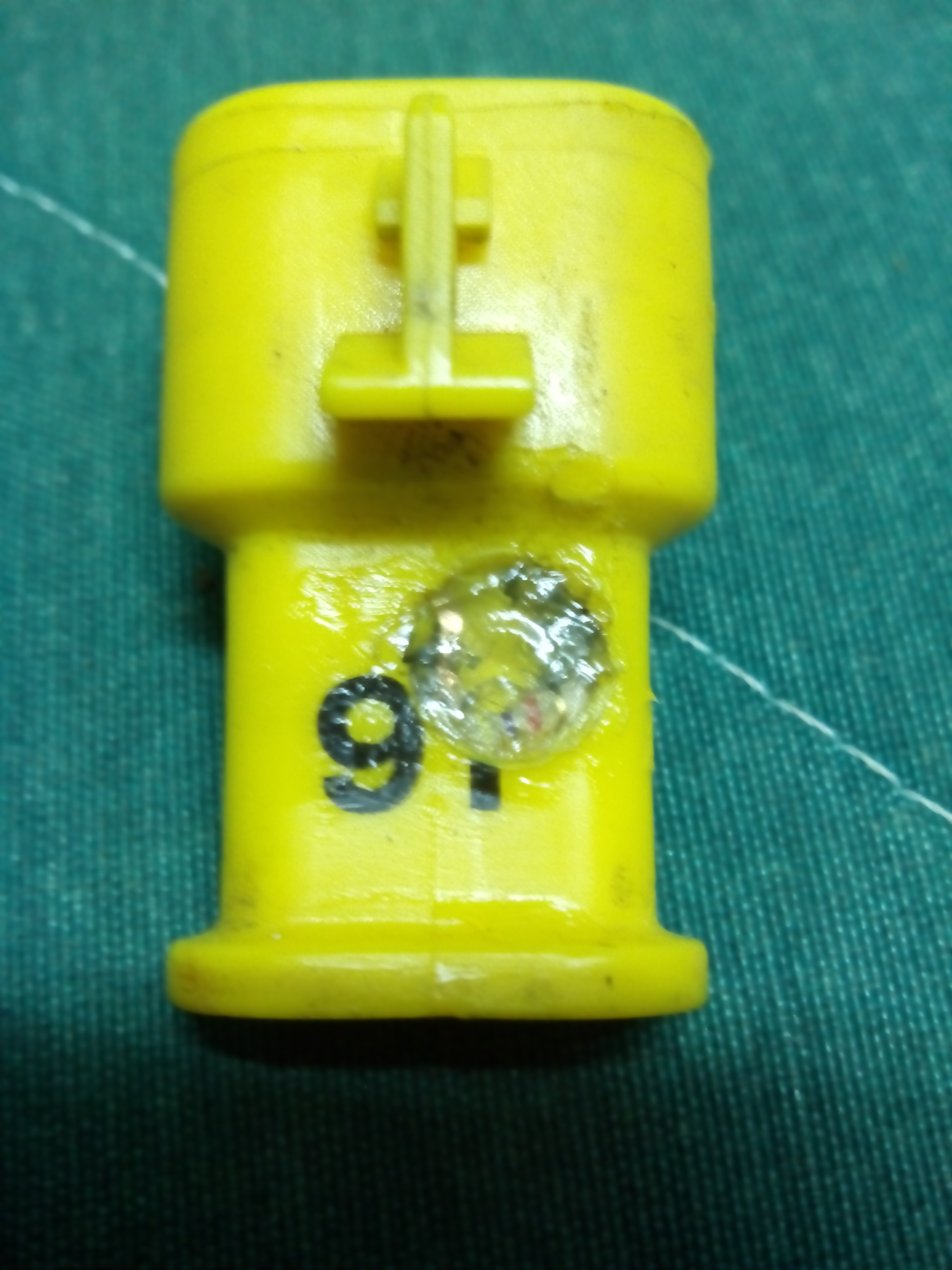

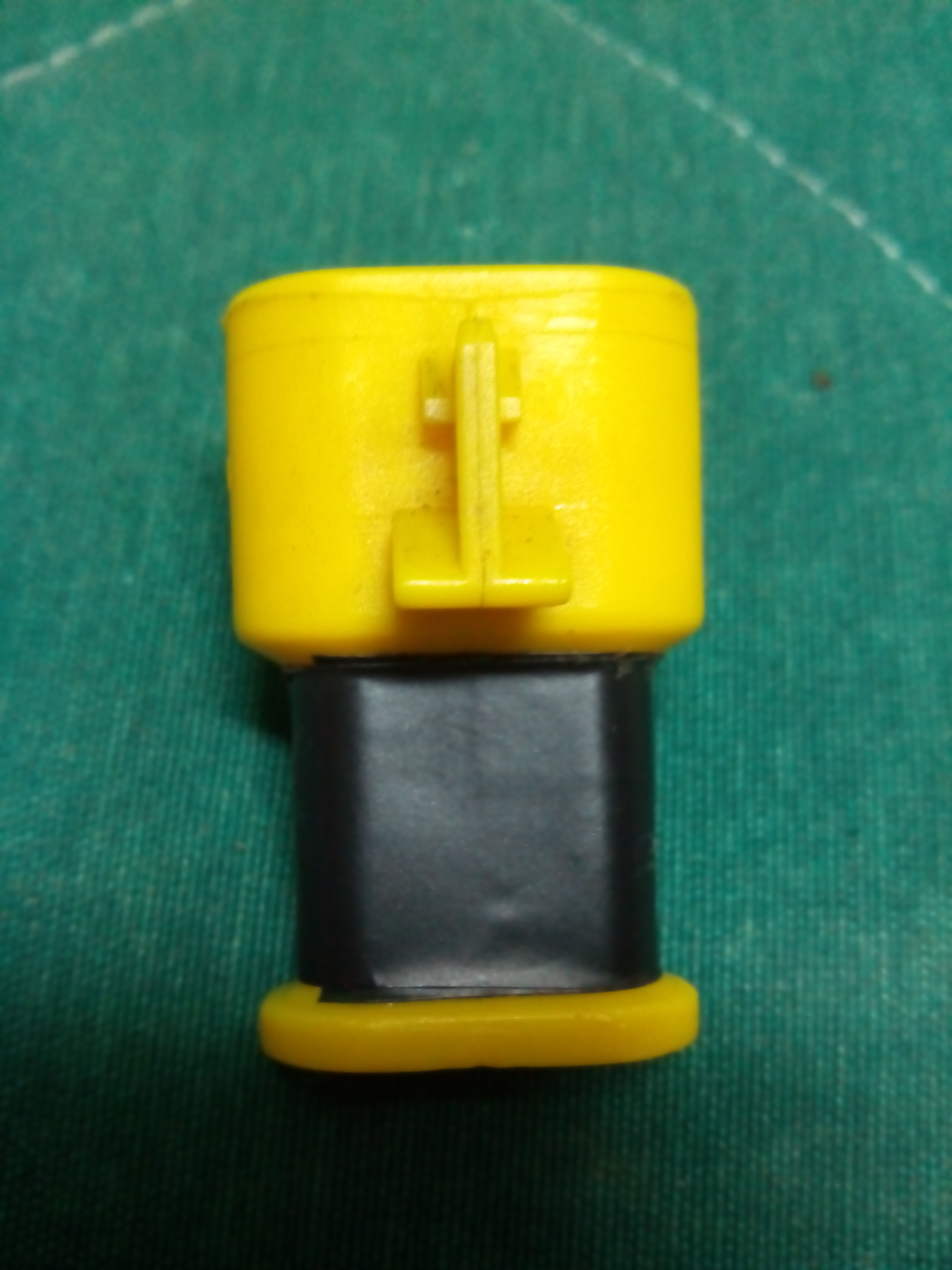

comprobamos que esta todo correcto y tapamos el abujero(yo use silicona transparente que es lo que tenia a mano y le di una vuelta de cinta aislante:

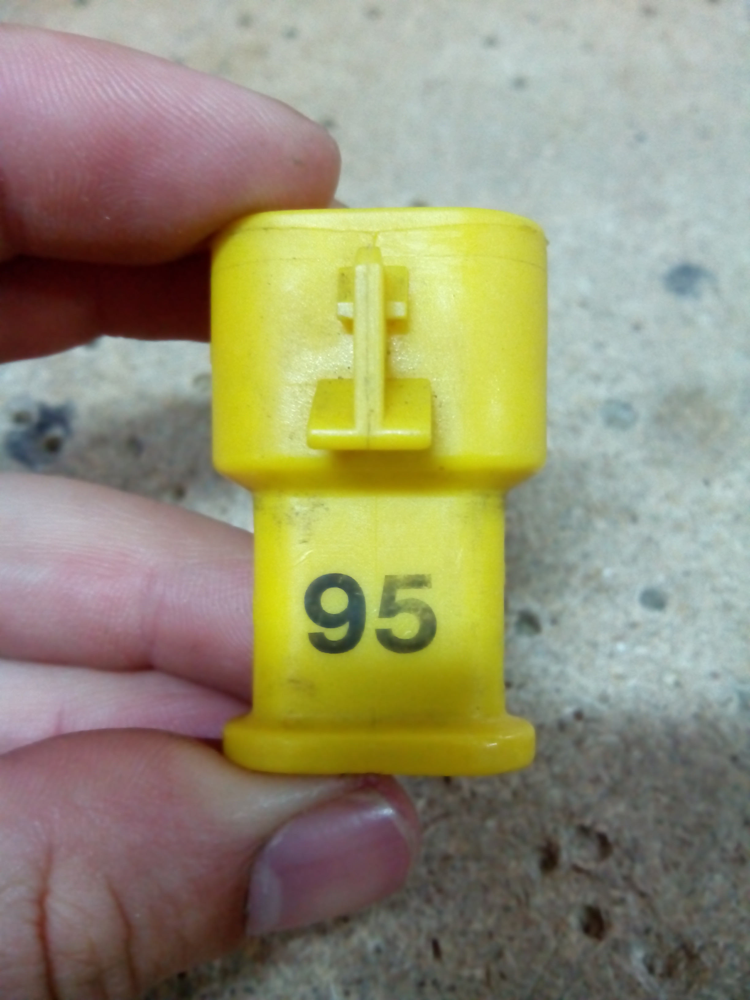

y ya solo queda volver a ponerla en su sitio y pasamos de una pastilla 91/95 a una 95/98 por un modico puñado de centimos:
espero que a alguien le valga, y asi nos ahorramos los 20 euros que vale la pastilla en la opel :D
