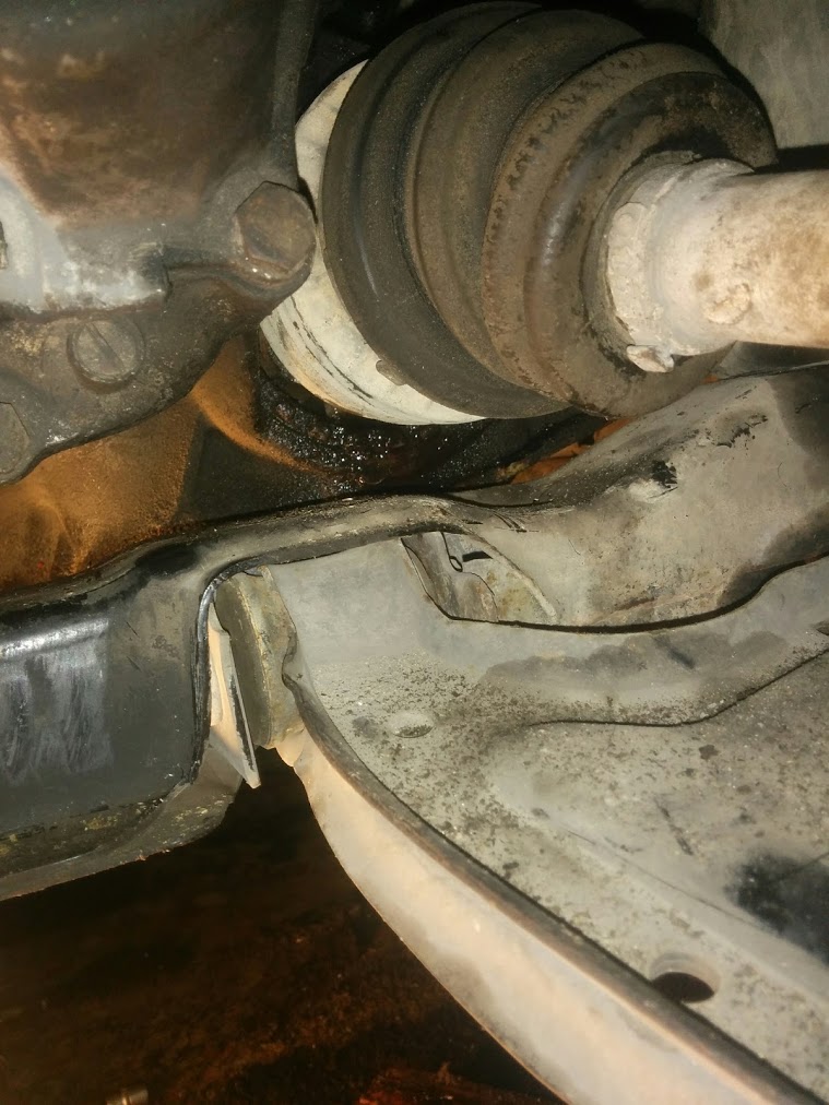

Hola compañeros,
Le acabamos de cambiar el embrague al Ecotec (o eso creemos que hemos hecho xD). Al hacerlo hemos vaciado el líquido de transmisión quitando la tapa inferior de la F18 que lleva 10 tornillos. La junta ha salido a trozos, la hemos quitado y limpiado tanto tanto la caja como la tapa.
Luego usamos este producto en vez de usar una junta nueva, siguiendo las instrucciones:
http://cyclo.com/cyclo_product/ultrawel ... -silicone/
Lo colocamos instantáneamente apretando los tornillos a mano. 20 mins y apretado a 30 Nm. Secado completo en 24h
Le ponemos liquido de la transmisión, cerramos tapón, arrancamos y ale, TODO el líquido rojo al suelo :rambo: .
Qué se nos puede haber pasado? Es el sella-juntas ese apto para ese uso?
Alguien más ha tenido que sustituir esa junta y ha tenido esos problemas?
Ayuda plz! :rolleyes:
Saludos!

Al final resulta que no hemos podido terminar hoy, la fuga parecía de la junta, pero viene del palier.
Ya que tengo que pillar piezas pondré la que toca: https://www.rexbo.es/topran/junta-difer ... 15&at=3766
Supongo que la fuga será el retén del diferencial, con las prisas no lo pusimos nuevo, aunque no le dimos mucho meneo ni al sacar ni el meter el palier.
En cuanto al retén, no se cual tengo que comprar, si es fácil de poner, etc. Veo en la web varios retenes para el x20xev, y parecen todos distintos :caguen:

reten no se decirte, pero si por la tapa no fuga yo no andaria tocando ahi ya

Al final he comprado este, cuando llegue veré donde lo meto :chondo:
1) Anillo retén, diferencial - seal drive shaft, front axle
https://www.rexbo.es/topran/anillo-rete ... 15&at=3766
03 74 151 - 03 74 514 - 12755013 - 3 74 151 - 3 74 514 - 90342143
La junta la he comprado porque no se seguro si fuga o no, ya que por el lado del diferencial que sí que está fugando cae justo en la junta. En el peor de los casos, le vuelvo a meter otro pegote de sellador.
Ahora a esperar a que me lleguen, odio esperar :caguen:
