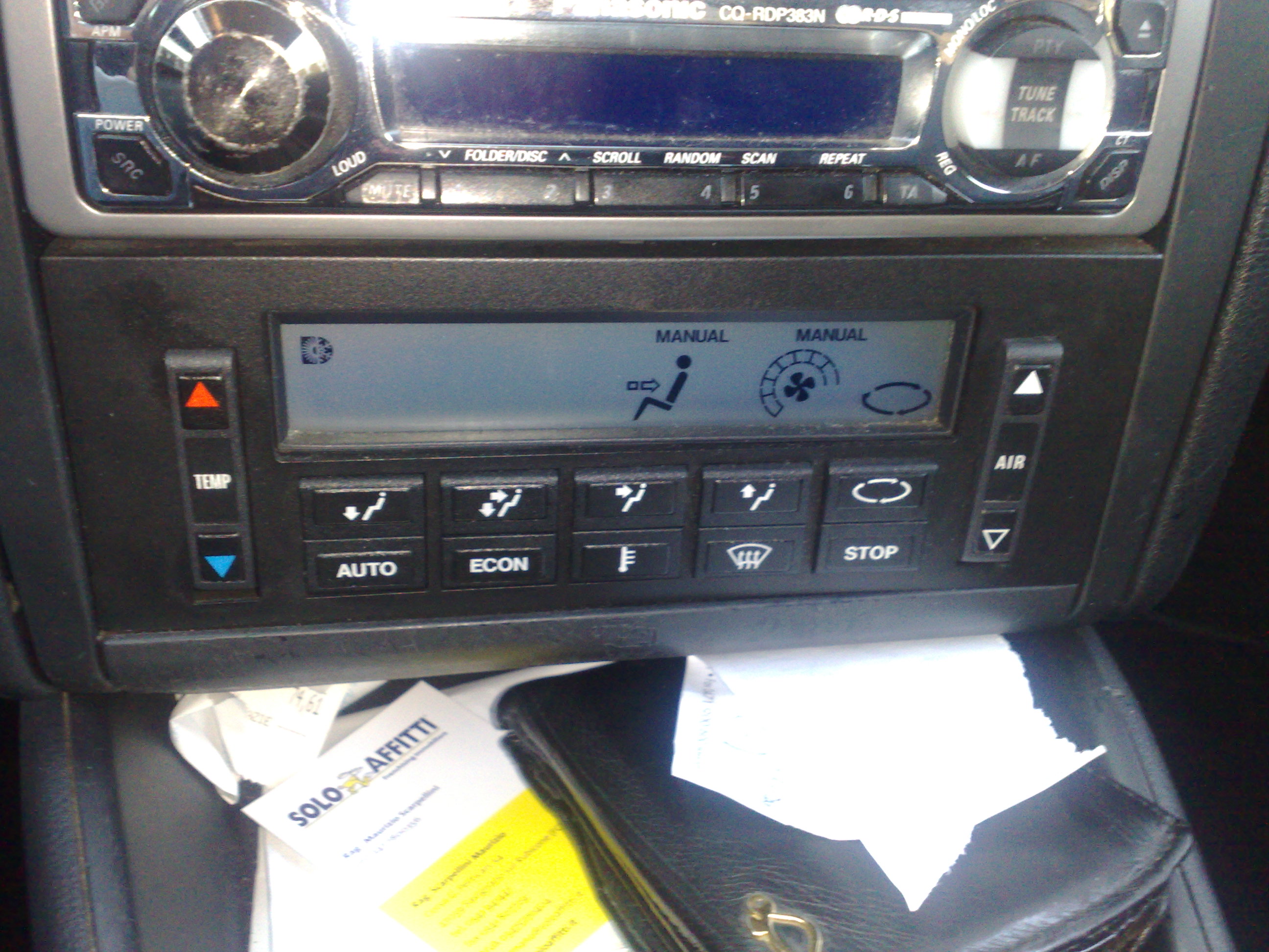

Aqui van las fotos:
Modulo Diavia proviniente de un Audi 80 Quattro 2.8 del 91.
http://www.autoextrem.de/showthread,t-74488.htm
Este otro va en un VW Golf italiano.
http://www.vwgolfclub.it/forum/index.php?showtopic=48130&st=0
Modulo Diavia Opel Calibra.
No hace falta decir mucho.
Por cierto, para mi que el famoso modulo del que tanto hablamos es hermano de este otro.
Vie, 30 Ene 2009, 17:38

Y por si era poco con los anteriores ejemplos, Audi4 al canto :shock: .
