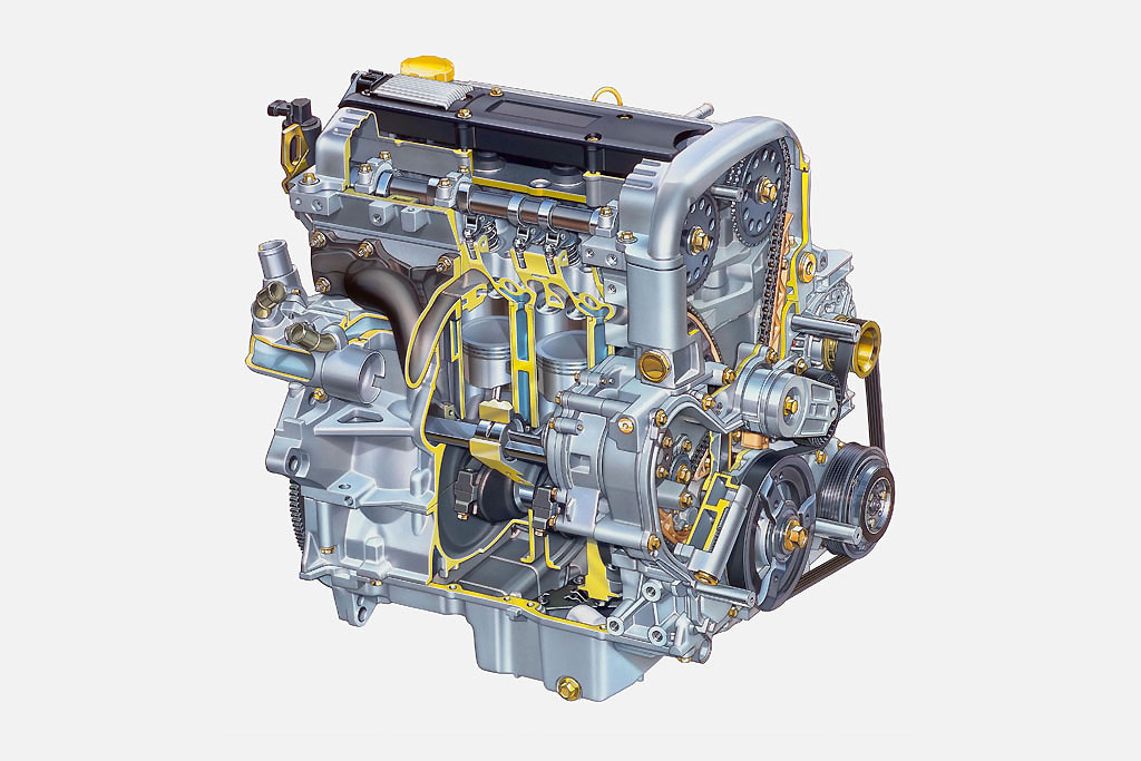

Una amiga esta pensando en comprarse este coche, Astra G 2.2 150cv gasolina. Me gustaria que me hablarais sobre el los que lo conozcais, sobre el motor, si es fiable, gaston, etc...
Lo que se os ocurra :)
Mi muy personal y sesgada opinión :) .
Puntos buenos:
- Todo de aluminio, más ligero
- Encendido posmoderno, con DIS, o una bobinita per puchero (no estoy seguro)
- Distribución por cadena, más fiable
- Arbolitos contrarrotantes de equilibrado, más suave
Puntos malos:
- Típico amariconado posmoderno: sCR @ 10.0:1, Euro 4 etc, = más cilindrada que un C20XE pero menos chicha, son 147 pencos @ 5800 = 67 pencos/litro, apenas mejor que un vetusto 20SEH (65) y lejos de un C20XE (75). Aunque probablemente esto no sea crítico para la dama :D .
- No es tan duro a la larga como nuestros C20XE u 8V.
Consumo: Le ponen unos 8.5 de media general. Probablemente trague menos en conjunto que un C20XE.

El motor tiene pinta de ser muy robusto: No va nada apretado y tiene pucheros (y por tanto cámaras) de generoso tamaño, que le hacen buen candidato a tuning.
De momento, tiene algo que me gusta mucho: Distro por cadena. ;)
farrucu escribió:El motor tiene pinta de ser muy robusto ...
Psché pschá, yo prefiero un bloque de buen fierro, manque pese un poco más.

Ese motor es muy majo, lo tiene un amigo en un Vectra y esta contento, si esta bien de precio adelante.

Esta muy bien de precio comparado con el mercado y encima es de un conocido. Las posibles "pegas" para ella son ventajas, un coche suave y poco rumoroso. Y como no hay intencion de usarlo para cuartos de milla ni para potenciarlos... :lol: Lo de la correa por cadena le va a gustar, que ya sabe lo que es partir una :?
Más batallitas sobre el X22XE / L61.
El filtro de aceite es una ñapa barroca. Va integral con el bloque, para cambiarlo se extrae una tapa y se reemplaza un filtro de papel. Polleces PELO :roll: .
