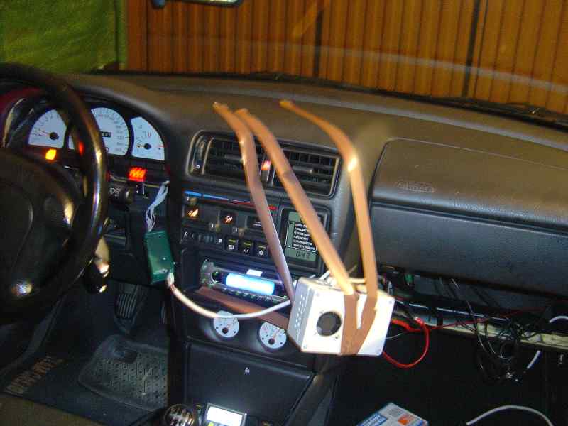

Despues de tener que soltar unos cuantos cables y hacer el pino puente poniendo la jaw de medio langueta en el salpicadero con cinta aislante tal que asi:
Le he endiñado un cable mas corto de unos 25 cms tirando solo de un display (afr) y ... :caguen: :caguen: Misma porqueria, no llego ni a dar un cuarto de vuelta a la manzana.
Definitivamente tiene que haber algun componente defectuoso en la propia jaw relacionado con los displays o en el propio firmware del atmega. No es normal que de tanto por :butthead: despues de probar todo lo que he probado y acortando el cable tanto, mas que nada que lo siguiente ya seria soldar los displays a la propia jaw, no me jodan :roll:.

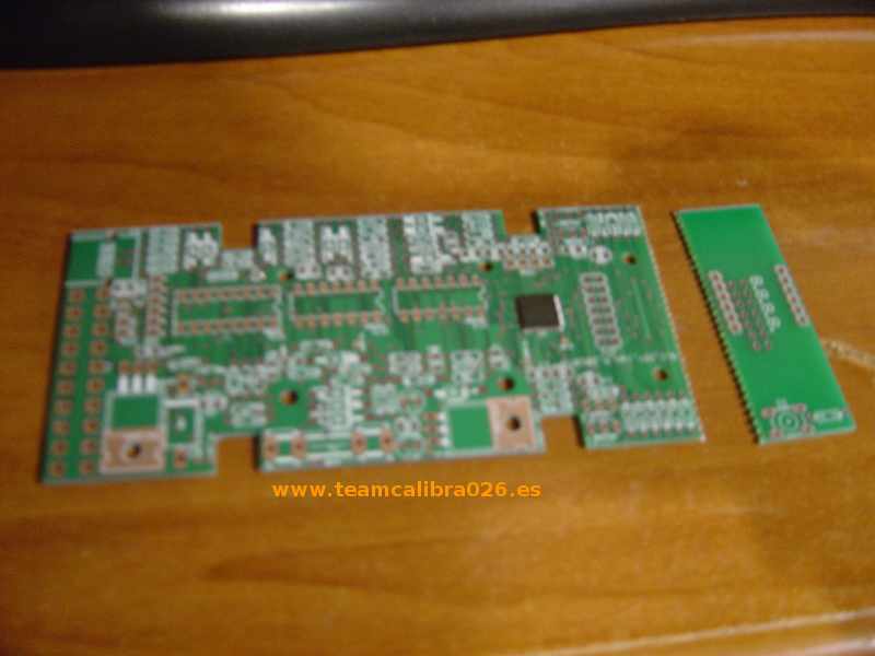

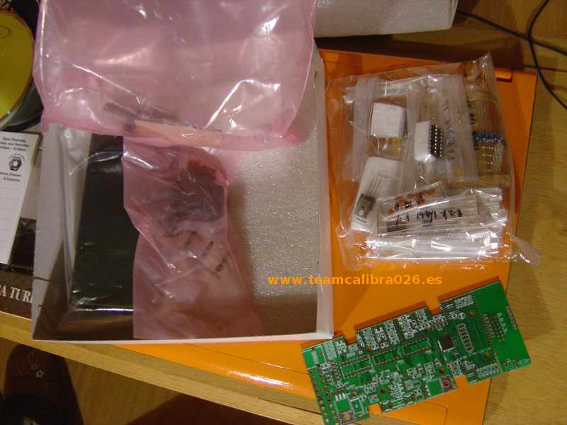

Nuevo cacharrito llegado de ultramar, una SLC DIY de las nuevas que casi con toda seguridad estara destinada a ser montada en el 8v :D :
El pcb base y el pcb para el display viene en una pieza pero marcado con taladros para poder partirlos y separarlos, hay que hacerlo con cuidado con el borde de una mesa por ejemplo:
No he podido resistir la tentacion de poner el soldador de estaño al corte y ponerme a ensamblar ya unas cuantas resistencias :lol:

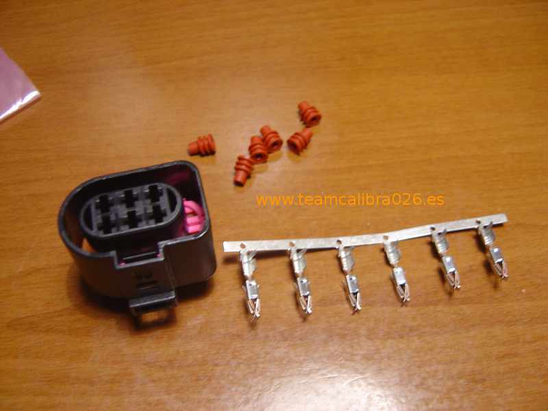

Eso si, en el pack basico de la SLC DIY ya trae el conector de lambda para construir tu propio cableado profesionalmente, es como el que me pille en su dia para el kit de la JAW:
