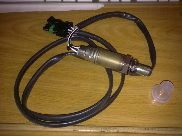

Dia 18 Noviembre de 2010
Cambiada sonda lambda, operacion especialmente facil en el LET, necesaria llave plana de 22 y jugar un poco con el angulo al meter la llave para aflojar la vieja y despues meter la nueva.
La compre en ebay.co.uk en power sparks, 86 eur, llevo 2000 y pico kms con ella y de momento muy bien.

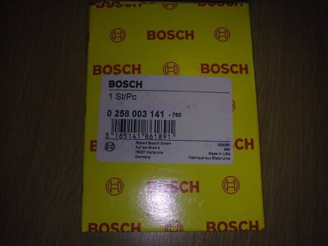

puedes poner el enlace de la lambda? es bosch?
- miguelobregon
- Mensajes: 6556
Re: Restauración y fallos motor C20LET.
me auto-respondo:miguelobregon escribió:puedes poner el enlace de la lambda? es bosch?
http://cgi.ebay.es/ws/eBayISAPI.dll?Vie ... K:MEWAX:IT
