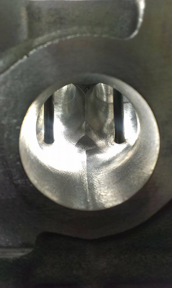

NeWbIe_SLMNK escribió:Se supone que se gana muchisimo mas ordenando los gases a la salida de ese tabique que conservando la seccion del port, ¿Cierto?
En los ports de escape suceden eventos a notable velocidad (Mach 1 a altas temperaturas = a toda hostia); a esas trallas a los gases no les gustan los cambios bruscos de sección.

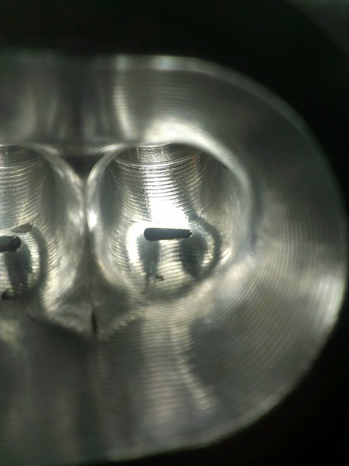

miguelobregon escribió:bueno, amos paya...
este es el susodicho:
dudas:
1º es recomendable que desgaste la zona entre las 2 palomillas? o no?
2º con el hueco este, lo suavizo un poco, lo relleno con algo o lo dejo?
3º, esta arista, la lijo o la dejo?
y 4º y ultimo, se me a ocurrido que seria recomendable poner algo en el fondo del clector ( una especie de cuña) para dirijir el flujo y que no golpeara directamente contra la pared del mismo...
ahi al fondo :)
weno, y ya un avance del trabajito :twisted:
ahh, un truco para lijar esto, cojeis la lija, la liais en un "canuto" que os quepa en la boca del taladro, apretais y le dais chicha :twisted:

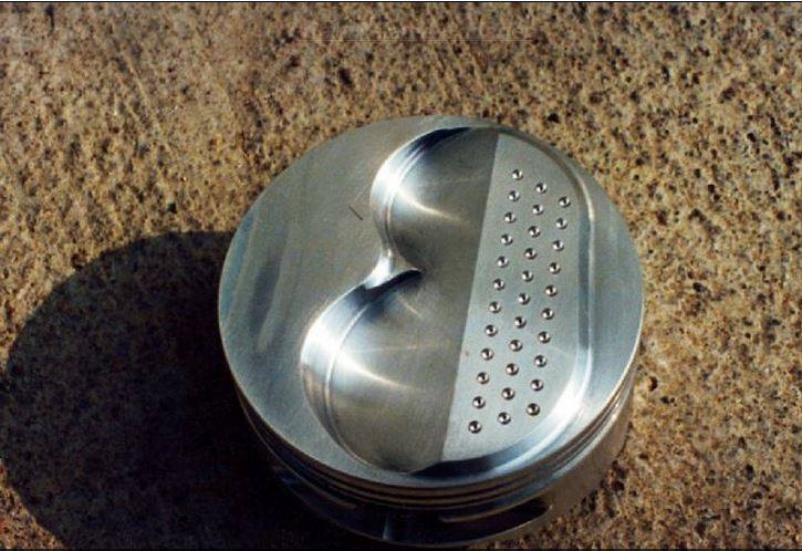

Re: [DOCUX] "AGRANDAR Y PULIR PA K KORRA +", HECHOS TO
Pillado por ahí en el perfil de Ray Dean, algunas creo que ya estaban, otras... simplemente se perdieron, asíque nunca lo sabremos :cuñao: :
Que jodidas obras de arte esos ports con hoyos :guau: :guau: :amor: :amor: :amor: :supz: :supz: :supz: :vamp: :vamp: :vamp:
Imagen entre estos dos diseños cual es mejor o mas eficiente? :roll:
esto no se me habia ocurrido, en su dia probe a hacer rayado concentrico en las valvulas de admision pero no pude, a ver si los hoyuelos resultan mas faciles :D
pd: gracias alan
Mensajes: 17196
miguelobregon escribió:Imagen entre estos dos diseños cual es mejor o mas eficiente? :roll:
Según los resultados,
El de la derecha gana
Mensaje por flown »
en serio dice que las valvulas con hoyos deben ser reemplazadas cada 20h de funcionamiento? Será material de competicion puro y duro, pero, porque tan poca duración?Será por cumulos de escoria?
