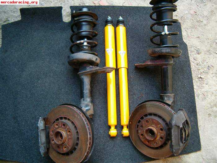

osea que en teoria los amortiguadores de un kadett nus sirven?? y por ende, de astra f, no?
la verdad, viendolo, es el mismo sistema Imagen
aunque se me antoja el bástago algo mas corto, supongo que será cosa de la foto (las copelas y muelles NO tienen nada que ver...)
