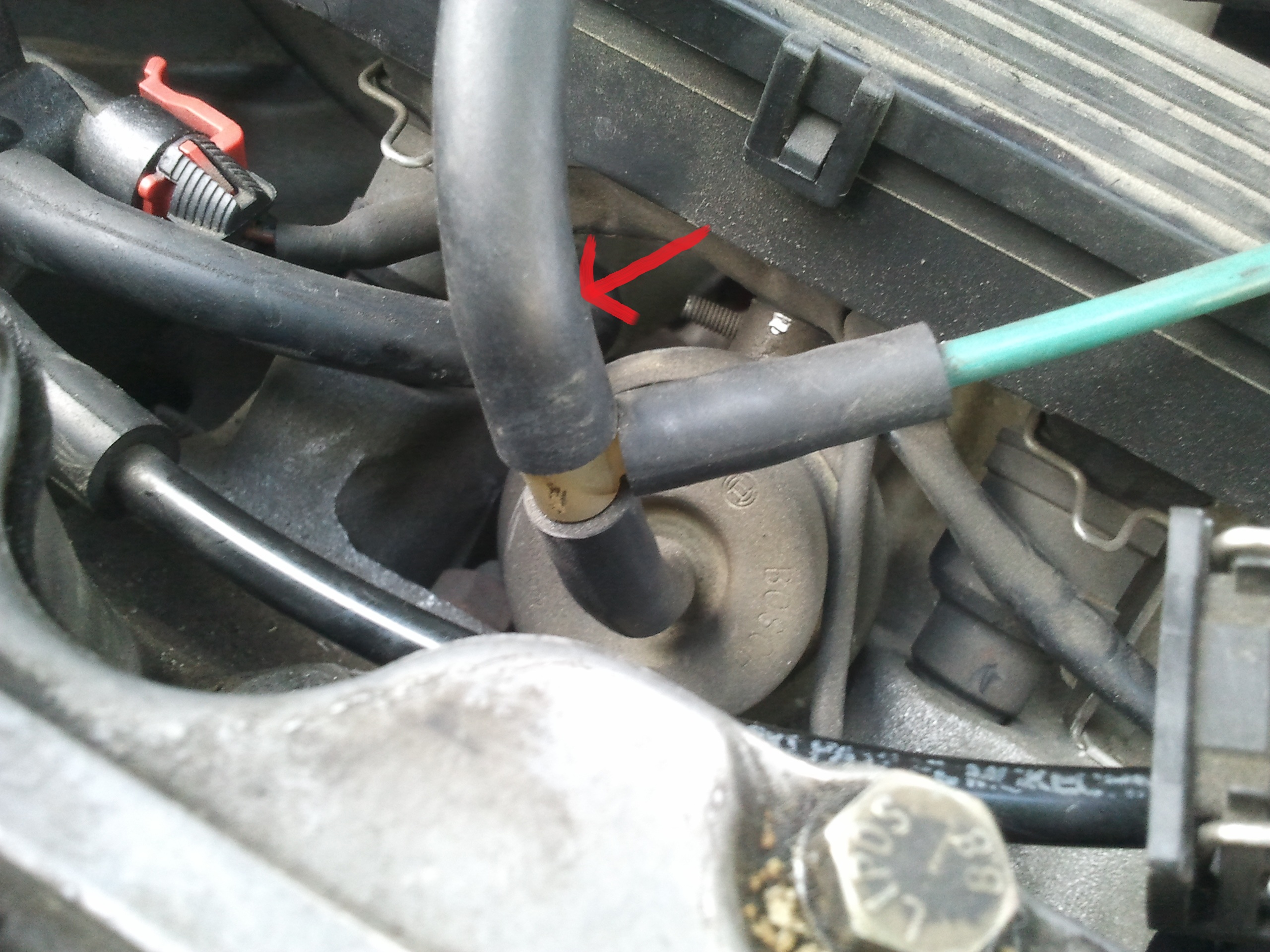

Por cierto, antes he arrancado el coche 2 minutos y ha estado a ralentí, y 5 minutos mas tarde he quitado este manguito, y estaba lleno de gasolina. Este manguito manguito debería tener algo de gasolina?, porque creo que al comienzo del hilo se suponía que no tenía que tener nada..

Re: Problemas ralenti, limpieza cuerpo de mariposa C20NE
exacto, ese manguito no debe tener nada de nada de gasolina
Bueno, pues después de gastarme 120 euros en la opel para el regulador de presión de la rampa, (he cambiado tambien los manguitos de aire y gasolina pero me los han regalado
), porfin el coche va fino. Tras varios meses y horas metidas con bastante dinero, porfín el coche va como tiene que ir!!! jajaj
muchas gracias a todos por la ayuda!!
