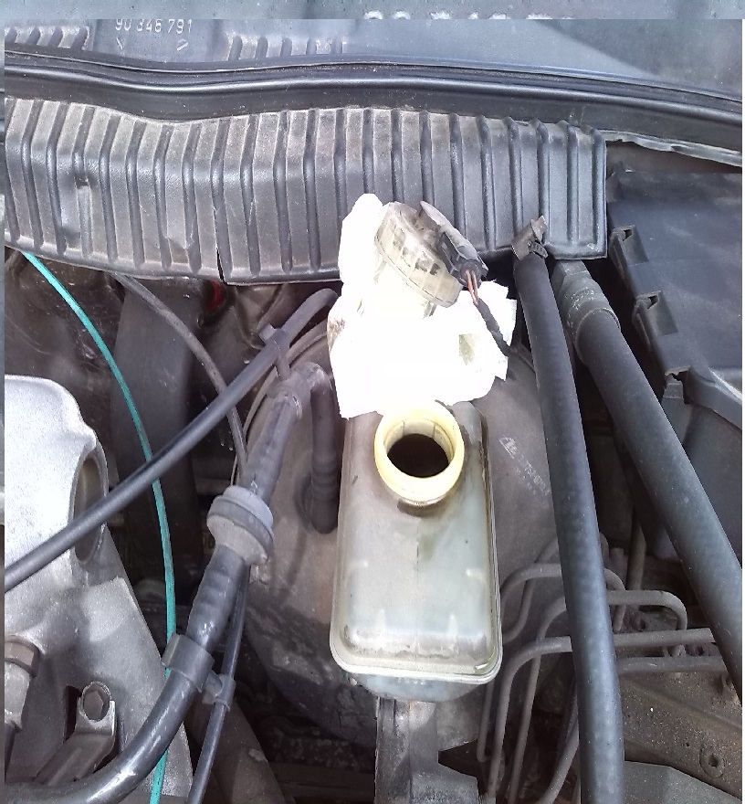

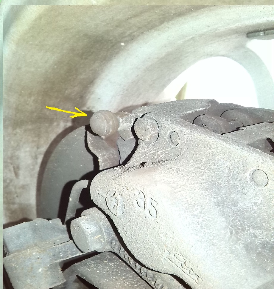

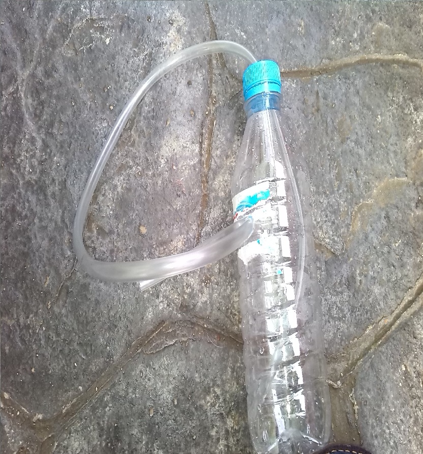

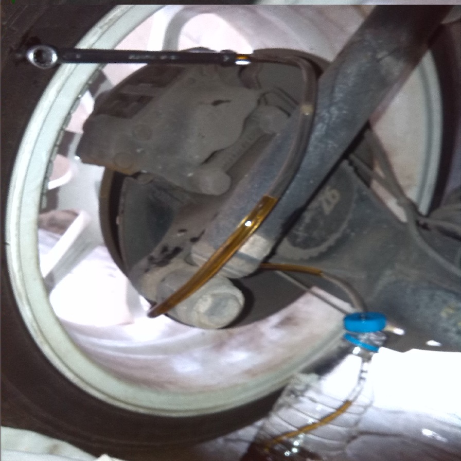

Hey, aunque ya es de hace tiempo, rescato esto porque he cambiado el líquido de frenos, y he sacado unas fotos para quien no lo haya hecho nunca sepa donde esta y demás.
Espero que sea de ayuda!
