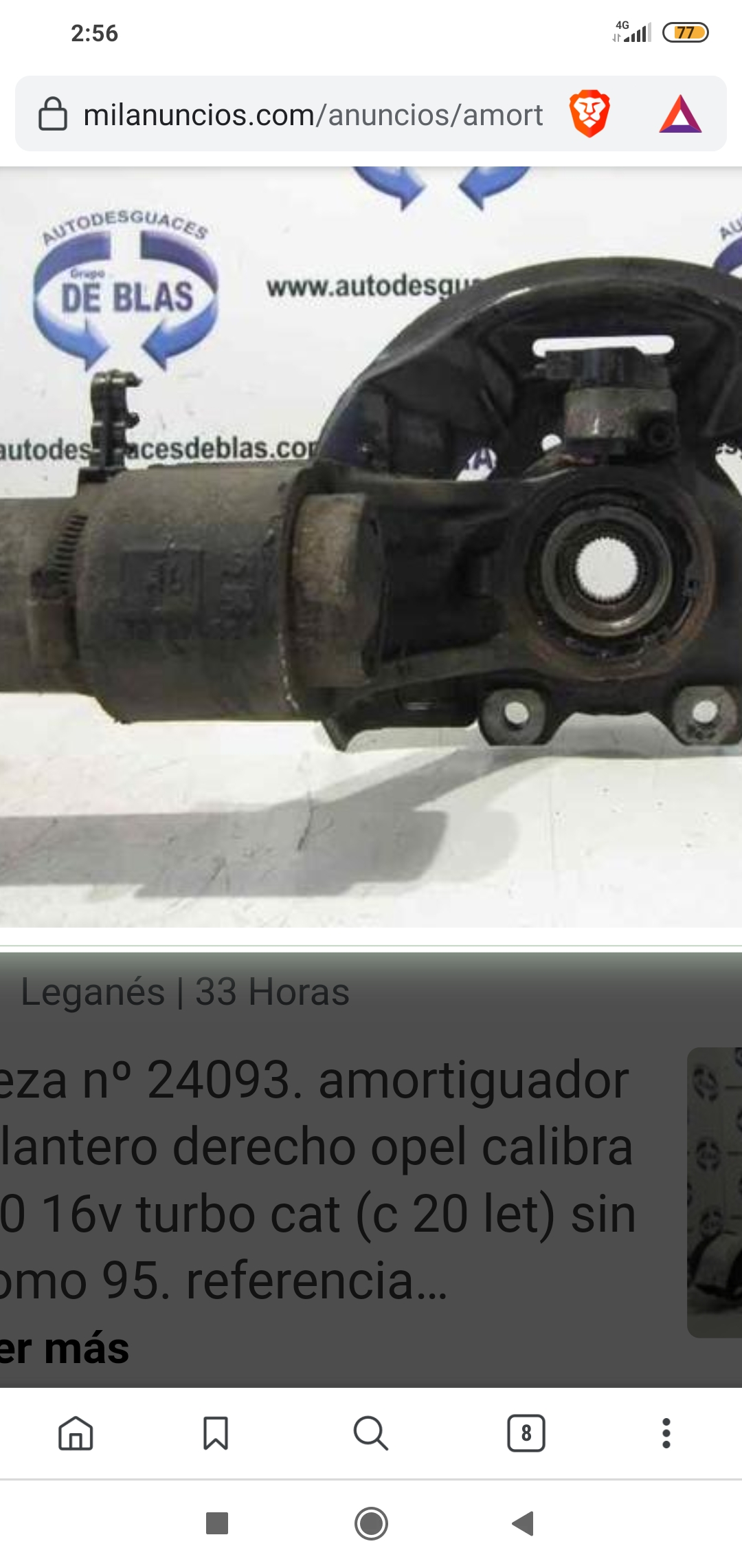

La primera es como se desmonta el amortiguador delantero de la mangueta del buje. Va como metida dentro.

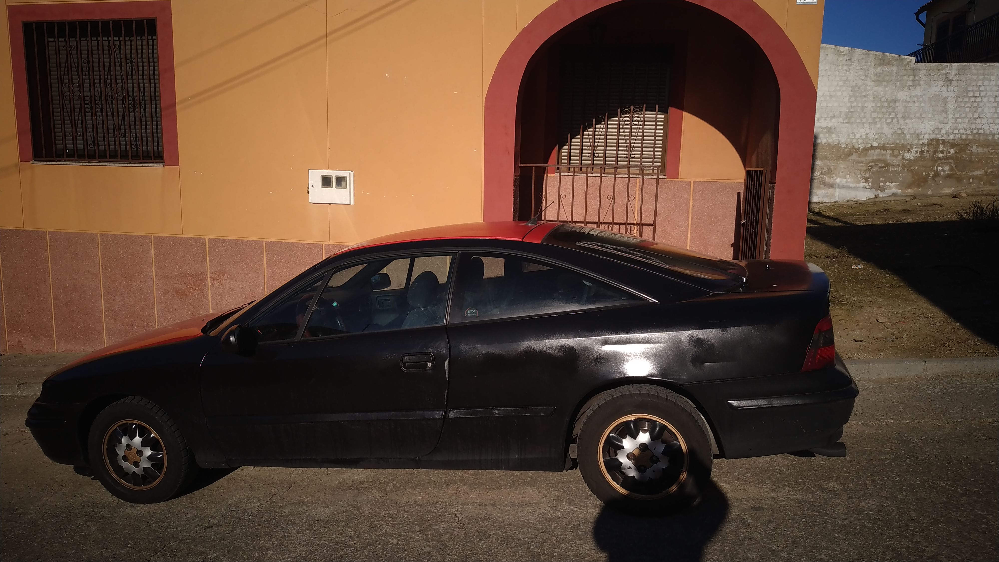

. Mide la altura del coche en la zona más alta donde van las guías para la baca, igual te llevas una sorpresa.

Pues esta foto es antes de lijarlo por completo y darle imprimación. Aki se ve la altura mañana lo mediré jjjj no se escapa.

Para quitar los amortiguadores delanteros hay que desmontar los muelles y los cartuchos van metidos dentro del tubo de la mangueta, hay que desmontar la tuerca grande que cierra ese tubo por la parte de arriba (donde van los muelles).
