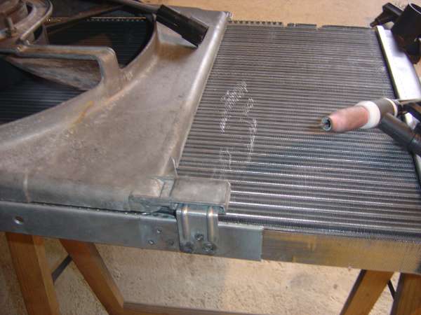

Ale, patilla del radiador cambiada de sitio, al que le corresponde:

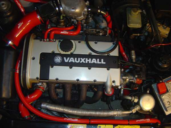

Y por fin, todo remontado (en la foto falta la chapa de los colectores pero el resto ya esta todo montado) y probado:
Con todo de esta guisa, estaba listo para sacarlo a labrar un poco :jaja: y asegurarnos de que todo respondiese como es debido 8-[ . El motor ya suena mucho mejor al haber hecho un ciclo de temperatura normal, responde sin titubeos y vaya si labra :lol:
