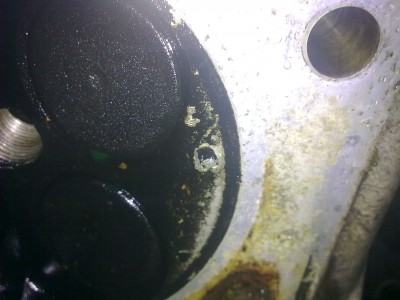

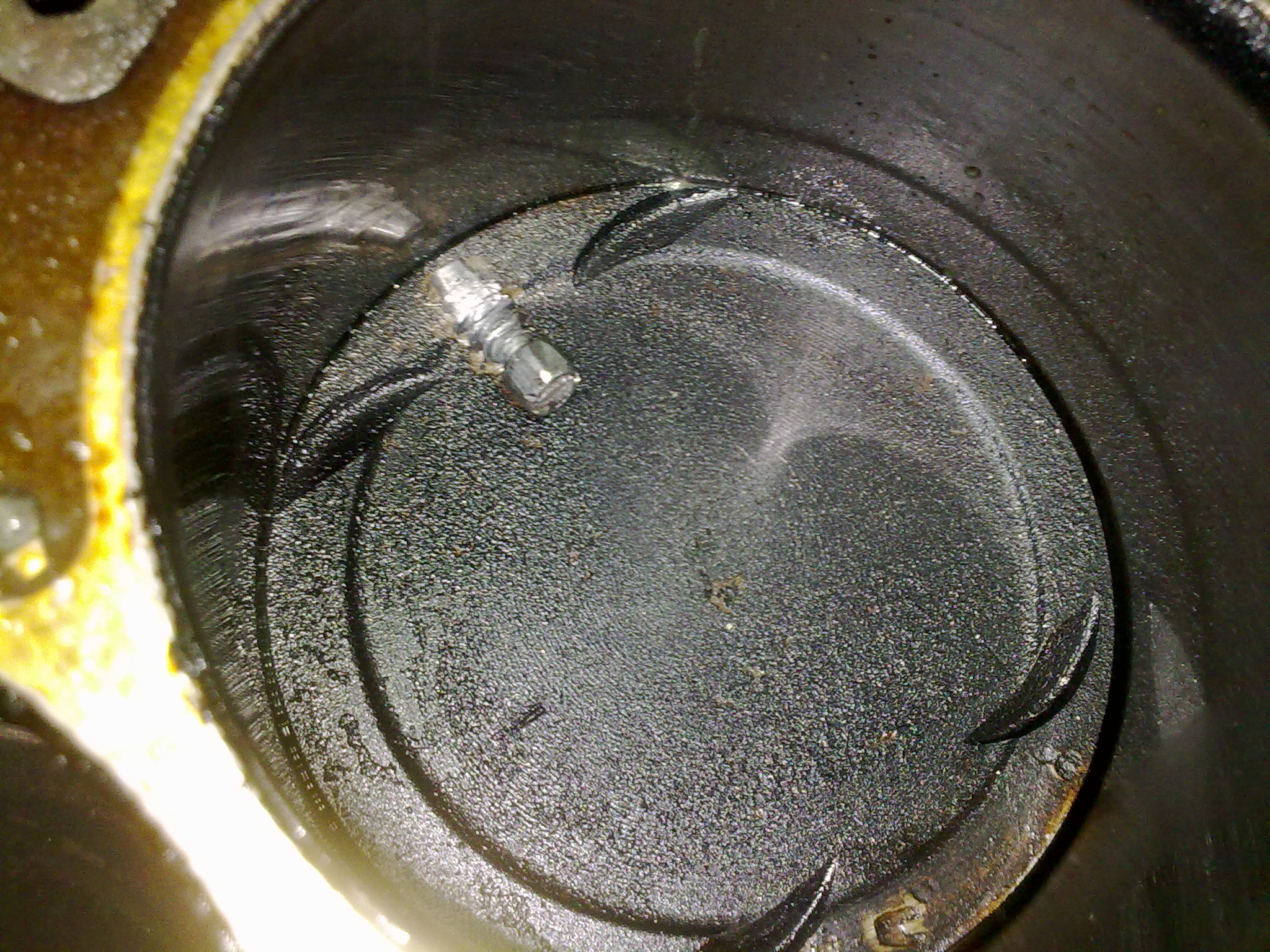

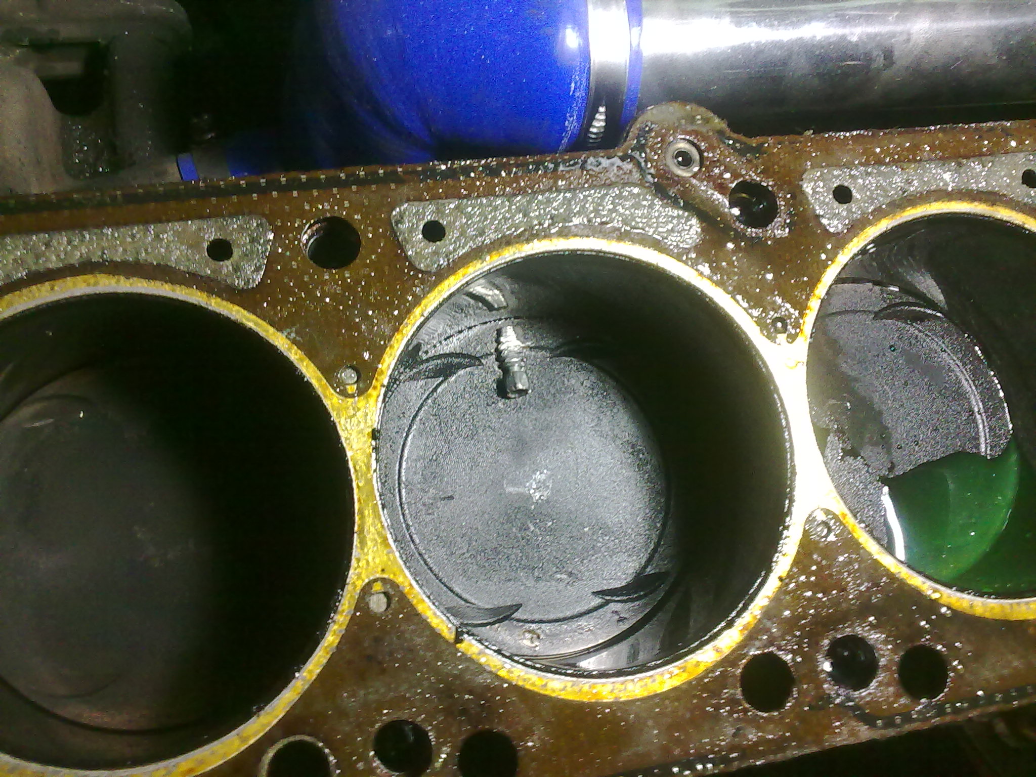

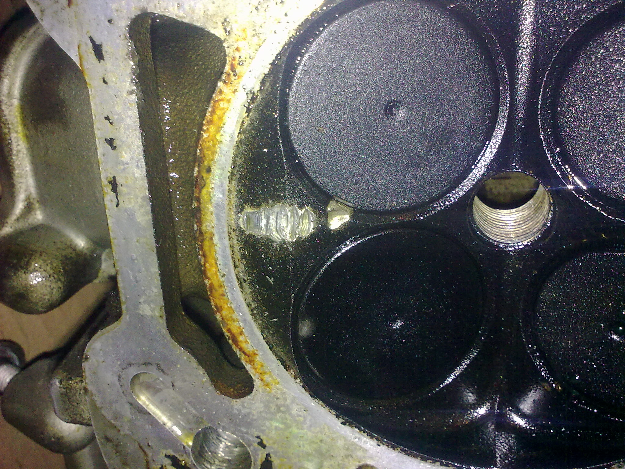

Re: Piston y culata pa cambiar. Gañanada inside. Final Pagina 2
Bueno, hoy finalmente he levantado culata, y el motivo de que no girara el cigueñal era que se coló un tornillo dentro por el hueco de la bujia en el cilindro 2, seguro que no me vuelve a pasar otra vez mas en mi puta vida.
Lo que me engañó fue que un dia no girara el cigueñal y al dia siguiente si, llevandome a montar todo, arrancar el motor y dañar un piston y la propia culata.
Asi ha quedado, yo creo que la culata esta pa tirar no? ha pillado parte del plano y parte de la squish, y el piston tiene el tornillo incrustado.
Necesito consejo, y por favor, tened en cuenta que dentro de aproximadamente 1 año quiero montar otro motor preparado, por lo que quiero meter el menor dinero posible en este motor, solo quiero hacer lo estrictamente necesario para que ande.
Ahora las preguntas:
1) Cambio solo ese piston o tengo que cambiar todos?
2) Si cambio el piston es necesario cambiar los casquillos de biela? Si no?
3) Creeis que es reparable esa culata? yo creo que no pero por preguntar no pierdo nada.

te hablo desde el desconocimiento, pero si lo que es el cilintro no lo a tocado y solo a sido la cabeza del piston y las marcas en la culata alomejor puedes montar sin mas :-k
Mensaje por spewi »
Se puede cambiar solo un piston sin problemas. No es necesario que cambies casquillos ni nada. Puedes mantener todo. Lo recomendable es cambiarlo todo, pero sino cambiar nada no pasaria absolutamente nada!
El piston yo no lo cambiaria, puedes mantenerlo. Y la culata te aguantara, eso quiero pensar. Porque si no has rajado el material no deberias tener ningun problema, si solo se a deformado las explosiones no creo que le perjudiquen. Las valvulas parece que asientan bien, y la junta de culata hara su trabajo de estanqueidad perfectamente.
Yo montaria todo sin mas, y mas si vas a montar un XE preparado el año que viene, no te dejes mas cuartos.
Personalmente yo creo que aguantara todo sin ningun problema.

#-o Menudo putadon :?
La culata no parece muy tocada, casi te hace unas SGs perfectas :cuñao:. Aparentemente no parece muy "agujereada", podria colar limpiarla, lijarla por esa zona y montar, pero seguro que es reparable y algun taller con maquina de soldar TIG te pueda añadir material a la raja en cuestion.
Lo mas peliagudo es el piston, que con el tornillo no se que surco habra dejado, pero a las bravas habria que cambiar el piston. Si no lo ha deformado mucho y no hay mucho surco, si tienes idea de ir tirando con ese motor poco tiempo (ese se nota que comia aceite :? ), limpia todo bien (si puedes quita el piston completo para eliminar posibles virutas por los costados) y remonta todo con junta de culata nueva.
Con esas fotos poco mas puedo decirte, no se aprecian bien los socabones :? .
