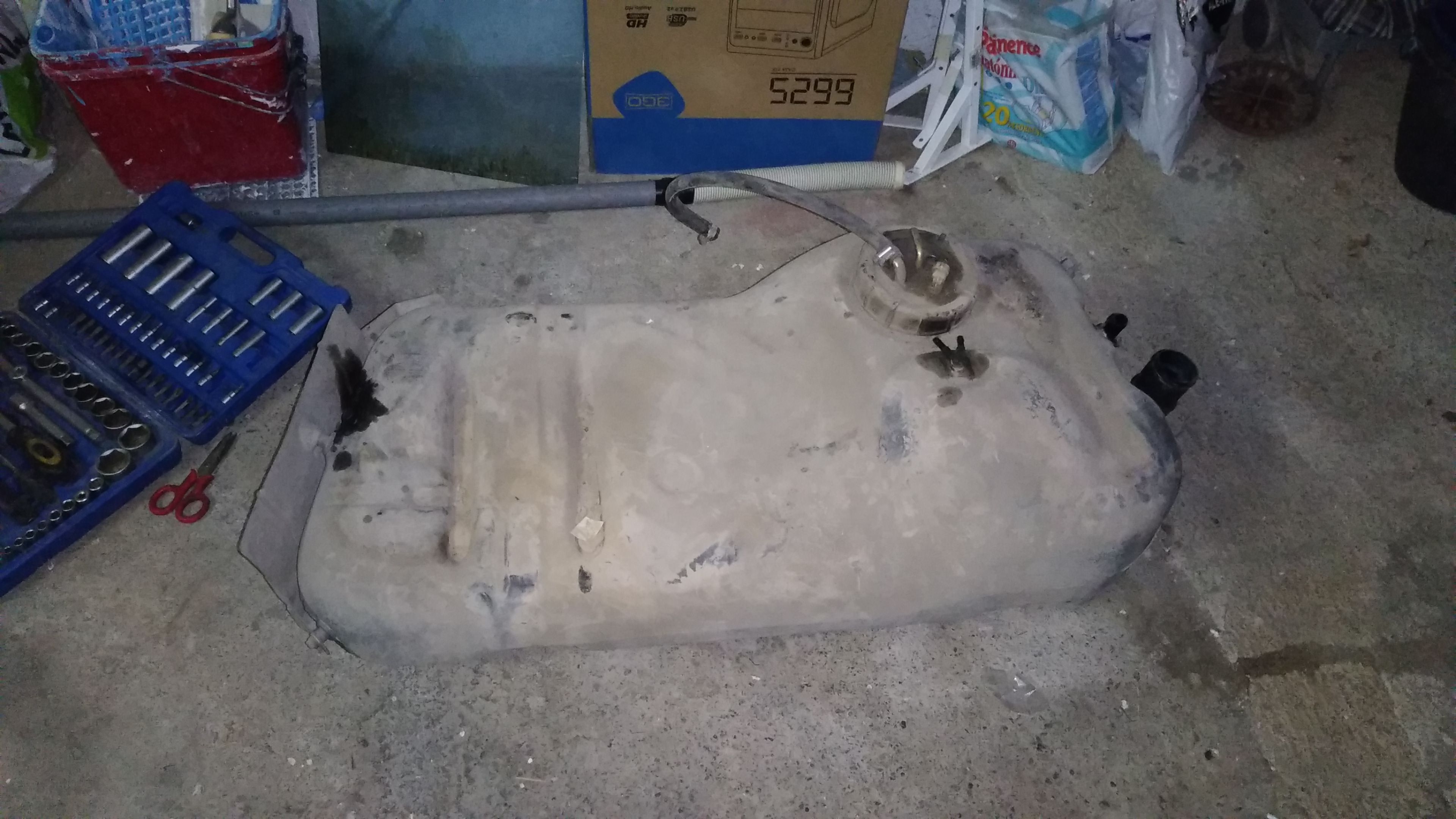

Re: Vuelta al ruedo, vuelta a los problemas jeje

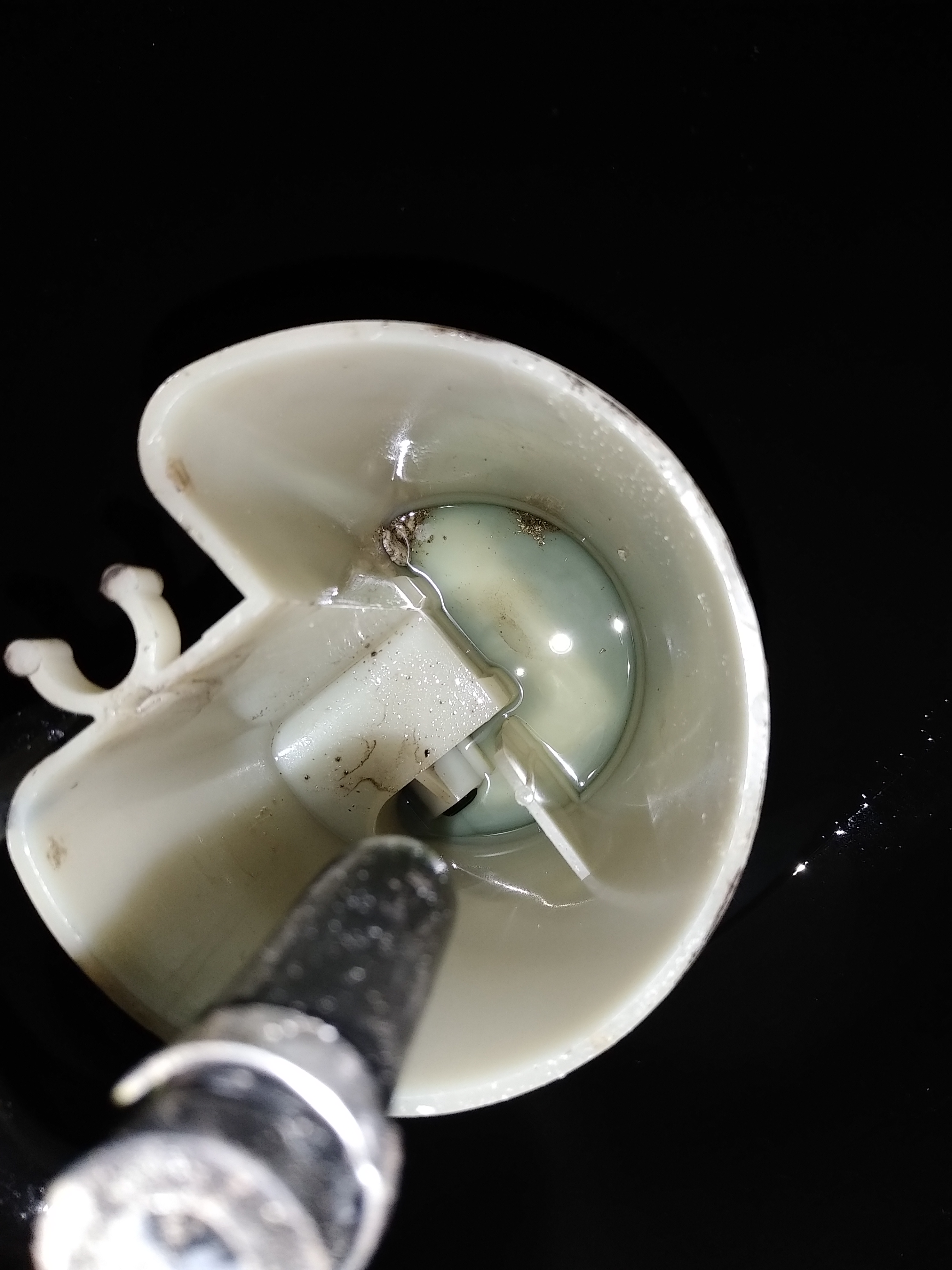

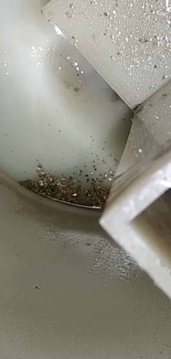

Bueno, ya tengo el tanque fuera. Impresiones... No era para tanto, pero tiene limaduras de hierro en el fondo de una base blanca donde se aloja el aforador, cosa que no sé si se saca y como se saca.

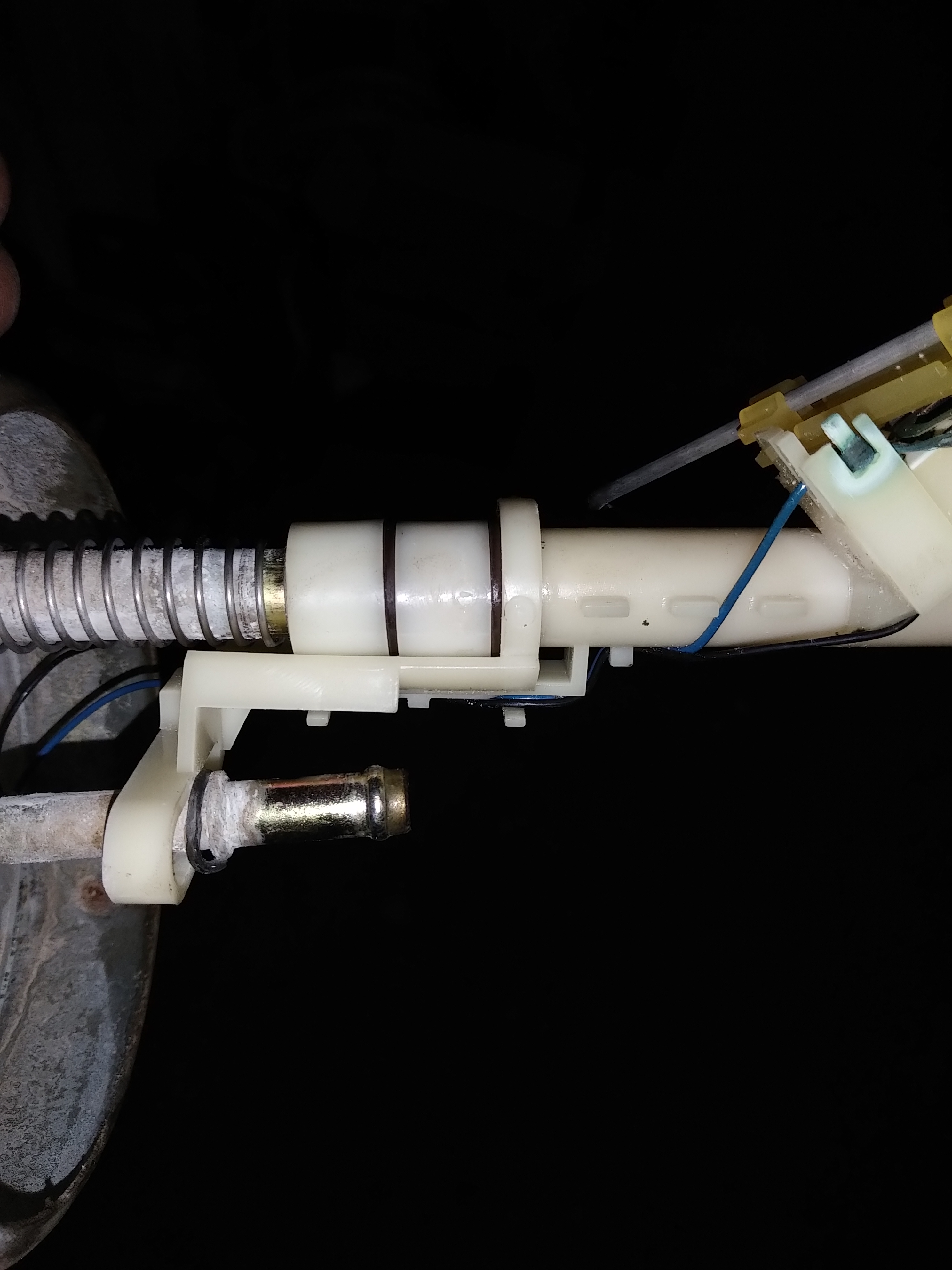

Mi aforador tiene dos toricas y una pequeña en el tubo del retorno... Ahora a ver cómo se despieza.

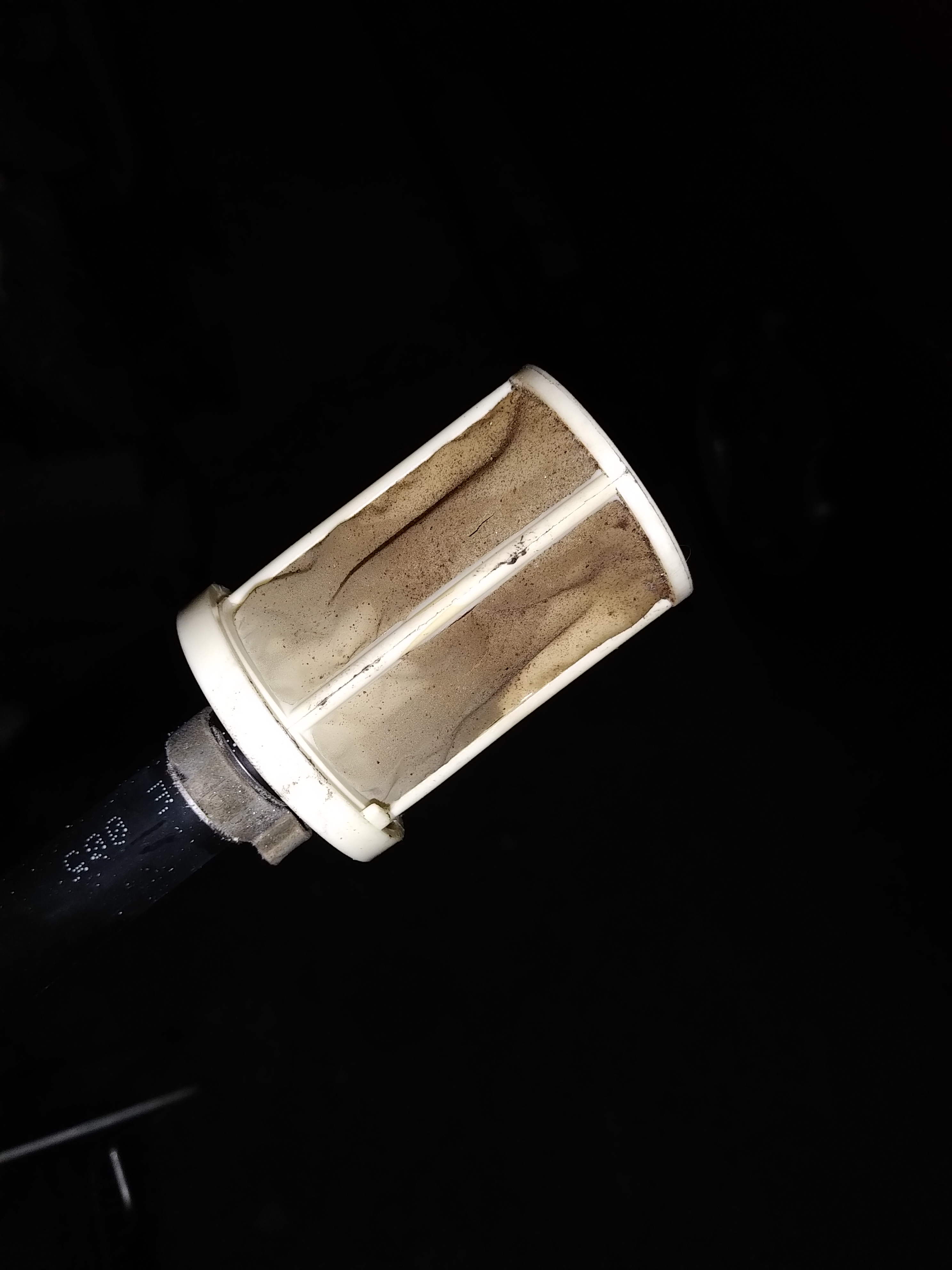

El prefiltro se me ha deshecho en la mano.

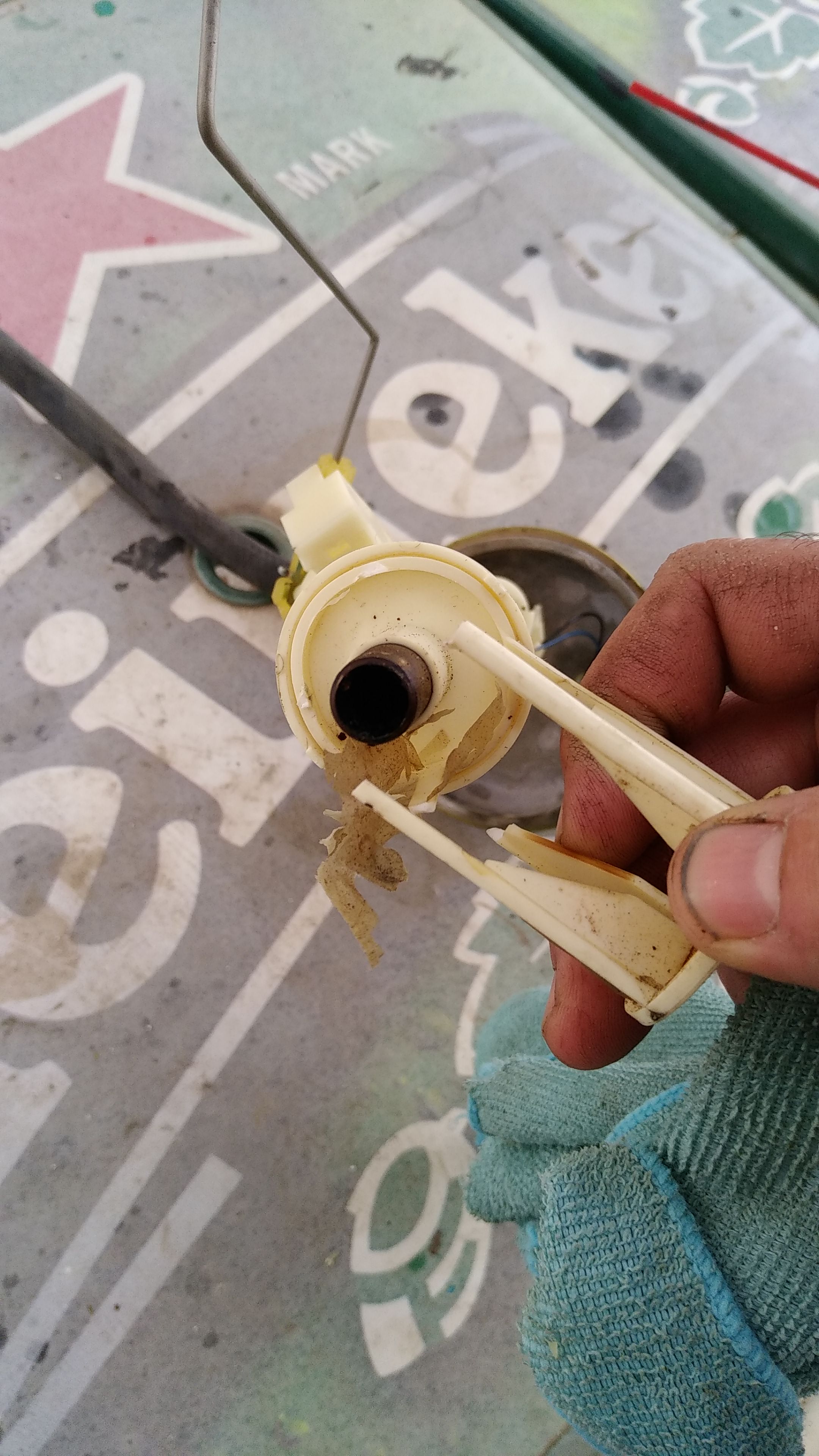

Esto sale?

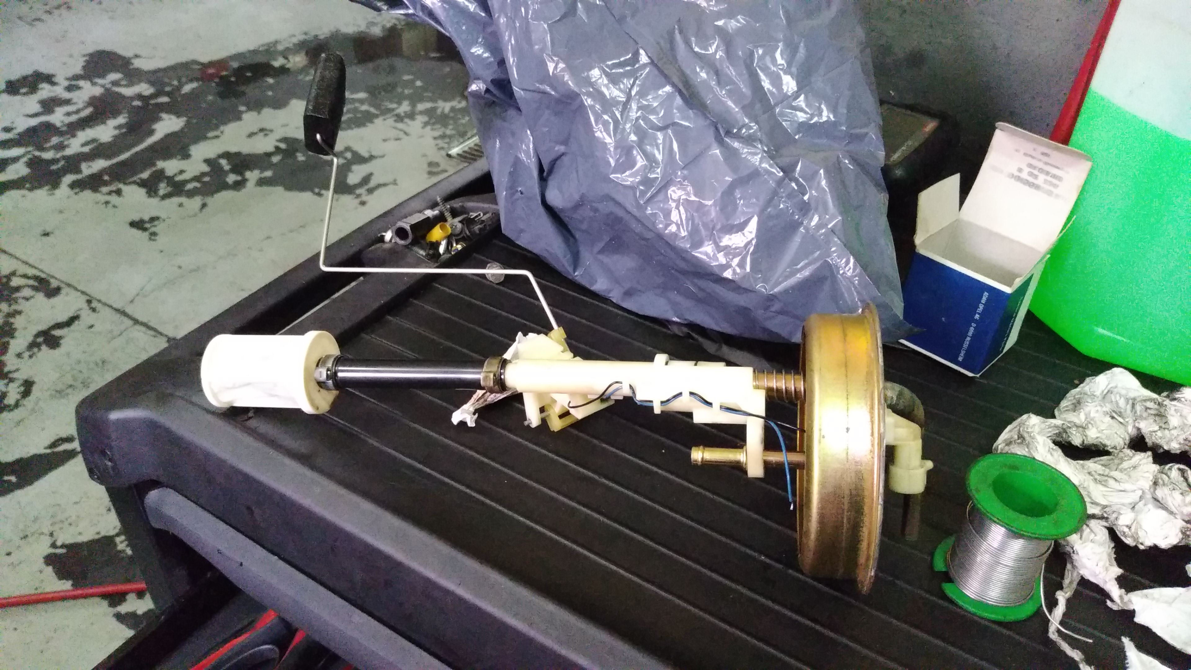

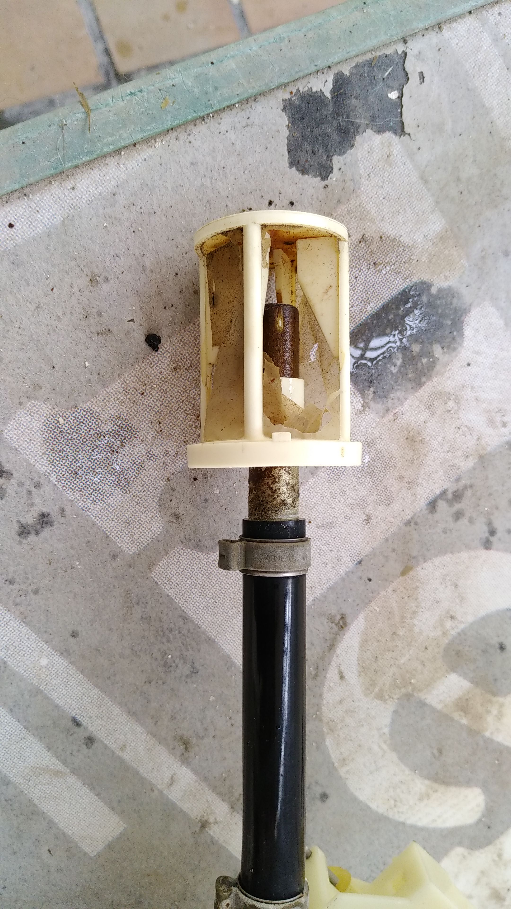

Hoy seguimos en el tema... Limpieza interior de depósito y despiece del aforador. Gracias a sayonarab que me ha asistido whatsaperamente.
Impresiones: el filtro para cambiar si, pero el tubo interior está con herrumbre, imagino que es la que me jode la bomba de combistible, intentaré sustituirlo por uno medio parecido.

El tubo con una buena limpieza te vale perfectamente.en caso de que lo cambies asegurate de que te quede la misma medida de largo si no tendras problemas.las tóricas aprobecha para cambiarlas ya que se gastan y luego con calor y con el deposito a menos de la mitad pilla aire por ahí y se ta apaga el coche.
Yo las compré en una tienda de suministros.tienen que ser aptas para gasolina.creo que era 13mm interior y 18 exterior.

Juanma el cacharro plástico del fondo se desmontará apretando unas patillas que irán por fuera del cacharro y al fondo, seguro que hay un marco en el propio fondo del depósito para que enganchen esas pestañas.

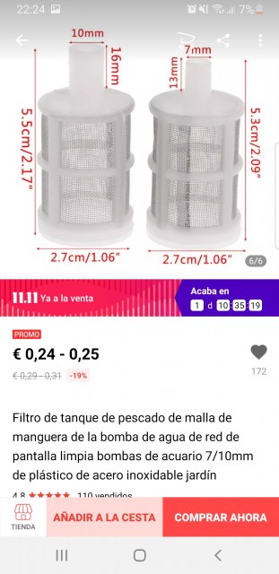

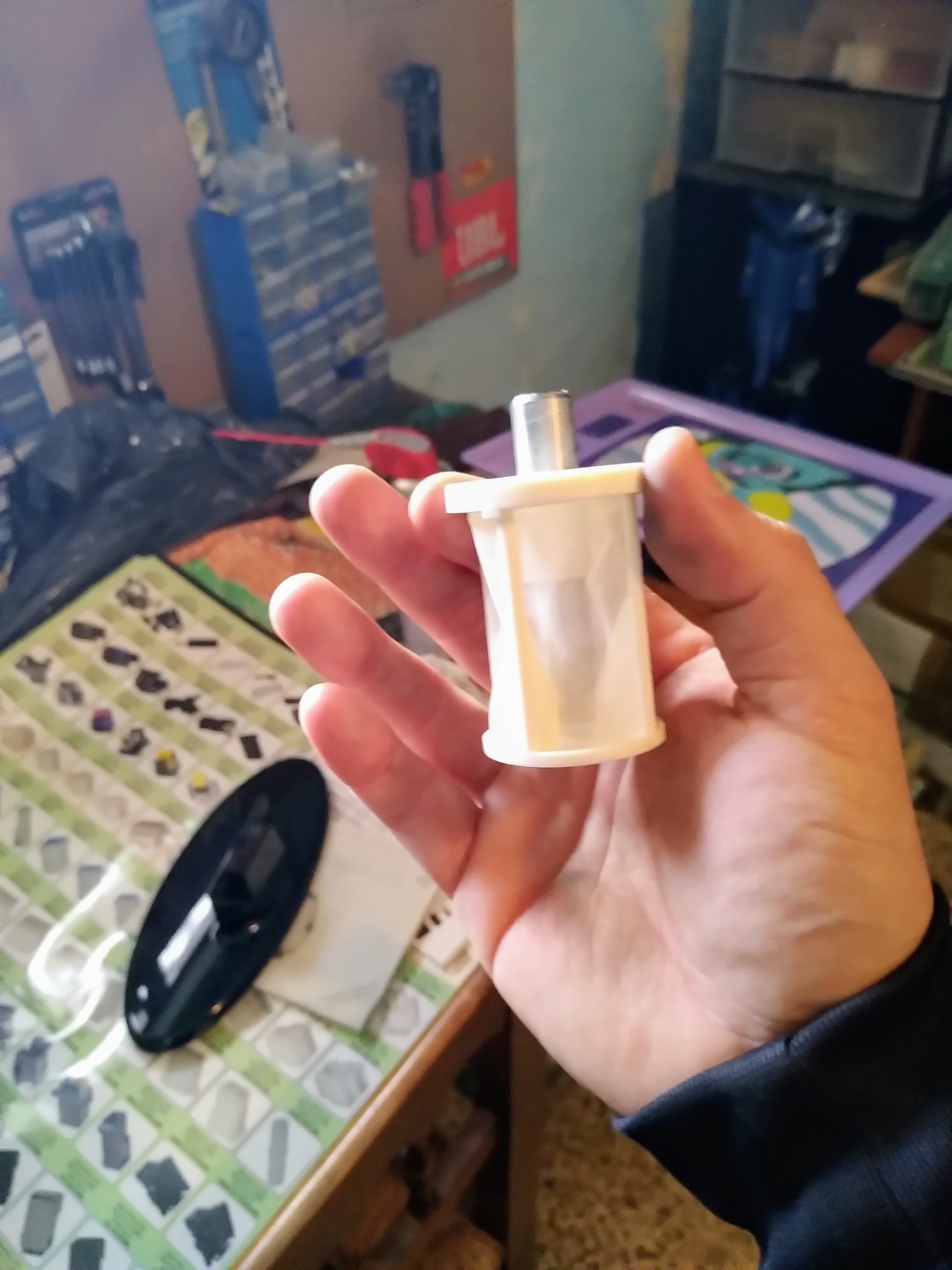

El filtro hay que buscarse la vida asi que mira si te valdrian estos y dimelo que se piden un par de ellos
La junta torica tienes que ir a una tienda de suministros con la torica vieja o las medidas y que te las den iguales.valen cuatro duros.

Al final he conseguido la junta y el filtro en Finlandia. Mientras espero su llegada he pensado en sustituir el tubo metálico, va soldado no sé si con estaño o con plata.
Que usariais? Tubo de acero inoxidable?

Yo sinceramente no lo quitaría.simplemente lo lijaria bien por dentro y por fuera sin quitarlo para no variar las medidas.si lo lijas bien no volveras a tener problemas pero como tu veas.si lo cambias acero inox sin duda.

Vamos avanzando
