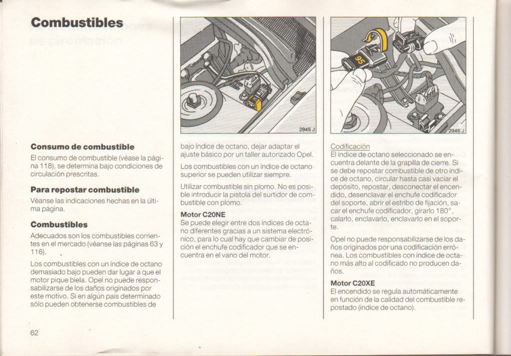

un consejo, leeros el apartado COMBUSTIBLES de vuestro manual del coche
c20xe-el encendido se regula automaticamente en funcion de la calidad del combustible (indice de octano)
no hace mencion ninguna a A/B
c20ne-habla de las pastillas,de girarlas pa cambiar de octanaje y eso

Faulk escribió:un consejo, leeros el apartado COMBUSTIBLES de vuestro manual del coche

Quizas las pastillas A/B ajustan la riqueza y las rpm del ralenti, y establece un avance o retraso del encendido, como hacen las pastillas en el 8v (no dejan de ser resistencias),
Pero como el control del encendido en el 16v es automatico, lo unico pienso yo que podria controlar es la rumorosidad y las emisiones
por ejemplo si una pastilla 98 enriquece la mezcla un 5% y aumenta las rpm del ralenti con respecto a una pastilla 95, si en esa pagina compara A con una de 95 y B con una de 98,
ahi creo yo lo que tenemos si ponemos la pastilla en B:
-un enriquecimiento de mezcla del 5% (mas emisiones)
-un aumento de rpm a ralenti (mas rumorosidad del motor)
Pero el coche anda igual, porque el encendido lo regula el sensor de picado. Eso es lo que yo creo.
