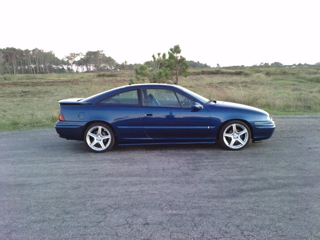

lo prometido es deuda,al fin le meti las nuevas suspensiones y asi es como se ha quedado de momento,supongo que al asentarse bajara algo mas,pero para mi ya esta perfecto,antes en la rueda delantera hasta la chapa cabian 4 dedos,ahora caben 2,y en la trasera cabian 5 y ahora caben 3,en la rampa de mi casa,sobra un dedo para que toque,asi que esta perfecto,del comportamiento solo puedo hablar maravillas en los 150km que llevo con ellos,comodidad y estabilidad y agilidad en curvas brutal,y me parece que aun no he dicho que tengo montado los Bilstein Sprint mas Eibach Pro KIT
ya has culminado la obra,ya tiene lo q le faltaba,esta muy muy guapo y fino,q tal van de dureza,son tablon o puedes coger los baches sin q se t caigan los dientes,homologados?y sino t importa q t ha salido todo el kit,perdon por la amtralladora d preguntas jjjj

pues solo puedo hablar maravillas de ellos tio.No son tabla para nada,son muy comodos cuando tienen que serlo,y cuando se le exige ,en curvas,cambios de apoyo,se vuelven duros,tienen un compromiso comodidad---deportividad de lo mejor,el comportamiento del coche ha cambiado como la noche y el dia,enlazar curvas ahora es una delicia,no balancea absolutamente nada,las rotondas es una pasada,antes si entrabas algo apuradillo hacia mucho efecto barca,ahora parece que va pegado al asfalto,va sobre railes.Con decirte que es la mejor inversion que le hecho al coche te digo todo.El kit esta HOMOLOGADO completamente,y me ha salido por 670€ mas 80 de montaje
el kit por si no lo he dicho es: BILSTEIN B8 SPRINT + EIBACH PRO KIT -3cm
t doy la razon en q es la mejoe inversion d todo lo q hagas en el coche,pues me dejas sorpendido con ese precio,la verdad q pensaba q seria mucho mas caro,yo tengo selex rojos mas muelles cobra de 5/4 cm,y m salio todo 580 mas ponerles,van muy duros pero m gusta q se note la tabla,y homologado,aunq d saber lo q llevas m lo hubiese planteado muy en serio
